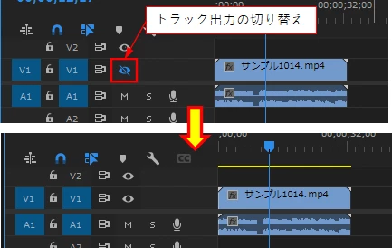

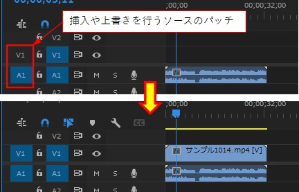

    多分映像クリップが配置されていないか、「トラック出力の切り替え」アイコンが押されているのではと思います。
    前者の場合は、「挿入や上書きを行うソースのパッチ」の「V1」アイコンが「オフ」になっていると思いますので、そこをクリックしてオン(青色)にしてから映像素材をシーケンスに配置すれば大丈夫だと思います。
    または、「V1」と「A1」の両方ともオフの場合も配置できます。但し、「V1」、「A1」いずれか一方のみ「オン」の場合は、「オン」のほうのクルップのみが配置されます。
    「挿入や上書きを行うソースのパッチ」の本来の使用方法は、「ソース」パネルから挿入や上書きを行う場合に対象のトラックを指定するのに使用します。
    後者の場合は、ビデオトラックヘッダー部の「トラック出力の切り替え」アイコンが押されて斜め棒が入り青くなっていませんか。
    その場合は、「トラック出力を切り替え」アイコンをクリックすると斜め棒が消え白くなります。これで映像が表示されると思います。
