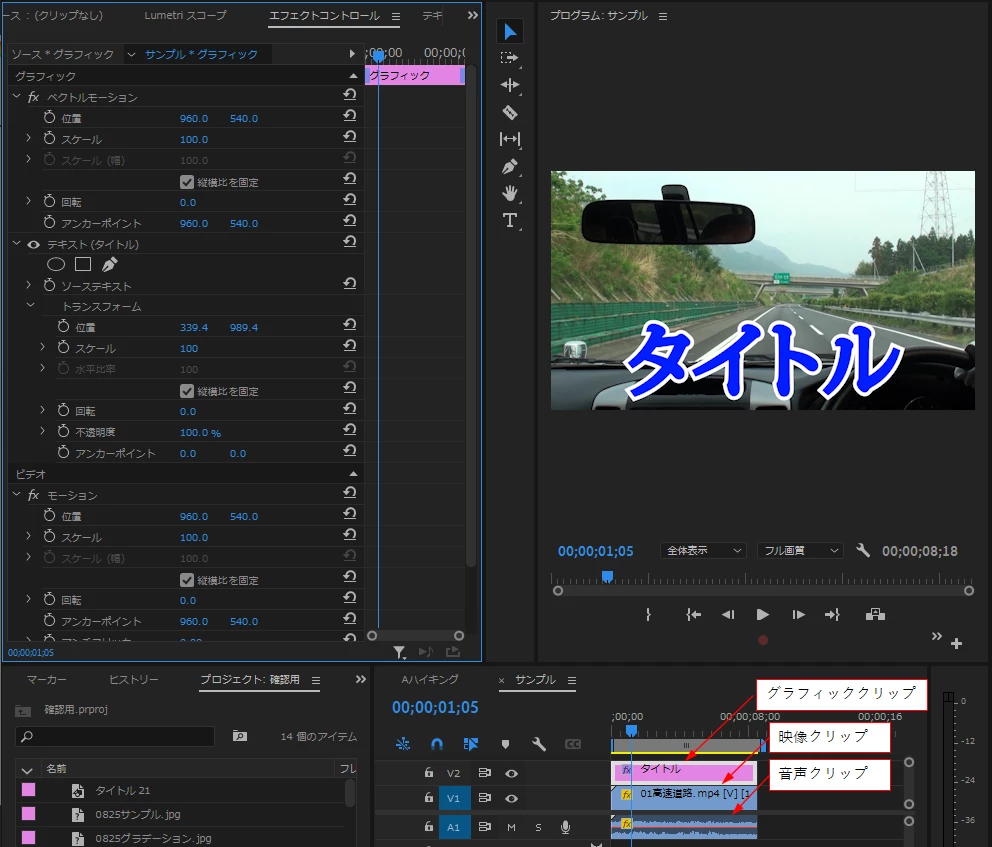

>速度を早めた事で既に配置していたテロップが元あった位置からズレてしまいます。
テロップは、「エフェクトコントロール」パネルで「位置」、「スケール」、「回転」、「アンカーポイント」等のパラメーターを変更しない限り、元あった位置からズレることはないと思いますが。
「タイムライン」と「プログラムモニター」と「エフェクトコントロール」パネルのスクリーンショットを提示頂ければ、もっと的確な回答ができると思います。
150kw
October 14, 2021
こんばんは
もう1回読み直してみたのですが、
もし、映像クリップが1個の場合は(PinP等を行っていない場合は)、その映像クリップに右クリックから直接「速度・デュレーション」を適用しても、テロップが元の位置からずれることはないと思います。
原因を調べるために、
グラフィッククリップを選択して「エフェクトコントロール」パネルを下図のように開き(「位置」、「スケール」と「アンカーポイント」パラメーターが見えるように)、その状態のスクリーンショット(下図と同じようなもの)を提示頂けますか。
