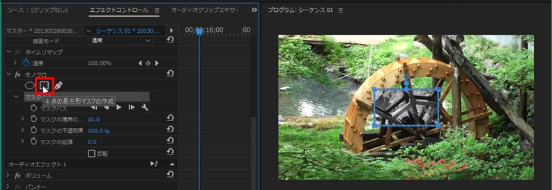

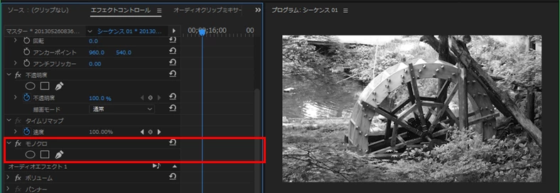

①対象のクリップに「エフェクト」パネルから「ビデオエフェクト」→「イメージコントロール」→「モノクロ」を適用します。
すると、「エフェクトコントロール」パネルには「モノクロ」が追加され、「プログラムモニター」はモノクロになります。
「エフェクトコントロール」パネルの「モノクロ」で、「4点の長方形マスクを作成」アイコンをクリックします。
すると、「プログラムモニター」には、青い枠線が表示され、その外側がカラーになります。

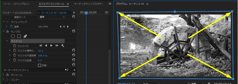

「プログラムモニター」で、青い枠線の四隅のハンドルをモニターの外側へドラッグ&ドロップします。多少歪んでいても構いません。
すると、「プログラムモニター」の映像はモノクロになります。

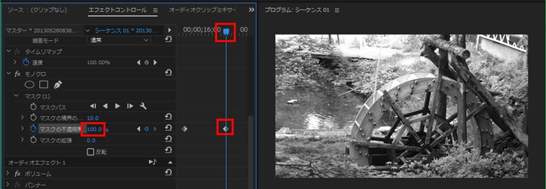

④再生ヘッドを、カラーからモノクロに変化開始の時間に移動し、「マスクの不透明度」の数値を「0.0%」に変更して、「アニメーションのオン/オフ(ストップウォッチ)」アイコンをクリックします。
すると、再生ヘッドがある時間に「キーフレーム」が作成され、「プログラムモニター」の映像はカラーになります。
⑤次に、再生ヘッドを、カラーからモノクロに変化終了の時間に移動し、「マスクの不透明度」の数値を「100.0%」に変更します。
すると、再生ヘッドがある時間に「キーフレーム」が自動的に作成され、「プログラムモニター」の映像はモノクロになります。

すみません。できました。
不透明度のところの長方形をクリックして、マスクを作成しておりました。
ご教示ありがとうございました。
