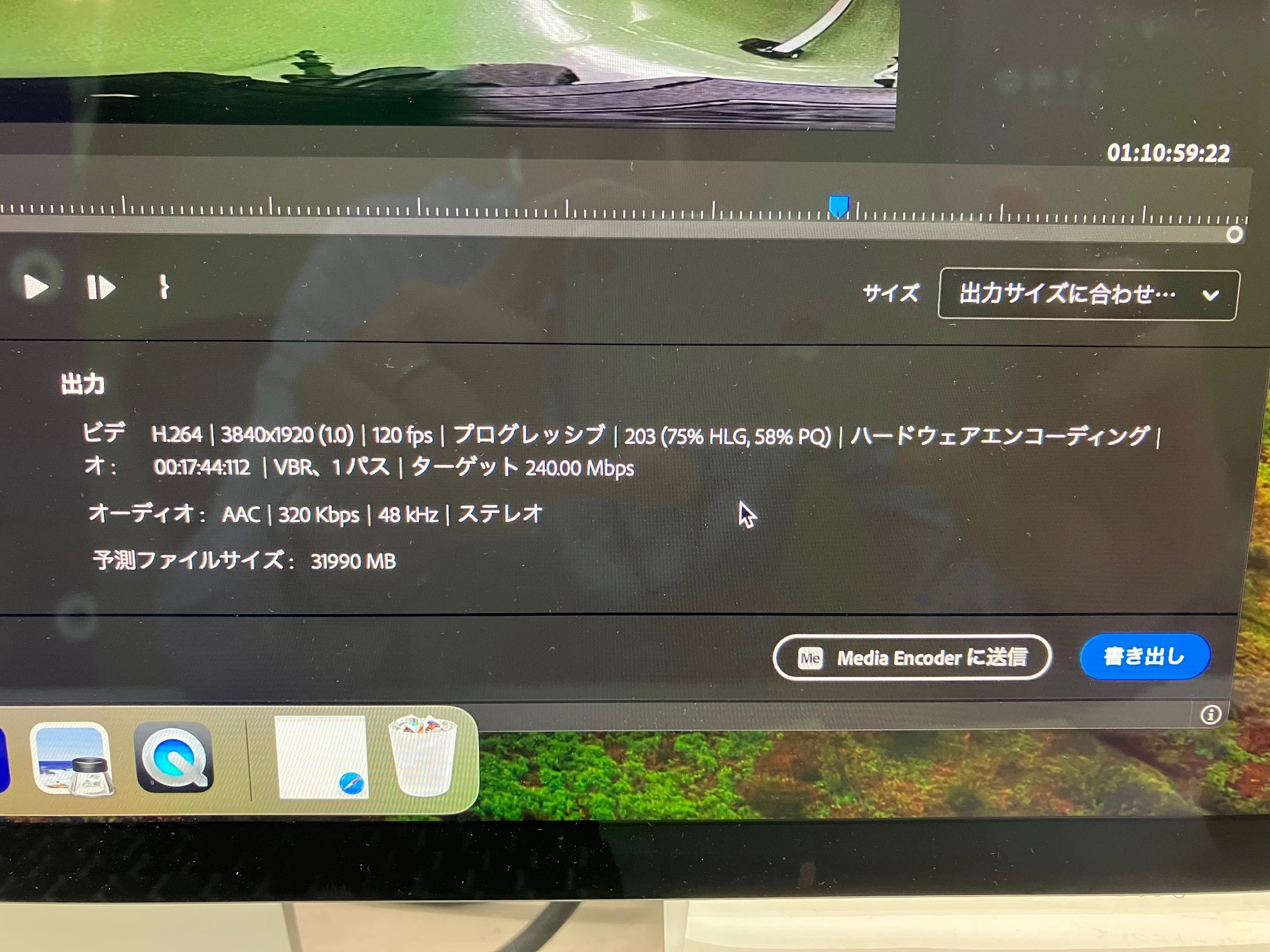

なお、同じ仕様・ビットレートでもエンコーダーによる画質差もあります。添付していただいた画像を拝見すると「ハードウェアエンコーディング」をお使いのようですが、ソフトウェアエンコーディングに切り替えて、2パスにしていただき、ターゲットビットレートを24Mbps、最大ビットレートを36Mbpsくらいにしてお試しいただくのも、試す価値があるかもしれません。

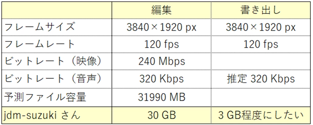

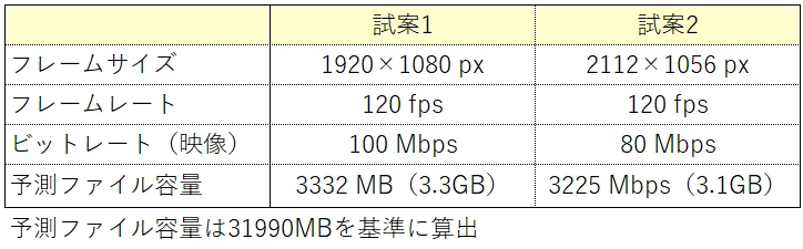

編集書き出し設定内容はスクリーンショットから見ますと、下表にようになると思います。
jmdm-suzuki さんが行ったのは、フレームサイズとフレームレートが同じでファイルサイズを約1/10にしたということですので、ビットレートを約1/10の24Mbpsにしたのではと推定します。ビットレートを下げたことが映像品質を下げた理由ではと思います。
私の試案は、ファイル容量を約1/10に下げますので映像品質劣化は避けることはできないと思います。ただその劣化を最小限に抑えるには、ビットレートを極力下げすぎないようにして各要素をバランスよく下げたらできそうな気がするのですが、私は経験がありませんので何とも言えませんが、試してみたらいかがでしょうか。違っていたらごめんなさい。
Jun 19, 2024 9:19 AM UTC
Adobe
Paulさん
ご連絡ありがとうございました。
いただいたバランスを参考にして試してみます!
よろしくお願いします。
150kw
Jun 19, 2024 10:37 AM UTC
こんばんは
極力ビットレートを下げすぎないようにして、試してみたら良いと思います。

動画の詳細(サイズ、フレームレート、コーデック)について良く分かりませんが、
添付の画像で何かヒントになりますでしょうか。
書き出しはデフォルトのままで、
ターゲットビットレートを調整して書き出しの容量を小さくできると聞いたので、
3Gbくらいになるようにマニュアルで設定してみましたが出来た映像のクオリティが落ちてしまい困っています。
