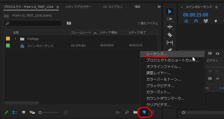

新しいシーケンスは「ファイル」メニューの「新規」や、プロジェクトパネルの「右クリック」→「新機項目」、ショートカット「Ctrl + N」などから作成できますが、個人的にはプロジェクトパネル下部の「新規項目ボタン」も使いやすいかなと思います。
ワーク用のシーケンスを作成する場合の各種設定は、メインのシーケンスと同じ設定にしておくと良いと思います。
教えて頂いたので早速プロジェクトパネル下部からシーケンス追加しようとしてみました。そしたら設定画面がでてきました。ckunさんの仰る通り同じ設定にしておくと良いとのことでしたが、縦動画のプロジェクトであれば添付画像の縦、横の部分のみ同じ数字の設定にすればその他は何も触ってないので同じになりますよね?

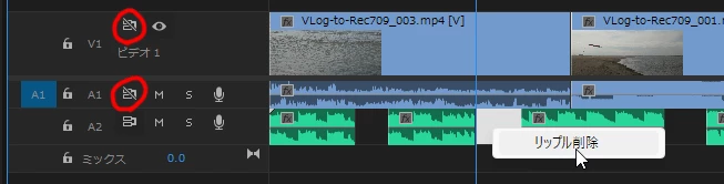

「同期ロックを切り替え」でそのトラックの同期をOFFにしてギャップを詰めたり、操作の慣れ次第ではスナップインをONにしてマウス操作で音声クリップを移動するといった、あまり効率的ではない方法しか思いつかないのですが、「音声クリップに、後々削除しなければならないギャップを作らないように最初から編集作業の進め方を考える」ということも、次回以降の作業で役立つのではないかと思います。

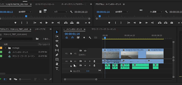

そのほかには、作業用の空っぽのシーケンスを一つ別に作り、ギャップを詰めたい音声クリップをまとめてカットアンドペーストして、「ギャップを詰める」実行後にカットアンドペーストで元のシーケンスに戻す方法もあります。
数が多い場合は、こちらの方が便利かと思います。

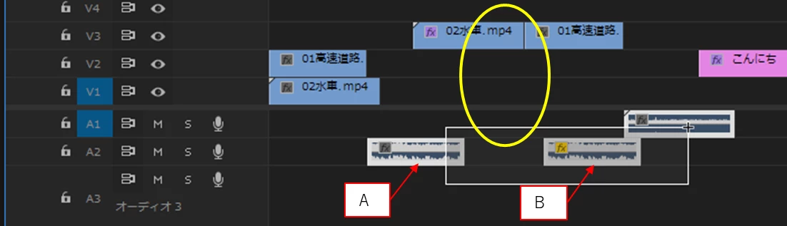

「ギャップを詰める」は、オーディオクリップでも使用できますが(下図)、
詰めようとする部分が、他のトラックでクリップがあるのではないでしょうか(下図黄枠部)。このような場合は詰めることができません。

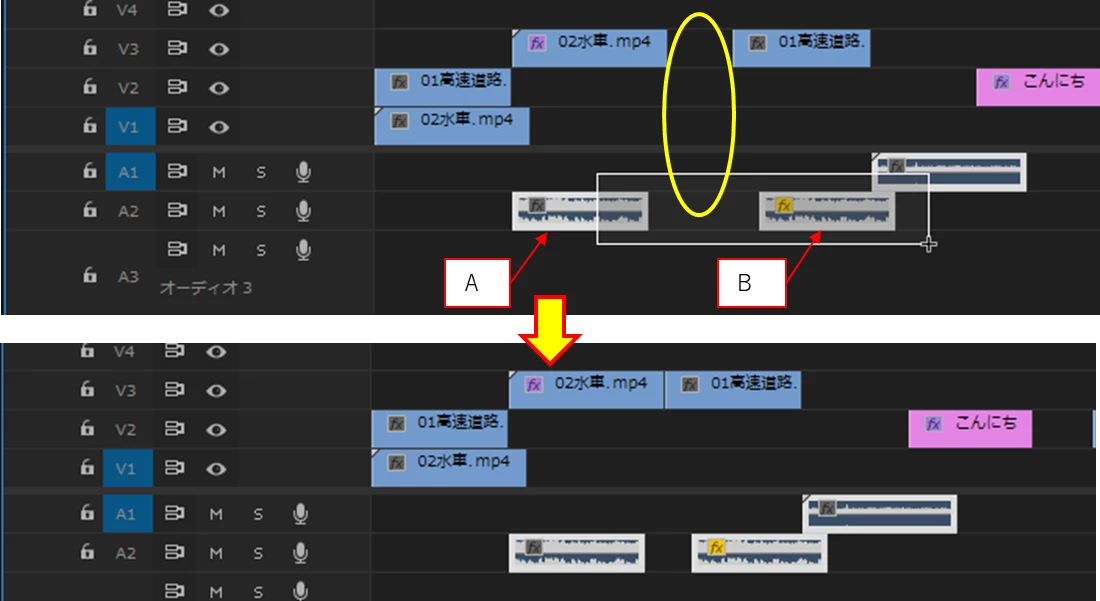

例えば、他のトラックでギャップがあれば(下図黄枠部)、そのギャップ分だけ詰まります。
※他のトラックが詰まっていて、ギャップを詰めることができない場合は、

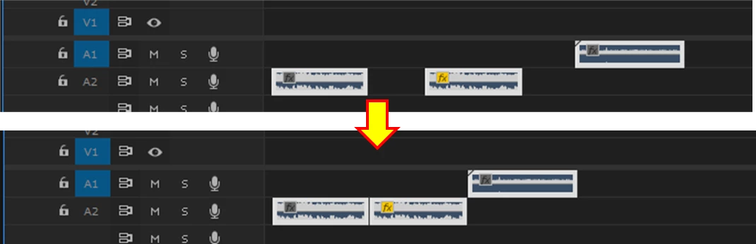

他のトラックのクリップを一旦右の方へ退避させてから、ギャップを詰めたらいかがでしょうか。その後、退避したクリップを元の位置へ戻します。この時退避させるクリップの先頭に再生ヘッドを移動しておくか、タイムラインマーカーを打っておくと良いです。

150kwさん返信ありがとうございます!そうです他の映像クリップもありそれはすでに詰めてる状態でした!
右に退避させるというのはどのくらい右に退避させるといいのでしょうか?
150kw
Dec 17, 2023 1:47 PM UTC
こんばんは
上図で言えば、「B」のクリップの左端より右側へ移動するということになります。すると、「A」と「B」のクリップの間には他のトラックのクリップが無くなりますから、「B」のクリップは「A」のクリップの末尾にピッタリ移動します。
