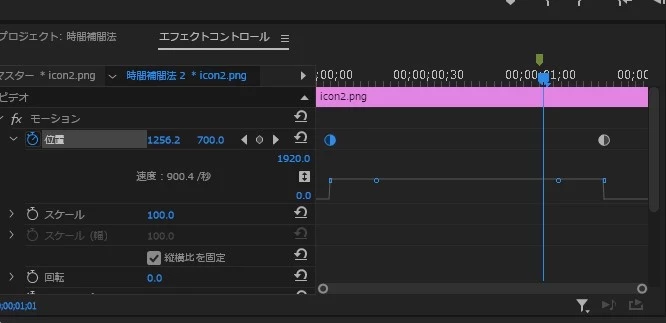

現在Youtube向けに動画を制作しており、画像をおしゃれに動かすためにベジェを適用しようとしています。
ですが...
 ↑このようにエフェクトコントロールの横にレイヤーが表示されますが

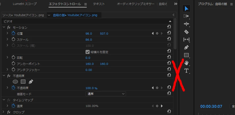

 ↑自分のものだとこのようにレイヤーが表示されません
これについて色々と検索したのですが、特にこの部分に対する詳しい説明はなかったので
恐らくレイヤーが表示されるのが普通なのだと思います

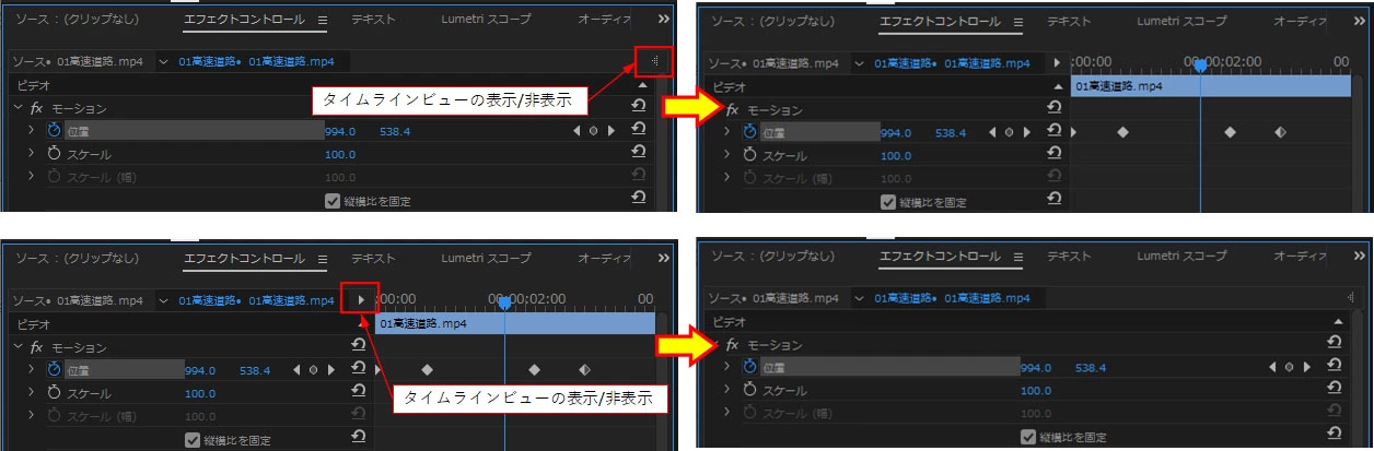

タイムラインビュー(キーフレームが表示される部分)が非表示になっているということですね。
その場合は、「タイムラインビューの表示/非表示」アイコンをクリックすると、タイムラインビューが表示されます。
また、タイムラインビューが表示されている場合は、「タイムラインビューの表示/非表示」アイコンをクリックすると、タイムラインビューが非表示になります。
下図をご覧ください。
