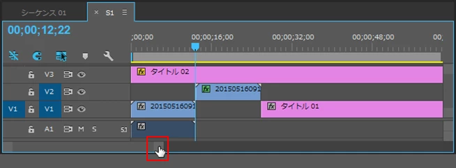

1.時間軸表示の拡大・縮小
①タイムラインパネル内の下にあるスライダー両端にある四角の部分の片方(下図赤枠)にカーソルを置きます。すると手の平に変わります。

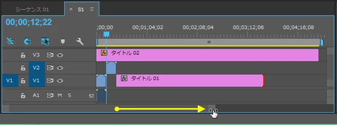

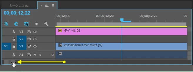

②時間軸表示を拡大するには、カーソルが手の平になった状態から、スライダーの長さが短くなる方向にドラッグします。
③時間軸表示を縮小するには、カーソルが手の平になった状態から、スライダーの長さが長くなる方向にドラッグします。

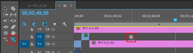

※別方法として、ツールパネルの「ズームツール」を選択し、タイムラインパネルのトラック内でクリックすると、時間軸表示が拡大します。「Alt」(Macは「option」)キーを押しながらクリックすると縮小します。

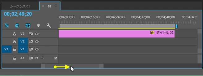

2.時間軸表示範囲の移動
①タイムラインパネル内の下にあるスライダーの中央部(下図赤枠)にカーソルを置きます。
②時間軸表示範囲を右側に移動するには、カーソルをそのまま右側にドラッグします。
③時間軸表示範囲を左側に移動するには、カーソルをそのまま左側にドラッグします。

確かCS6から時間軸表示の拡大・縮小、表示範囲の移動方法が変わりました。ちょっと慣れないとやりづらいのですが、まずは多用して慣れるのが一番です。
1.時間軸表示の拡大・縮小
