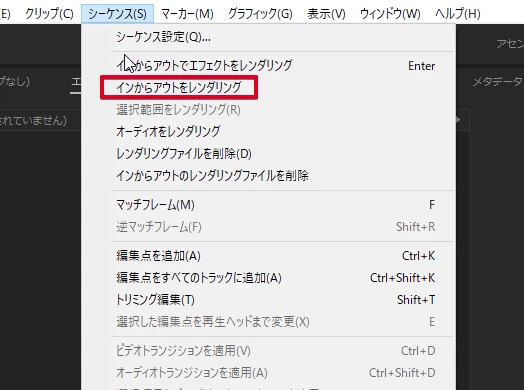

1、上部メニューのシーケンス(S)→インからアウトをレンダリングをクリック
2、タイムライン上でレンダリング済みとなる緑色のラインが出ていることを確認
3、書き出し時にプレビューを使用にチェックをいれ書き出しを実施

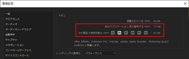

①メモリーの使用率が相当上がっていませんか。
その場合は、
・同時に開いているアプリがあれば閉じて試します。
・「環境設定」の「メモリ」の「他のアプリケーション用に用いるRAM」を最小にして、「Prで使用可能なRAM」を増やして試します(下図赤枠部)。

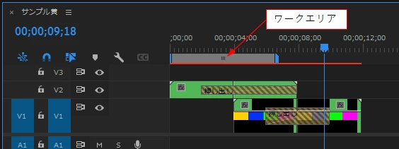

・「タイムライン」パネルで「ワークエリア」(下図)を短く設定して(5分くらい)、書き出してみます。書き出し時、「書き出し設定」ウィンドウの左下の「ソース範囲」が「ワークエリア」になっているのを確認してください。

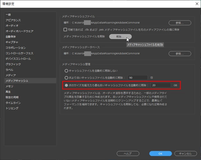

②Cドライブ(SSD)の空き領域容量は十分にありますか。少ない場合は全てのキャッシュファイルを削除してみます。
・Premiere Pro CCを起動し、「ホーム」ウィンドウが表示されている状態(プロジェクトは起動しない状態)で、Premiere Proのメニューの「編集」→「環境設定」→「メディアキャッシュ」を選択し、「環境設定」ウィンドウを開きます。
・開いた「環境設定」ウィンドウの「メディアキャッシュファイルの削除」項の「削除」をクリックします。
・次に、開いた「メディアキャッシュファイルを削除」ウィンドウで、「システムからすべてのメディアキャッシュファイルを削除」を選択し、「OK」をクリックします。
・環境設定のウィンドウに戻りますので、「OK」をクリックします。
・ついでに、メニューの「編集」→「環境設定」→「メディアキャッシュ」を選択し、開いた「環境設定」ウィンドウの「メディアキャッシュ管理」項で、一番上が選択されていたら、一番下を選択し、容量を設定します(個人使用の場合は、20GBもあれば十分だと思います)(下図赤枠部)。
これを行えば、キャッシュファイルの上限を設定値以下に管理できます。
