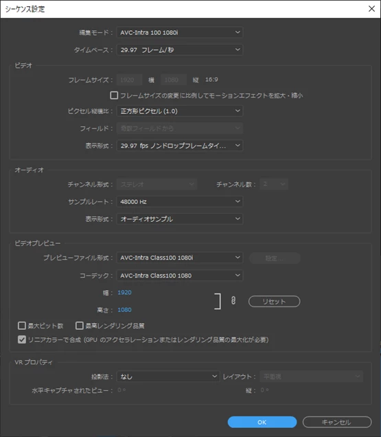

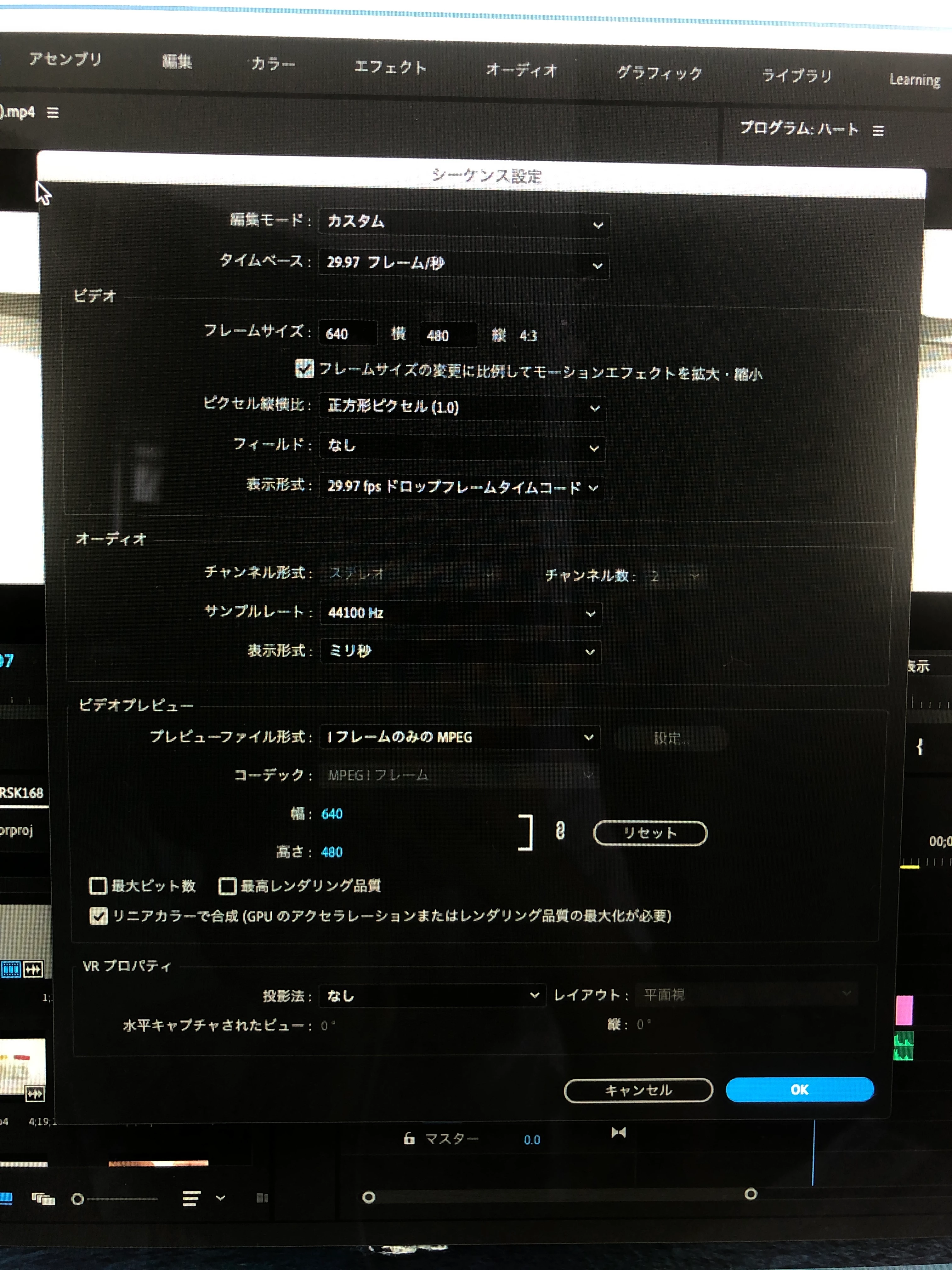

こんばんは、Erinaprprojさん
どういう状態で編集を行ったか知りたいと思いますので、メニューの「シーケンス」→「シーケンス設定」を選択し、開いた「シーケンス設定」ウィンドウのスクリーンショットを提示頂けませんか。
下図のようなものです。

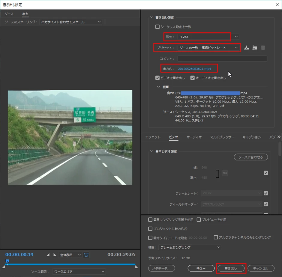

こんにちは
スクリーンショットの提示、有り難うございます。
私も同仕様のシーケンスを作成し、書き出しをしたところ正常に行うことができました。
「書き出し設定」を下図の様にして試してみてください。
形式;H.264
 これを選択するとファイル拡張子が「.mp4」になります。出力名項で分かります。
プリセット;ソースの一致・高速ビットレート
 最初のうちは、これを選択するのが無難です。
出力名;青文字の上をクリックすると、「別名で保存」ウィンドウが開き、保存するフォルダーとファイル名を設定できます。
上記以外は初期設定のままとし、最後に最下部の「書き出し」をクリックします。
提示頂いたシーケンス設定のスクリーンショットで、分からなかったことがありましたので、教えて頂ければ有り難いです。
・「フレームサイズの変更に比例してモーションエフェクトを拡大・縮小」にチェックを入れた理由
シーケンスのフレームサイズを変更したのでしょうか。
・オーディオの表示形式が「ミリ秒」にした理由
通常は「オーディオサンプル」ですが。
