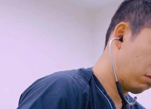

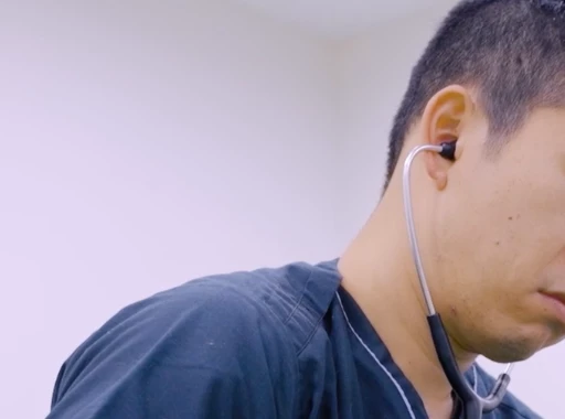

書き出した動画の色が薄い <急いでます m(__)m>
形式:H.264
プリセット:ソースの一致 高速ビットレート
以上の設定で動画を書き出したところ、プログラムモニターで表示されてる色に比べて、色が薄い(彩度が低い)ことに気づきました。
<プログラムモニターの画をキャプチャー>
<書き出した動画をキャプチャー>
プログラムモニターの色味を生かしたいです。
何か良い方法はありますでしょうか?
よろしくお願いします。

Ckun
Apr 15, 2021 2:51 AM UTC
お急ぎとのことなので取り急ぎ要点のみ返信してみます。
おそらく、MacのDCI-P3ディスプレイ搭載機をお使いなのではないかな?と、思うのですが、Premiere Proの環境設定-一般にあるディスプレイのカラーマネージメントにチェックが入っていない状況でしょうか?
Mac環境ではカラーマネージメントにまつわる悩ましい問題があるので、容易には解決できないかもしれないです。
