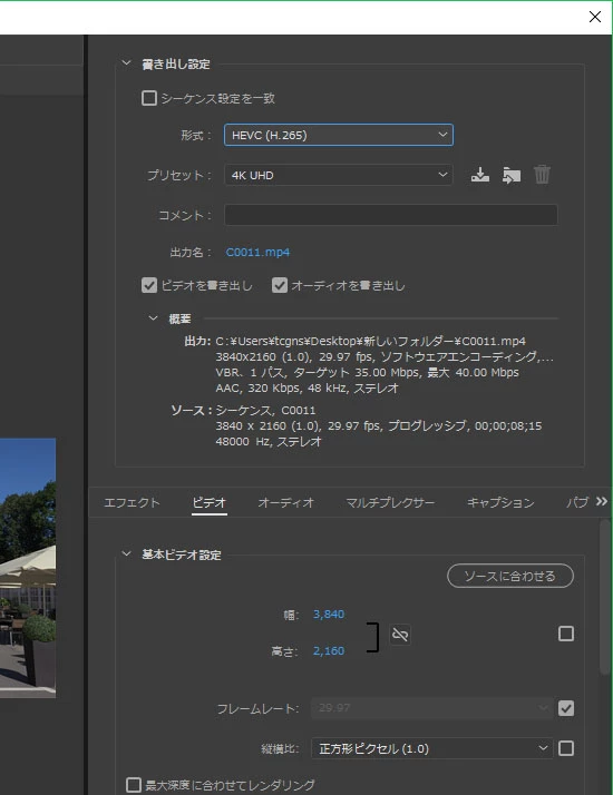

③次のスクリーンショットを提示ください。
・メニューの「シーケンス」→「シーケンス設定」を選択し、開いた「シーケンス設定」ウィンドウ。下図のようなものです。
・書き出し設定のスクリーンショット。下図のようなものです。
プリセットが「カスタム」になっている場合は、最初は何に設定されていたか教えてください。
ビデオタブは「基本ビデオ設定」の「横」と「高さ」の数値が見えるようにお願いします。
※スクリーンショットは、まず、画像編集ソフトで.jpgファイルに置き換えます。
次に書き込み欄の上にある「写真を挿入」ボタンをクリックし、表示された画面で「ファイルを選択」をクリックして.jpgファイルを読み込みます。

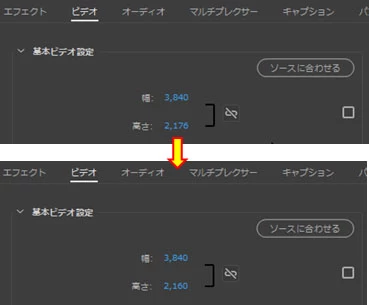

・書き出した映像は上下に黒帯が入っていると思いますが、いかがでしょうか。
・「シーケンス設定」ウィンドウで、「フレームサイズ」が「3840×2160」になっており、「書き出し設定」の「基本ビデオ設定」が、「横3840」、「高さ2176」になっている場合は、「高さ2160」に変更して書き出してみてください(下図)。
