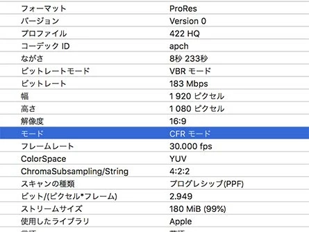

    スマホやデジカメまたはゲーム画面のキャプチャーで撮影した動画を編集しているのでしょうか?
    上記のデバイスで収録された動画は、可変フレームレートが多いです。
    また、可変ビットレートと可変フレームレートは違うものです。
    動画が可変フレームレートなのか調べるには、「MediaInfo」などのアプリでチェックすれば確認できます。
    下図の場合、ビットレートの項目はVBRモード(可変ビットレート)で、フレームレートの上にある「モード」がCFR(固定フレームレート)になっています。
    可変フレームレートの場合は、VFRと表示されます。
    可変フレームレートの動画を編集する場合は、読み込む前に固定フレームレートに変換しなければなりません。
    編集後に固定フレームレートに変換すると、音声がズレる原因になります。
    変換するアプリとしては、HandBrakeなどがあります。
    https://handbrake.fr/
    Premiere Pro CC2018からは、可変フレームレートに対応しているのでそのまま読み込んで編集できます。
