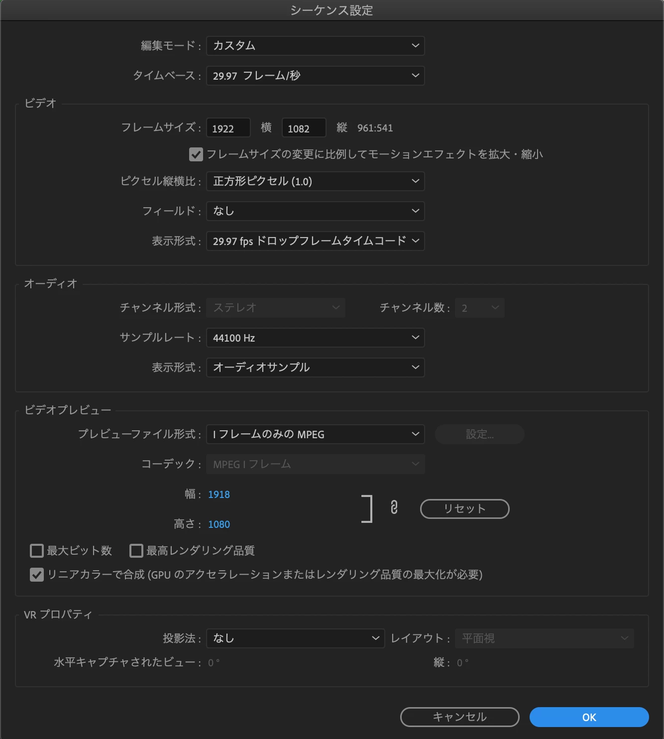

なお、負荷が高くなる原因ではないのですが、フレームサイズが1922×1082というあまり一般的ではない値になっているのが、個人的には少し気になります。特別な意図がなければ、1920×1080の方が良い気がいたします。

フレームサイズですが、背景に使用した画像を「1920×1080」で作成したつもりが間違ってしまったようです><
早速直します。色々とありがとうございます!

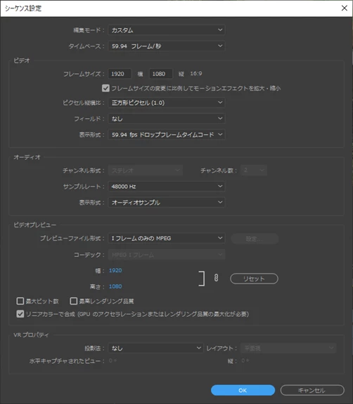

③シーケンスのフレームサイズを教えてください。フレームサイズが大きいと、これもPCの性能によりますが、重くなります。
分からなければ、メニューの「シーケンス」→「シーケンス設定」を選択し、開いた「シーケンス設定」ウィンドウのスクリーンショットを提示ください。下図のようなものです。

③最後に添付した画像のような設定にしておりました。

・シーケンスのフレームサイズを「1920×1080」に変更します。変更は、提示頂いたスクリーンショットの「シーケンス設定」ウィンドウの「フレームサイズ」項で数値を打ち変えます。映像のレイアウトが極わずか変更になるかと思いますが、無視できる範囲かなと思います。
