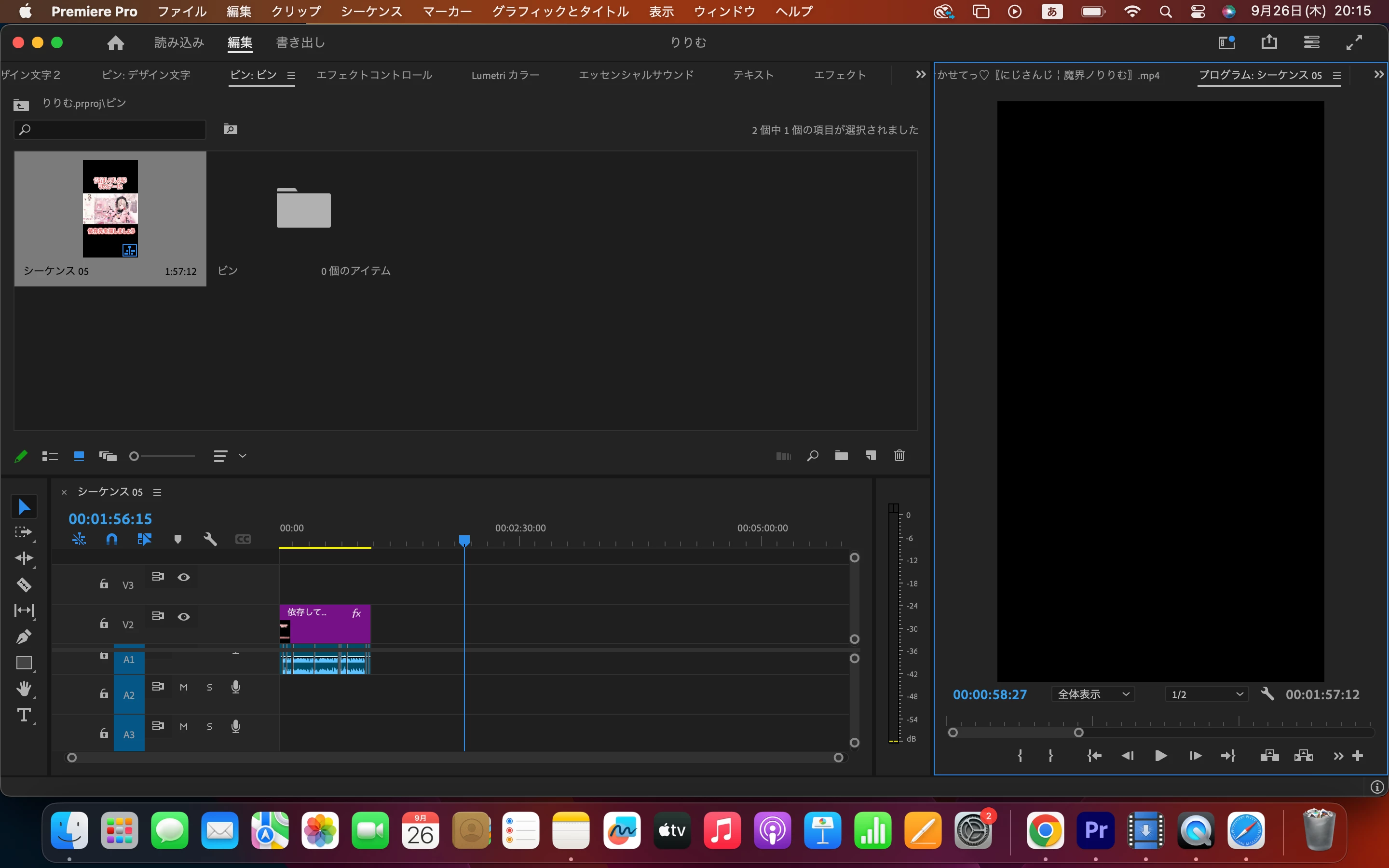

編集が終わり保存し、動画は57秒と表示されていますが、書き出しすると1分58秒になります。シーケンスの下の時間が1分57秒なので、微妙に時間が違いますが、関係あるのかな。と思いました。57秒で書き出ししたいです。わかる方いらっしゃいますでしょうか…

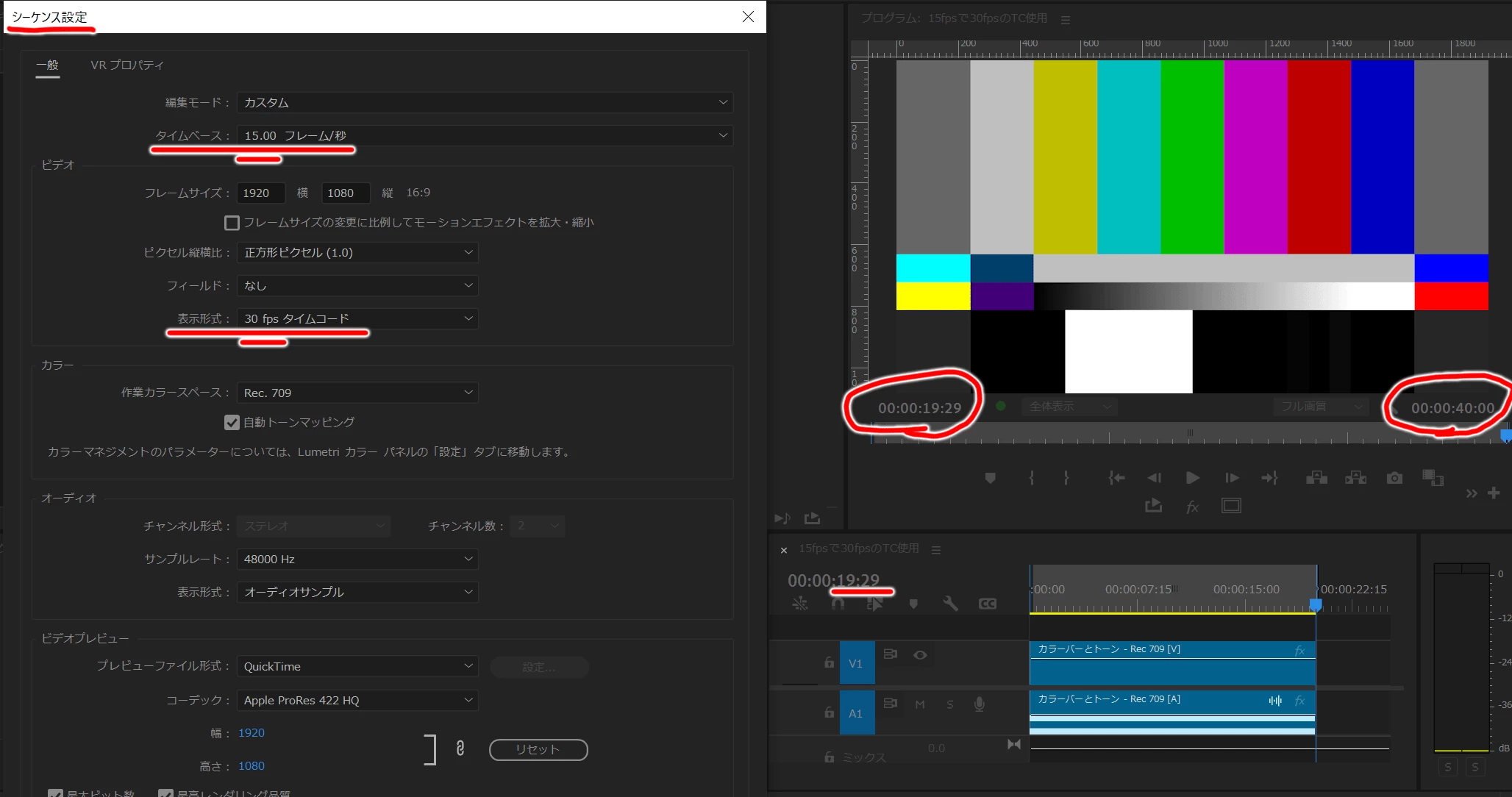

添付していただいた画像を拝見しますと、プログラムモニター左下の時間に対して右下の時間が倍になっているようですね。
まずお手元にストップウォッチ(スマホのアプリでももちろん良いです)を用意していただき、編集後の「0分58秒27フレーム」のシーケンスを再生していただき、冒頭から最後までの再生にかかる時間を計測していただくといかがでしょうか。
シーケンスのタイムコードがゆっくり(半分の速度で)進んでいて、実際には約1分58秒の動画になっている可能性があるように思います。
これは、15fpsの動画に対して30fpsのタイムコードを用いるなど、動画のフレームレートの2倍のタイムコードを用いた際に、表示値が実際の時間の半分になることに起因します。
お書きいただいた状況だけでは確証が持てませんため、ストップウォッチでの計測をご提案した次第です。
ちなみに、仮にこの問題だったとした場合でも、おそらく最初のころは実時間でタイムコードが進んでいたことと思います。
何かの拍子にタイムコードを30fpsなどに変更してしまうと元に戻せなくなるようなので、元々仕様の範囲であるか、もしくは仕様不備か軽微なバグなのではないかなと、個人的には思っています。

9月 27, 2024 4:24 午後 UTC
おっしゃる通りでした。ストップウォッチで計りました。
タイムベースを30にしたところ、解決しました。
本当にありがとうございました!

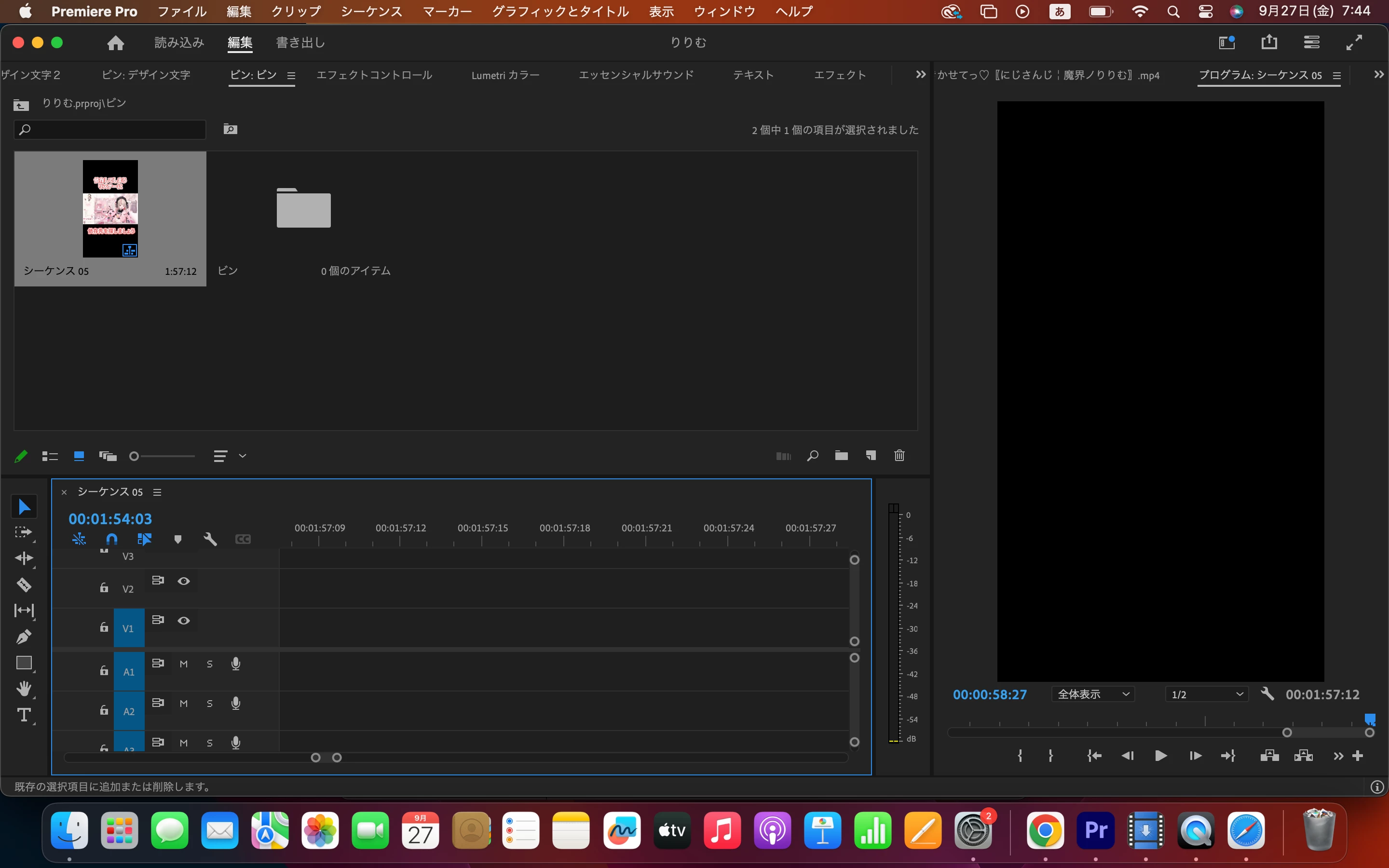

9月 26, 2024 10:57 午後 UTC
OS Ventura バージョン13,6,7 pro バージョン24.6.1
該当箇所を見させていただきましたが、添付画像のように、見当たりません。
回答ありがとうございます。
翻訳
150kw
9月 27, 2024 12:07 午前 UTC
情報ありがとうございます。
確かにズームインしてもスクリーンショットにはクリップが見当たりませんが、スクリーンショットには見えていないV4より上、A4より下のトラックも確認していただけますか。

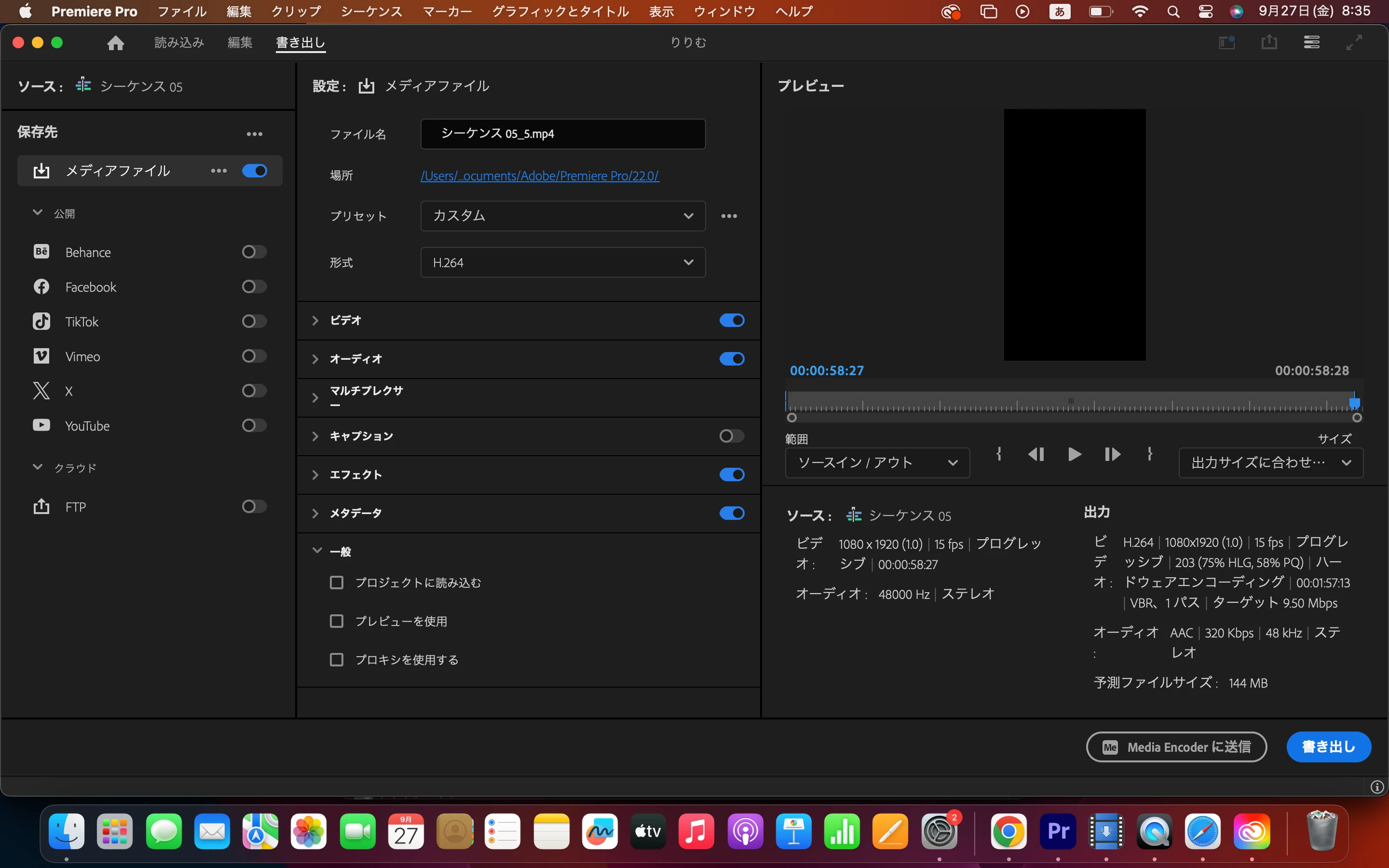

9月 26, 2024 11:47 午後 UTC
ソースインアウトですかね?やってみたんですが、変わらなかったです。
追加の添付画像のように、書き出しの画面は57秒なのです。
思いあたることといえば、編集画面の左下のシーケンスのタブを誤って消してしまい、編集画面左上のシーケンス画像アイコンをダブルクリックして、開き直したことですかね?
