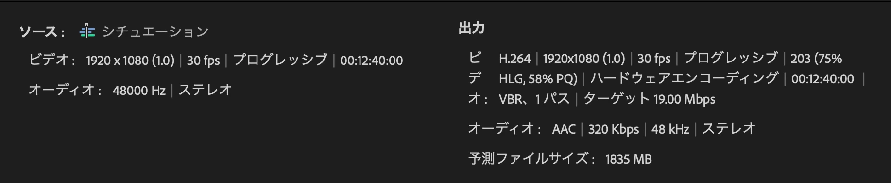

書き出し時にステレオの左から聞こえるはずの音が、右からも流れてしまう原因
編集上では特に問題ありませんでした。
音源も48000HZ 32bit浮動小数のステレオwabファイルで間違いありませんし、トラックもステレオが適応されているものを使用しています。
ですがmp4やmovで書き出して音を聞いてみると、左から聞こえるはずの音が、右からも流れてしまいます。
音声だけの書き出し(wav)をしたところ、しっかり左だけで聞こえます。
これは動画にすることで起きている問題なのかと考えていますが、原因がわからない状態です。
何卒アドバイスをよろしくお願いいたします。
