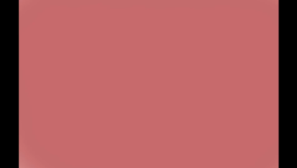

「出力サイズにに合わせてスケール」を選ぶとプレビューで左右に黒枠が出てしまいます。書き出しごアップロードしてみても同じでした。
いつもこちらを選択して書き出して望んだサイズになっていました。
「出力サイズ全体にスケール」を選ぶと左右の黒枠は消えるのですが文字がテロップが途切れて見えてしまい、
「出力サイズ全体にスケール」を選ぶと黒枠は消えるのですが少し横に伸びてしまったように見えます。
ソースビデオのサイズが1920×1080ではなく2940×1912になっているのが原因なのでしょうか。

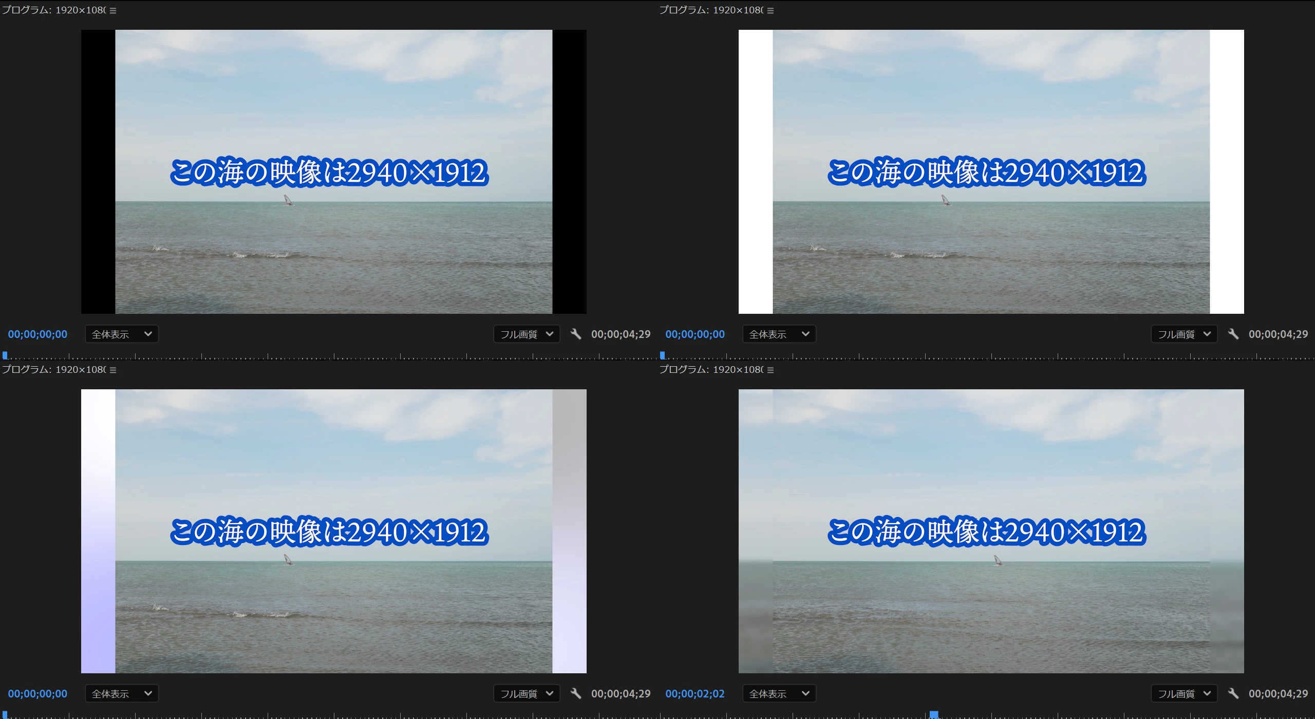

    もし、素材の画像も隅々まで見せる必要があり切れてはいけない場合で、かつ見栄えの問題で左右に黒味を入れたくない場合には、「背景に白(別の色でも良いです)などのマットを敷く」といった方法があります。
    ※1920×1080のシーケンスで試している例の画像です。
    素材の上下は切れてしまっても大丈夫、という状況でしたら、「1920×1080」のシーケンスを作成してそこに素材をならべ、「フレームの塗りつぶし」で画面いっぱいに表示されるようにし、文字テロップは改めてこの1920×1080の範囲に収めるという方法があります。

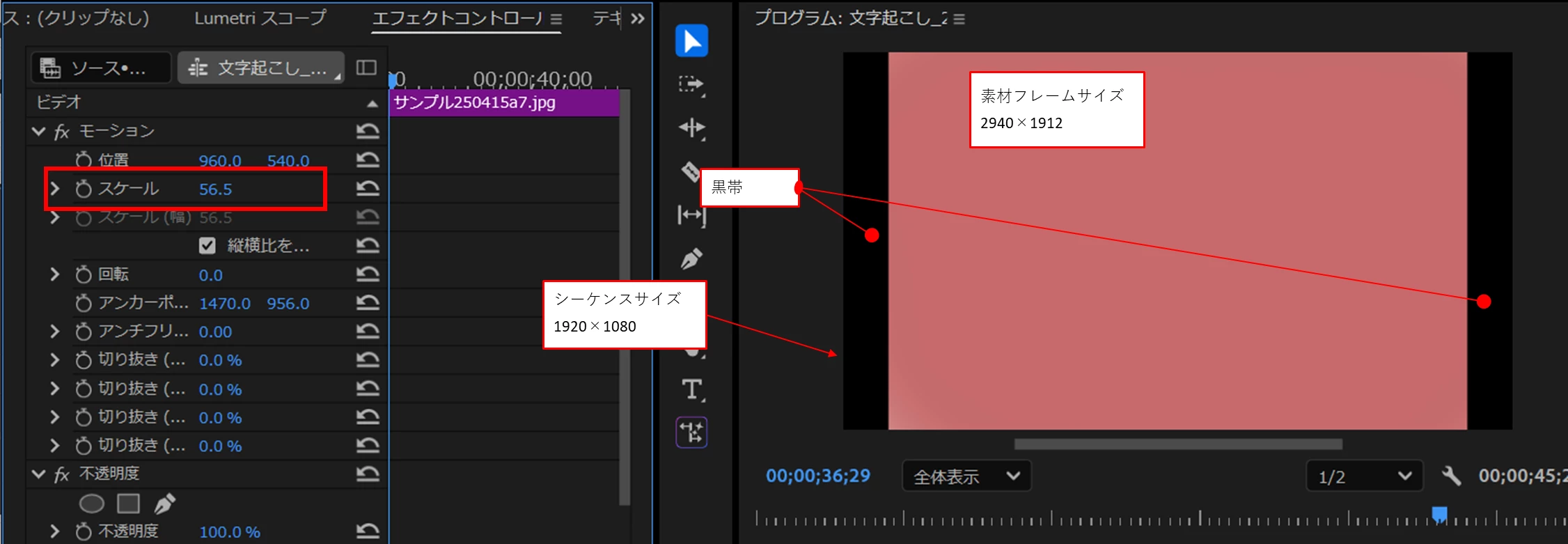

    1920×1080フレームサイズのシーケンスに、2940×1912や1280×720フレームサイズの映像素材がうまく収まる方法を説明します。
    ①2940×1912の映像素材を読み込み、ビデオトラックに配置してクリップの上で右クリックし開いたコンテキストメニューから「フレームに合わせる」を選択します。
    ②映像素材の縦横比が13.8:9のため画面の左右に黒帯が入ると思います。
    この時の「モーション」の「スケール」の値は56.5%と思います。
    ③「エフェクトコントロール」パネルで「モーション」の「スケール」の値を黒帯が消えるまで大きくします。約66.5%くらいでしょうか。

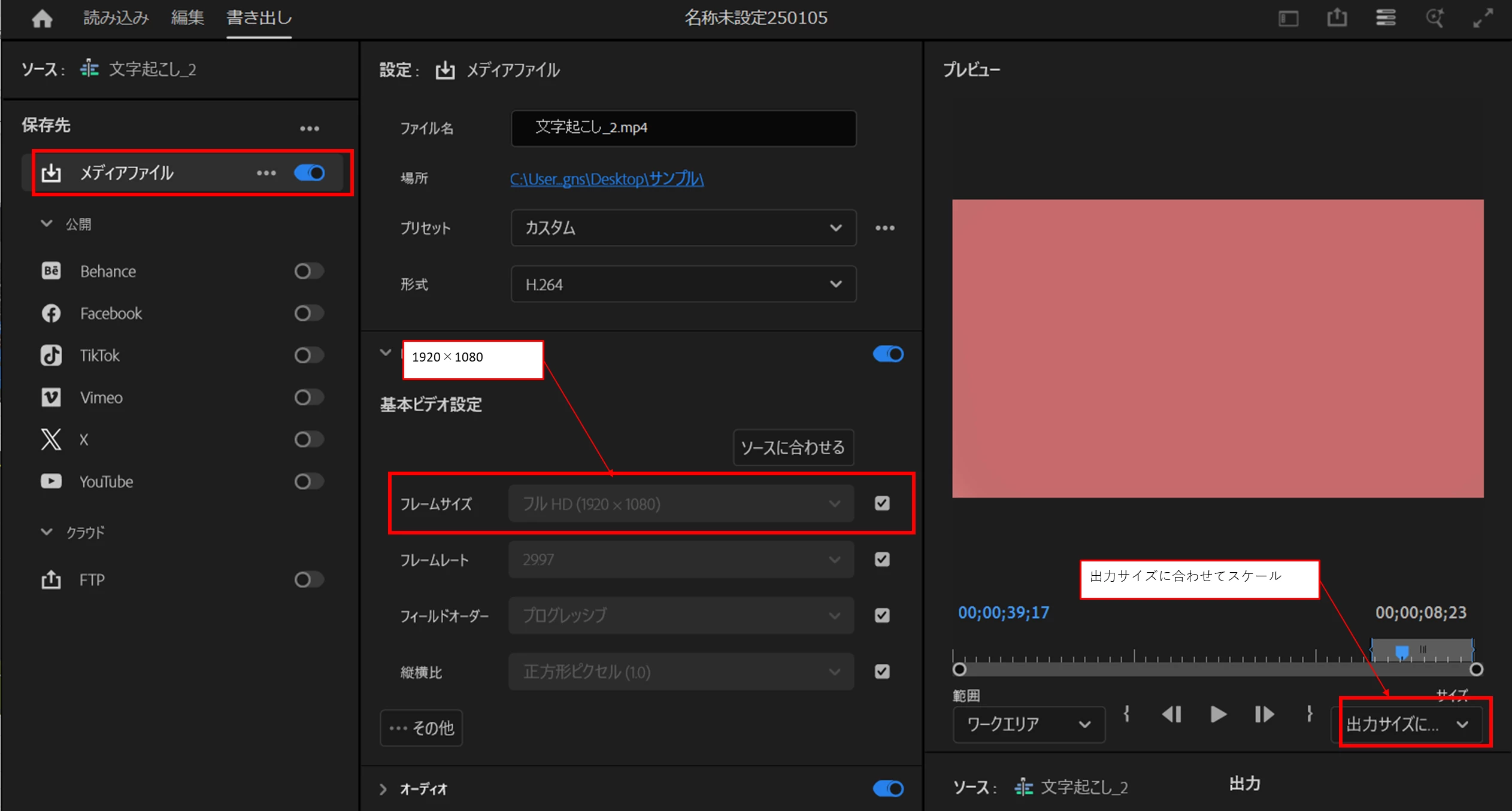

    ⑤書き出しは、初期設定の「出力サイズに合わせてスケール」に設定しておきます。

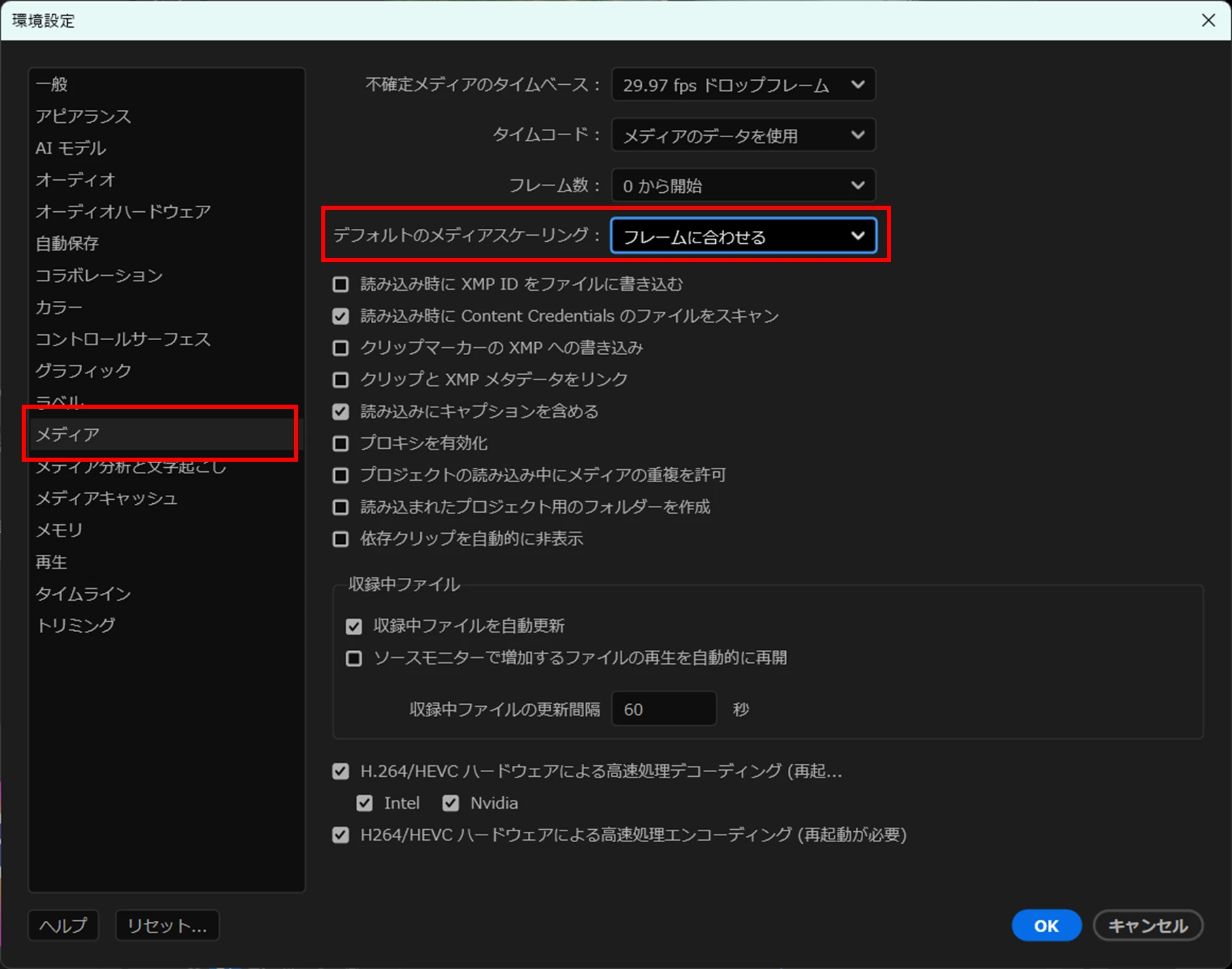

    *クリップ毎に「フレームに合わせる」を設定するのは大変ですから、「環境設定」の「メディア」ペインで「デフォルトのメディアスケーリング」を「フレームに合わせる」に設定しておくと(下図赤枠部)、設定以降に読み込んだクリップに対して「フレームに合わせる」が適用されます。

    編集時にフレームに合わせたあと黒帯が消えるまでスケール値も上げているのですが、書き出し時に黒帯が出てしまいます。
    書き出し時ではなく編集時に設定が必要だったということでしょうか。

    「デフォルトのメディアスケーリング」が「なし」になっていたので「フレームに合わせる」に設定を変更しました。

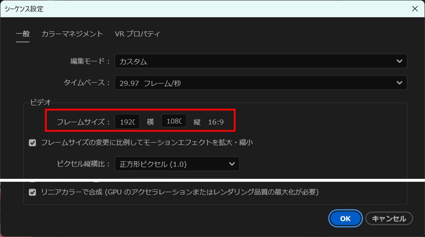

    ①シーケンスサイズは「1920×1080」になっていることを確認してください。
    「タイムライン」パネルでシーケンスを選択し、メニューの「シーケンス」→「シーケンス設定」を選択し、開いた「シーケンス設定」ウィンドウの「フレームサイズ」項に記載されています。

    ③この時の「プログラムモニター」と「エフェクトコントロール」パネルの「モーション」の「スケール」との関係です。スケール値は「56.5%」です。

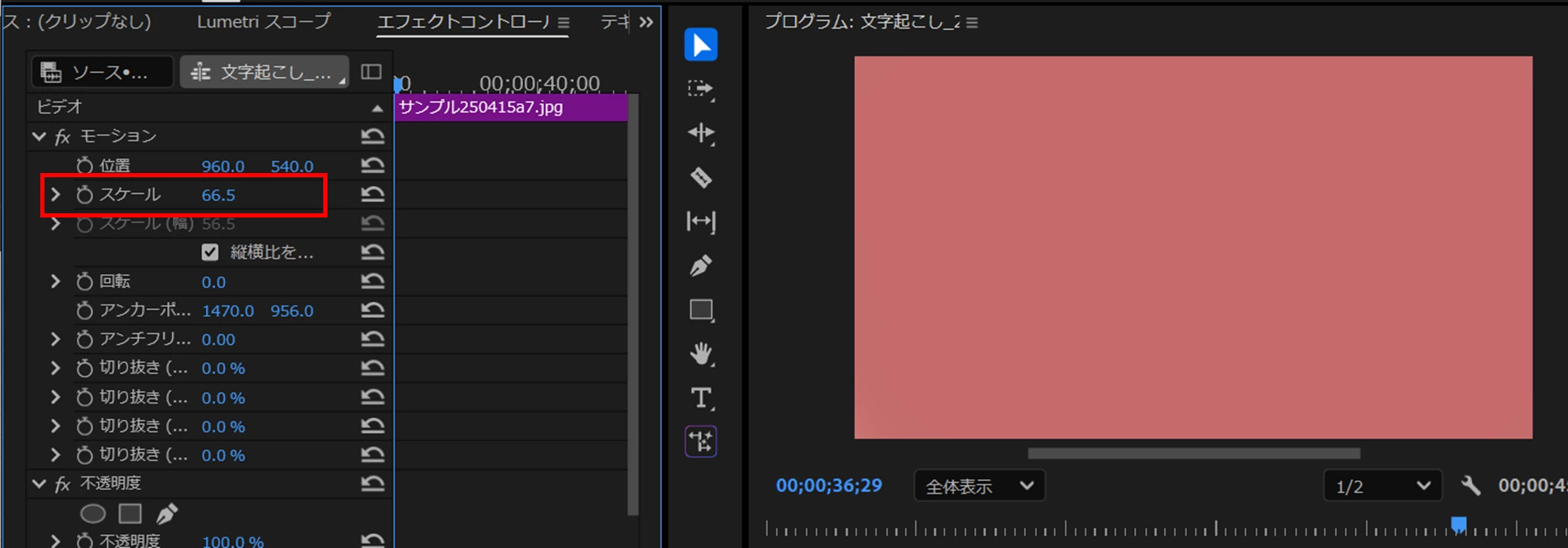

    ④スケール値を上げて、黒帯がなくなった状態です。スケール値は「66.5%」です
    ④書き出し画面です。フレームサイズが「1920×1080」、サイズは「出力サイズに合わせてスケール」になっていることを確認してください。
