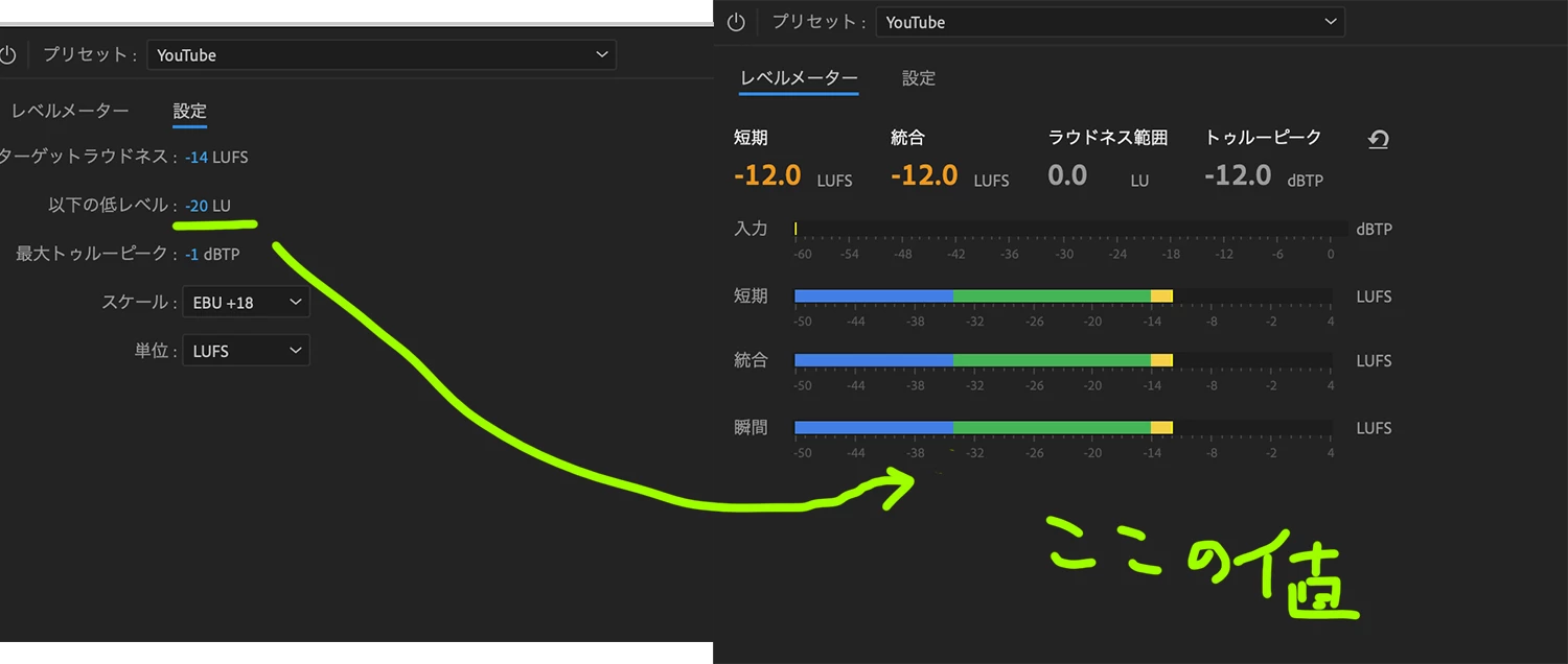

書き出し時のエフェクト ラウドネスの正規化の項目、「許容量」について
いつもお世話になっております。
書き出しでテレビ用にラウドネスを合わせたものを、
YouTube用に書き出すために、ラウドネスの正規化の設定する場合の質問なんですが…
許容量[LU]はいくらにするのが適切なんでしょうか?
そもそも許容量のことをよくわかっていないのですが…
下記の設定の数値の差があるのは、なぜなんでしょうか?
ラウドネスメーターだと 以下の低レベル: の項目は「-6~-30 LU」の範囲で設定しますが
書き出しのラウドネスの正規化の設定値は、許容量[LU]で「0~6」しか選べません。
そもそもこの二つの設定が、同じ意味でないのなら的外れな質問ですみません。

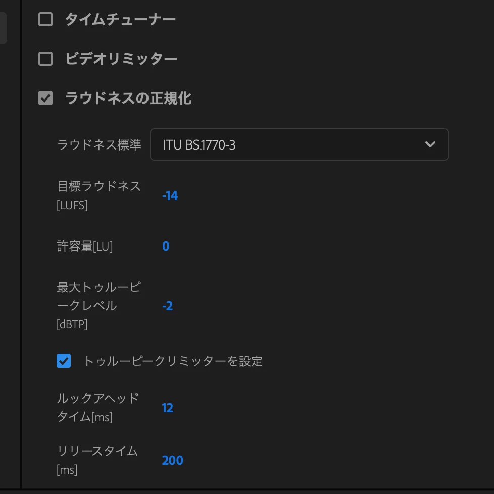

ちなみに、同じ素材を書き出しのラウドネスの許容量を0~6を変えて書き出し
書き出したファイルをPremiere Proに読み込んで
ラウドネスメーターで改めて測ってみましたが、特に結果が変わりませんでした。
どなたかご教授ください。よろしくお願いいたします。

    こんにちは
    ご推察どおり二つの値は違うものです。
    1)ラウドネスメーターでの
    【以下の低レベル】はメーターの青い部分(セリフ音なし)と緑の部分(音が入っている)部分を分ける値です。
    https://helpx.adobe.com/jp/premiere-pro/using/loudness-radar.html
    ※ターゲットラウドネスと目標ラウドネスは同じもの指します。(おそらく翻訳が統一されていないだけ)
    2)【書き出し時の許容量】は目標ラウドネスに対してどれくらいの範囲で近づけるかの値です。
    例)目標ラウドネスを-14LUFSで、許容量0なら書き出された音声のラウドネス値は-14LUFSになります。(若干の誤差あり)
    目標ラウドネスを-14LUFSで、許容量2なら書き出された音声のラウドネス値は-12LUFS〜-16LUFSの範囲で書き出されます。「0~6」しか選べないのはそれ以上の設定は運用上あまり必要ないからだと思います。
    3)YouTube用なら書き出し時に
    ITUBS.1770-3
    目標ラウドネスを-14LUFS、許容量を0、最大トゥルーピークレベルを-2dBTPでいいと思います。
    YouTube基準の音量で書き出されると思います。

    本題についてはk_oshiroさんからのご返信の通りなので余談になりますが、テレビ用(-24.0LKFS +-1.0LKFS)をYouTubeの基準と考えられている14LUFS(LKFSとLUFSは同じです)にすると、10dB持ち上げることになります。
    -14.0LUFSでTP(トゥルーピーク)-2.0dBFSにしますと、テレビOA用MIXのTPが-12dBFS以上の場合はそこがリミッターで叩かれる(制限される)ので、通常はその弊害はほとんど気にならないと思いますが、素材の内容によってはYouTube向けでももう少し低めでも良いかもしれませんね。
    (私は+6dB~+8dB程度、平均ラウドネス値で-18~-16 LKFS程度にしています。-24.0 LKFのままのこともあります……。)
