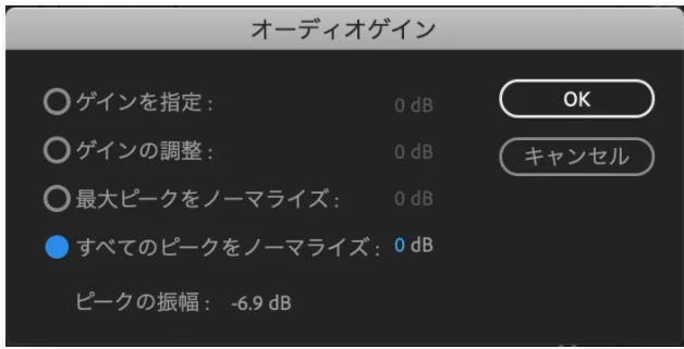

エッセンシャルサウンドのクリップボリュームもオーディオトラックミキサーもタイムラインのトラックボリュームもどこで調整しても同じですか?

Feb 5, 2022 6:38 AM UTC
音量を調整できるという意味では同じですが、組み合わせるエフェクト類によって結果は大きく変わります。
150kwさんが貼ってくださったリンク先の方の意見とは少し異なるので混乱してしまうかもしれないのですが(目的と手段の違いなので、どちらが正解・不正解、ということではございません)、ゲイン調整のピークをノーマライズする方法は、聴感的な音量ではなく瞬間的なピーク値を基準にするので、音量の均一という意味ではエッセンシャルサウンドの「ラウドネス」を自動一致させる方が聴感的に揃いやすいです。
そのうえ、ナレーション素材ではオーディオタイプを「会話」にしていただくと、「修復」や「明瞭度」などといった、本来は本職のエンジニアが行うような作業が簡単にできます。
ちなみに、デフォルト設定ではラウドネスの自動一致はテレビ放送向けのレベルに近い基準になり、YouTube向けには小さめの音量になるので、わ私の前回の返信に書いた「Mastering」エフェクトをオーディオトラックミキサーのミックストラックのfxに入れて、出力ゲインは0より上げず、不要なリバーブは0にしていただいて、リミッターの数値で大きめの音量にしていただくと、手軽に歪ませにくい形で音量を上げられます。
(エキサイターで全体の明瞭度を上げたり、増幅で広がりを変えたりということもできますので、仕上げに便利なエフェクトです。)
「大きな音に聞こえて聞きやすい」作品の音が、本当にレベル的に大きな音とは限らない、というのが結構重要なポイントかと思います。

kjr666Author
Feb 5, 2022 5:56 AM UTC
見た限り、トラックごとに音量を上げたり下げたりするだけで均一化する方法は無いですね。
ゲイン調整がもしかしたら可能性あるのかなと思ったんですがこの種類は何が違うのでしょうか?
