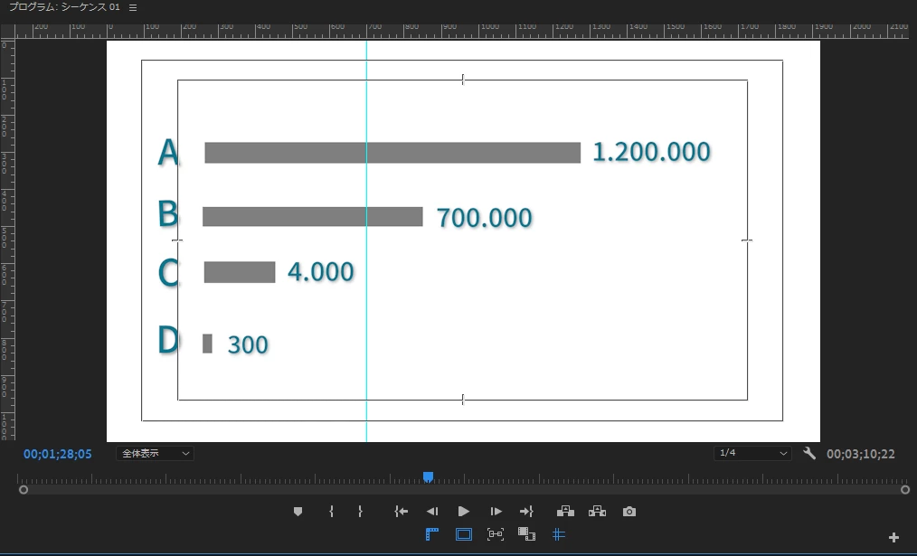

棒グラフ作成のために数値を横軸に表示する方法
良いタイトルが思い浮かばなかったので、質問内容として適切なタイトルではないかもしれません。
画像のような棒グラフを作成するために数値が分かるようにしたいのですが、良い方法が分かりません。
定規を表示する方法は分かります。
しかし、それでは正確な棒グラフを作成することが難しいです。
何か良い方法はないでしょうか?

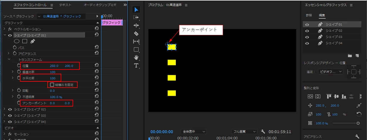

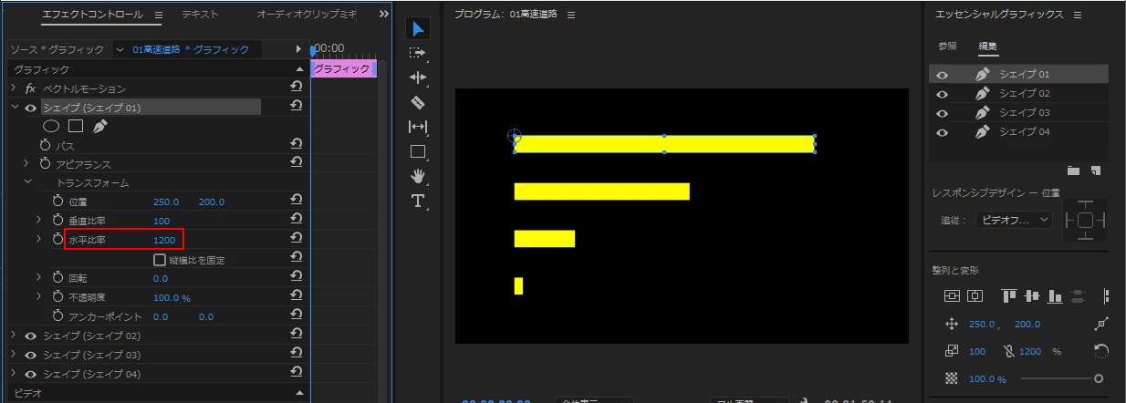

    150kw
    Sep 7, 2021 11:44 PM UTC
    お早ようございます、hibitoさん
    エッセンシャルグラフィックステキストのシェイプで棒グラフを作成したらいかがでしょうか。
    シェイプのアンカーポイントを左端に移動し、例えば100,000をスケールの横方向を100%で棒グラフを作成します。
    *スケールの縦横比固定のチェックは外します。
    *アンカーポイントはパラメーター数値を「0.0 0.0」に設定します。「回転」をかけると回転の中心がアンカーポイントですから、アンカーポイント位置が分かります。。
    この棒グラフを基本とし、必要数コピー&ペースして上下方向に配置します。上下、左右配置は「位置」パラメーターの数値で行うと良いです。
    Aの場合でしたら、水平比率の数値を1200%にすれば棒グラフはぱっと右に伸びると思います。
    Bの場合なら700%です。
    150kw
    Sep 8, 2021 1:38 PM UTC
    補足です。
    基本となる数値100,000の棒グラフを、アンカーポイントは棒グラフの左上に設定し、縦横比のチェックを外し水平比率100%で作成します。
    この棒グラフを、コピー&ペーストで3個追加し、それぞれの「位置」パラメーターで上下左右位置を調整します。
    それぞれの棒グラフの水平比率の%で棒グラフの長さを調整します。
    Aの場合は水平比率;1200%、Bは700%、・・・です。
