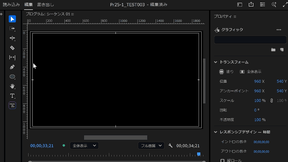

楕円にしっぽが付いたような吹き出しの場合、最初に「楕円ツール」で楕円を描き、次にペンツールで3つ頂点を追加し、その中心の頂点をAltキーを押しながらクリックして直線の頂点に切り替えて適当に伸ばしてやると、素早くわりとキレイに作れるのではないかなと思います。
説明のためゆっくり操作してみたgif動画を貼ってみます。

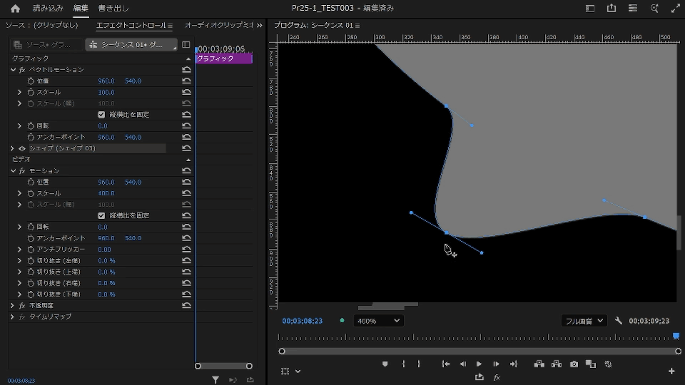

この動画では、うまいこととんがってますが、私がやると
先端が丸くなり、とんがりません。なにかポイントありますか?

こちら、動画の方では押しているキーがわからないのでわかりにくい部分だったかと思うのですが、「その中心の頂点をAltキーを押しながらクリックして直線の頂点に切り替えて」という操作がカギとなります。
そこだけ動画にしてみました。
(前回の動画では、頂点を動かす前にこの操作を行ったためわかりにくいと思いましたので、頂点を移動した後の操作の動画にしました。)
Altキーを押しながらカーソルを頂点に近づけると「>」を傾けたようなカーソルになり、丸まっている頂点をその状態でクリックすると、鋭い角になります。
ちなみに、「長方形ツール」で四角い吹き出しを作る場合には、頂点を追加するとはじめから直線の頂点になりますので、Altキーを押しながらクリックの操作は不要となります。

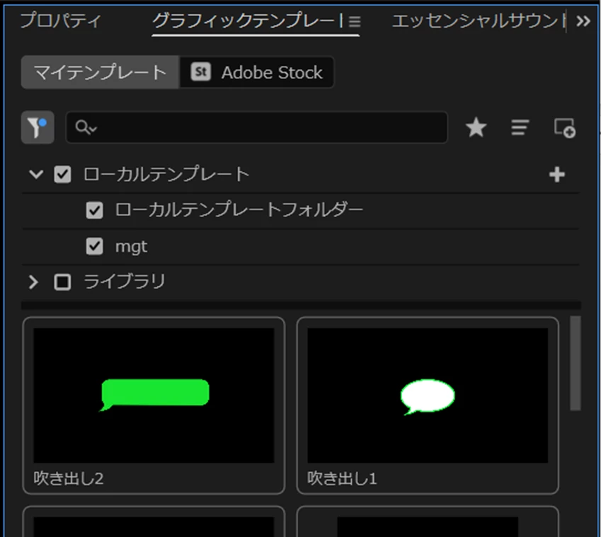

自分で作成した吹き出しをメニューの「グラフィックとタイトル」→「モーショングラフィックステンプレートとして書き出し」を選択すると、「グラフィックテンプレート」パネルに登録できます。ここからその都度ビデオトラックへドラッグ&ドロップして使用できますから、便利に使用できると思います。
文言を入力したら、文言と吹き出しをグループ化しておくと、両者は位置ずれしません。
また、色、吹き出し形状、境界線等自由に編集できます。
それから、「正解」をクリックして頂き有り難うございます。
