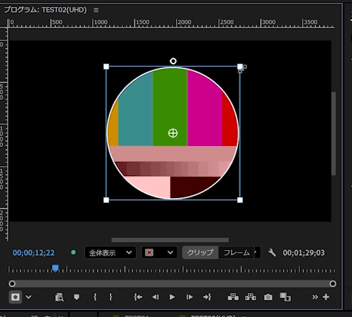

    Ckun
    Feb 27, 2026 1:06 AM UTC
    もし私の認識が間違っていたら申し訳ないのですが、ダブルクリックして切り替えるというものとは異なるものでしょうか?
    (私はまだv26.xを業務では使用しておらず少しずつ空き時間に検証しているところなので、きちんと把握できていない面はございます……。)
    ダブルクリックで切り替えながら、マスクの形を作っている様子の例
    【2/27 10:15追記】
    類似内容の返信がないことを確認して返信したつもりだったのですが、見落としがあったようで150kwさんのご投稿内に同様のことが書かれていました。大変失礼いたしました。
