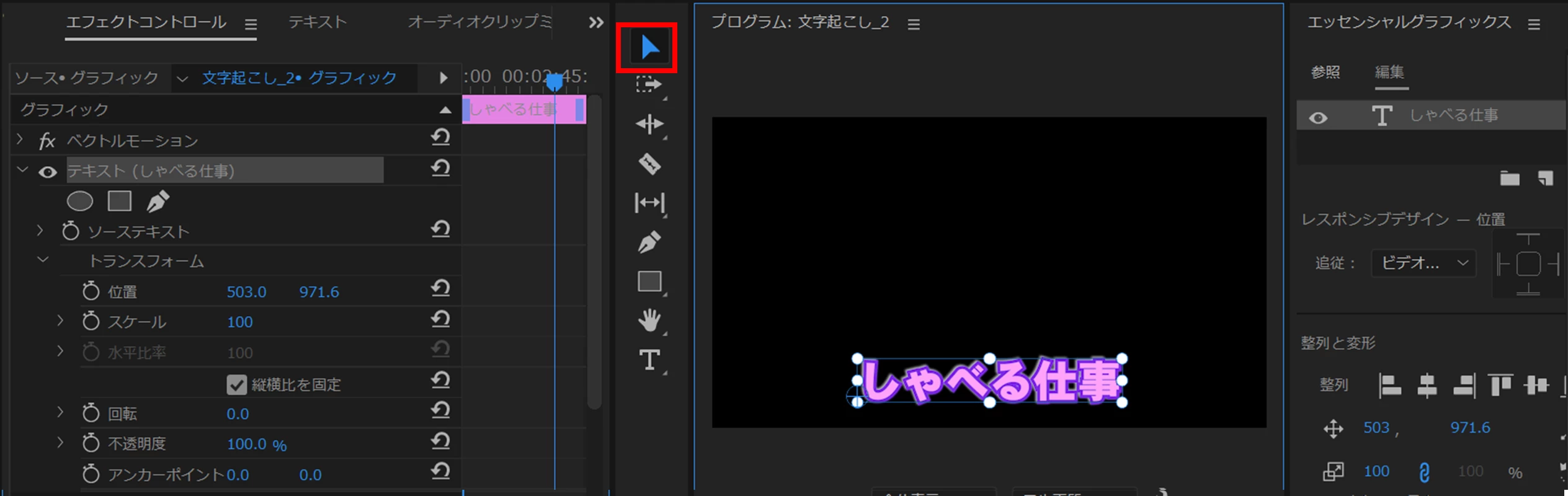

①テロップを作成します。左右方向はほぼ中央に、上下方向は所定の位置に配置します。
最後に「選択ツール」を選択します。

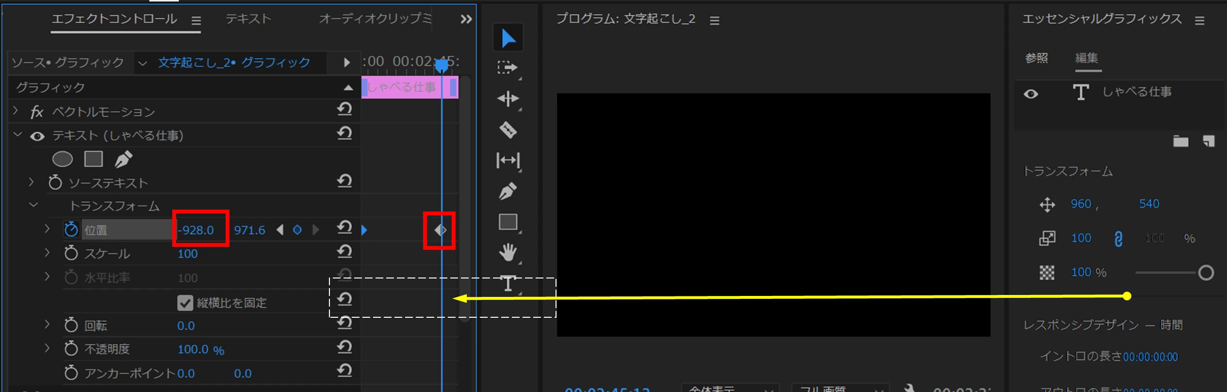

②「エフェクトコントロール」パネルの「テキスト(しゃべる仕事)」⇒「トランスフォーム」⇒「位置」の左側数値の上でスクラブして数値を大きくしてテロップをプログラムモニターの右枠外へ移動します。
次に、再生ヘッドをテロップが移動開始の時間に移動し、「位置」の「アニメーションのオン/オフ(ストップウォッチ)」アイコンをクリックします。すると時間インジケーターのところにキーフレームが作成されます。
*数値は、「Shift」キー、または「Ctrl」キーを押しながらスクラブすると、それぞれ「10ずつ」、または「0.1ずつ」増減します。
再生ヘッドをテロップが移動終了の時間に移動し、「位置」の左側数値の上でスクラブして数値を小さくしてテロップをプログラムモニターの左枠外へ移動します。すると、時間インジケーターのところにキーフレームが自動的に作成されます。
最後に「選択ツール」を選択します。
