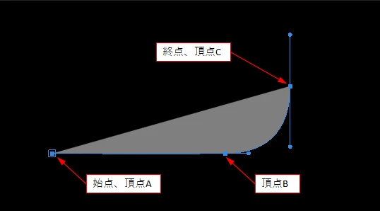

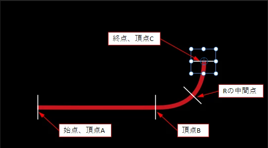

    ①矢印の形状のパスを「ペンツール」で描きます。この場合は直線からRに変化する点に頂点を追加すれば良いと思います。パスと始点、終点で囲まれる範囲に色が付きますが、これは「アピアランス」項の「塗り」のチェックを外せば消えます。
    ②「アピアランス」項の「境界線」にチェックをいれ、「カラー」と「幅」を設定すします。すると、パスに線が表示されます。
    ③マスクを伸ばしていくときの目印の線を描きます。この線は、ここでは文字の「|(たてぼう)」で描きました。もちろんペンツールで描いてもOKです。またこの目印は分かりやすくするため、別のグラフィッククリップに作成すると良いです。
    さらに、始点~頂点B、頂点B~Rの中間点、Rの中間点~終点、矢印の始点~終点間の線の移動時間を決めます。

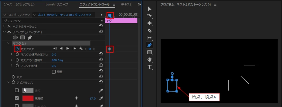

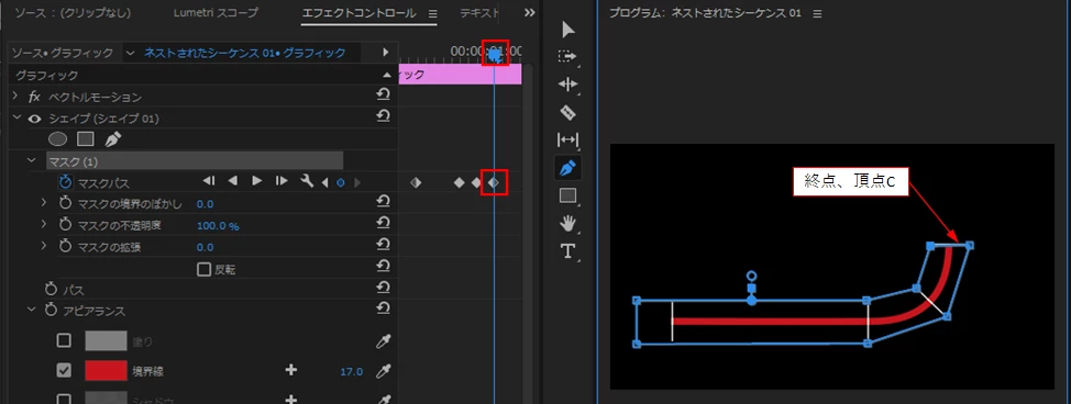

    ④「エフェクトコントロール」パネルで、「シェイプ(シェイプ01)」プロパティの「長方形マスク」を適用し、変形させて「始点」の直前に配置します。この時、線は見えなくなります。
    ⑤「再生ヘッド」を線が伸び始める時間に移動し、「アニメーションのオン/オフ」アイコンをクリックします。すると、「キーフレーム」が作成されます。この時一旦マスクが消えますが、「マスク(1)」プロパティをクリックすれば再表示されます。

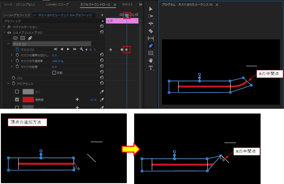

    ⑥「再生ヘッド」を「頂点B」の時間に移動し、マスクを「頂点B」迄伸ばします。すると「再生ヘッド」の位置に「キーフレーム」が自動的に作成されます。
    ⑦「再生ヘッド」を「Rの中間点」の時間に移動し、マスクを「Rの中間点」迄伸ばします。すると「再生ヘッド」の位置に「キーフレーム」が自動的に作成されます。
    ここでは、マスクを伸ばすだけでは、線が欠けたりしますので、マスクの頂点を追加します。マスク線上にカーソルを置き「ペンに+」マークが表示されたらドラッグします。
    ⑧「再生ヘッド」を「終点」の時間に移動し、マスクを「終点」迄伸ばします。すると「再生ヘッド」の位置に「キーフレーム」が自動的に作成されます。ここでもマスクの頂点の追加で行います。

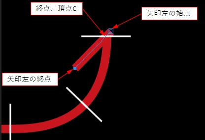

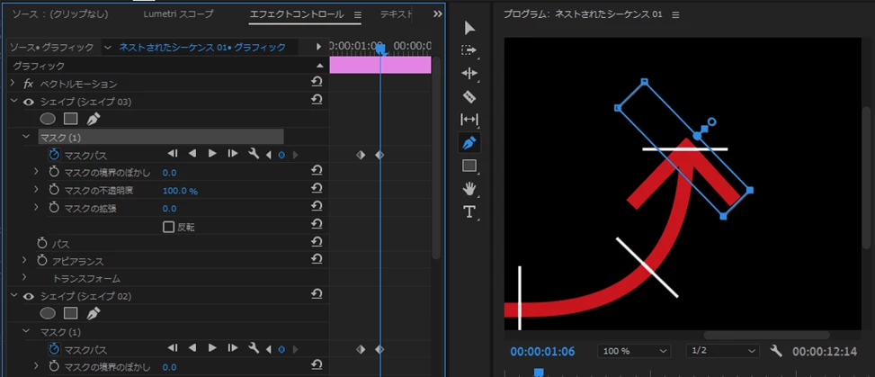

    ⑨次に矢印ですが、左側と右側側に分けて作成します。
    まず、左側は直線のパスを作成し、色を塗ります。始点の位置は左側と右側の線の重なり具合を見て微調整します。

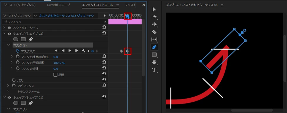

    ⑩「マスク」を「始点」の直前に配置し、「再生ヘッド」を線の「終点」の位置へ移動し、キーフレームを打ちます。
    ⑪「再生ヘッド」を「矢印の終点」の時間に移動し、マスクを「矢印の終点」迄伸ばします。すると「再生ヘッド」の位置に「キーフレーム」が自動的に作成されます。
    ⑫右側の矢印も同様に行います。
    ⑬目印は削除します。
    下図のようになります。

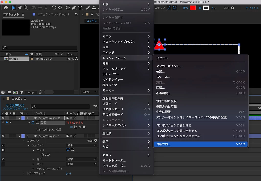

    矢の先端は、別の三角形などのシェイプを作成して、先ほどの線を描画するパスをコピーしてから「位置」にキーフレームを打って、パスをペーストするとアニメーションになります。
    矢の先端は、レイヤーメニューにある「自動方向」にチェックを入れると自動で回転します。
    角度が合っていない場合は、「回転」で調整します。
