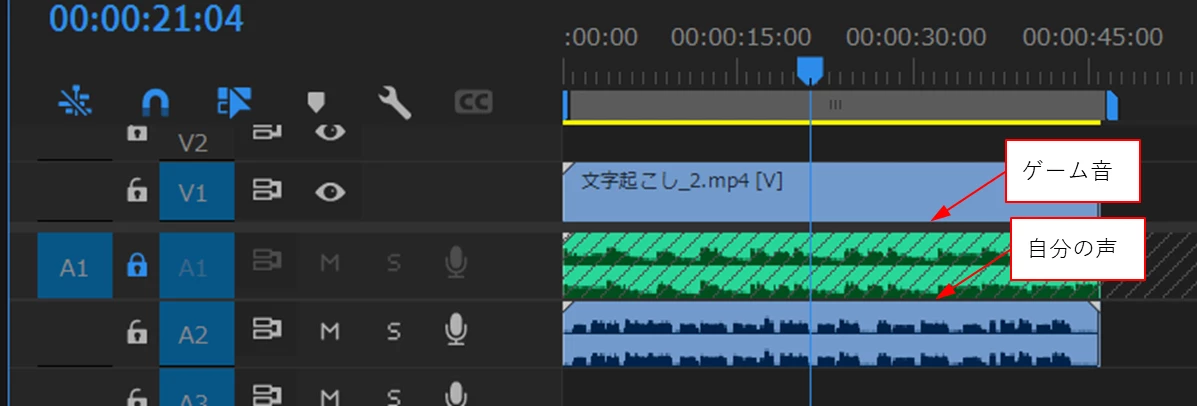

ゲーム実況をしており、
オーディオトラック1:ゲーム音
オーディオトラック2:自分の声
というふうにマルチトラックオーディオの映像データがあります。
ここで、映像データをシーケンスに入れて「動的な文字起こし」をすると、オーディオ1+オーディオ2の音声データを元に文字起こしされてしまいます。

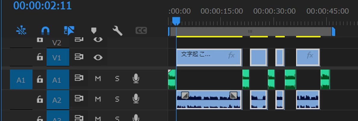

しかし、オーディオ2のみを選択した「静的な文字起こし」をすると、文字起こしこそされますが、削除することができなくなるため、無音カットをすることができません(画像)。
オーディオ2のみの文字起こし情報をもとに、
クリップ全体の無音カットを行う方法を教えてください。

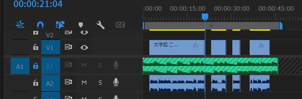

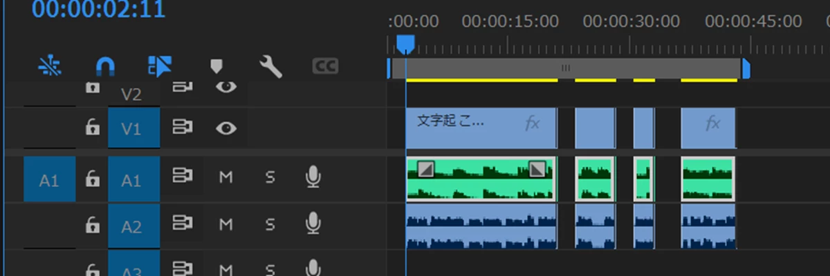

①A1トラックをロックします。ロックして、A1トラックが文字起こしされるのを防止します。
②「文字起こしベースの編集(動的な文字起こし)」を行います。
「文字起こし」タブの「フィルター」で「語間」を選択し、語間の時間を調整します。続いて「削除」をクリックし、次に「リフト」のラジオボタンを「オン」にし、「すべて削除」をクリックします、削除はリップル削除ではなく、間隔をあけたまま削除されます。

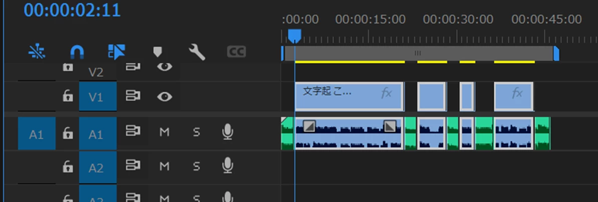

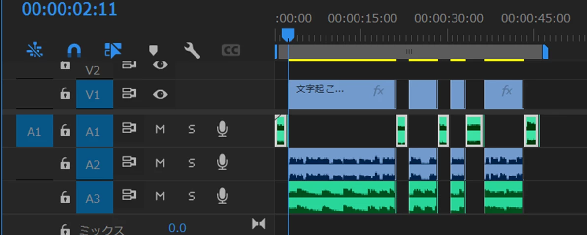

③A1トラックのロックを解除して、A2トラックのクリップをすべて選択し、A1トラックに移動し上書きします。
④A1トラックに移動したクリップをA2トラックに移動して戻します。

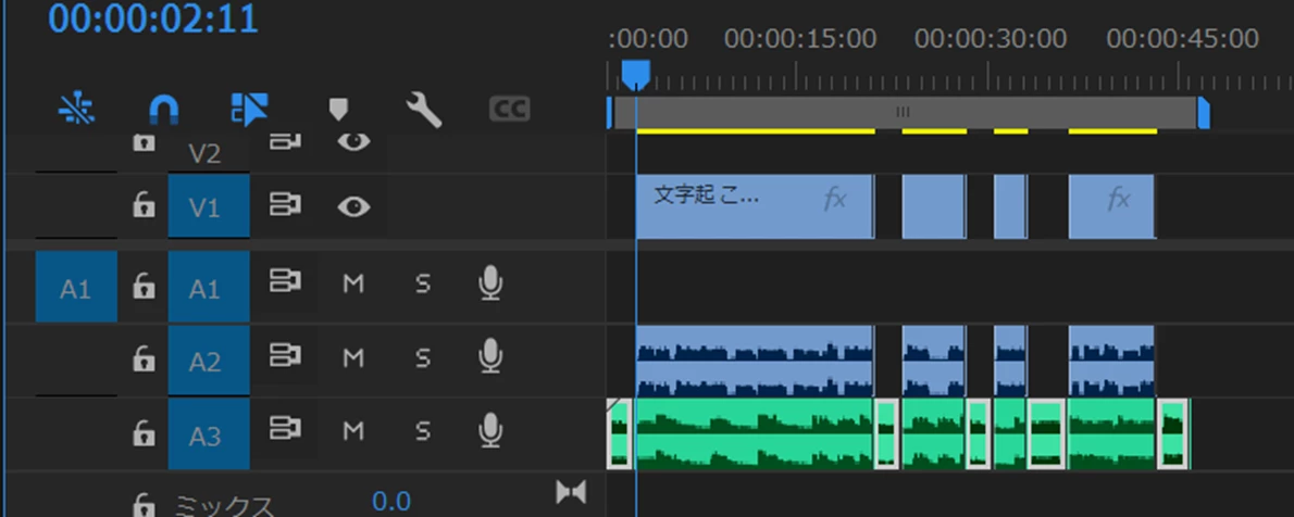

⑤A3トラックに、A1トラックに配置したゲーム音のクリップと同じファイル(クリップ)を配置します。
⑥A1トラックのクリップをすべて選択し、A3トラックに移動し上書きします。
⑦A3トラックに移動したクリップをA1トラックに移動して戻します。

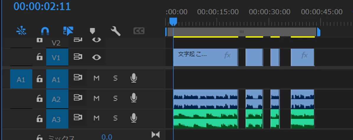

⑧A1トラックのクリップをすべて削除します。
⑨A3トラックのクリップをすべてA1トラックに移動します。

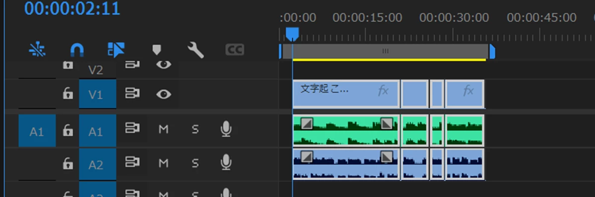

⑩A1、A2、V1トラックのクリップをすべて選択し、メニューの「シーケンス」→「ギャップを詰める」を選択します。
これでいかがでしょうか。
これでいかがでしょうか。
