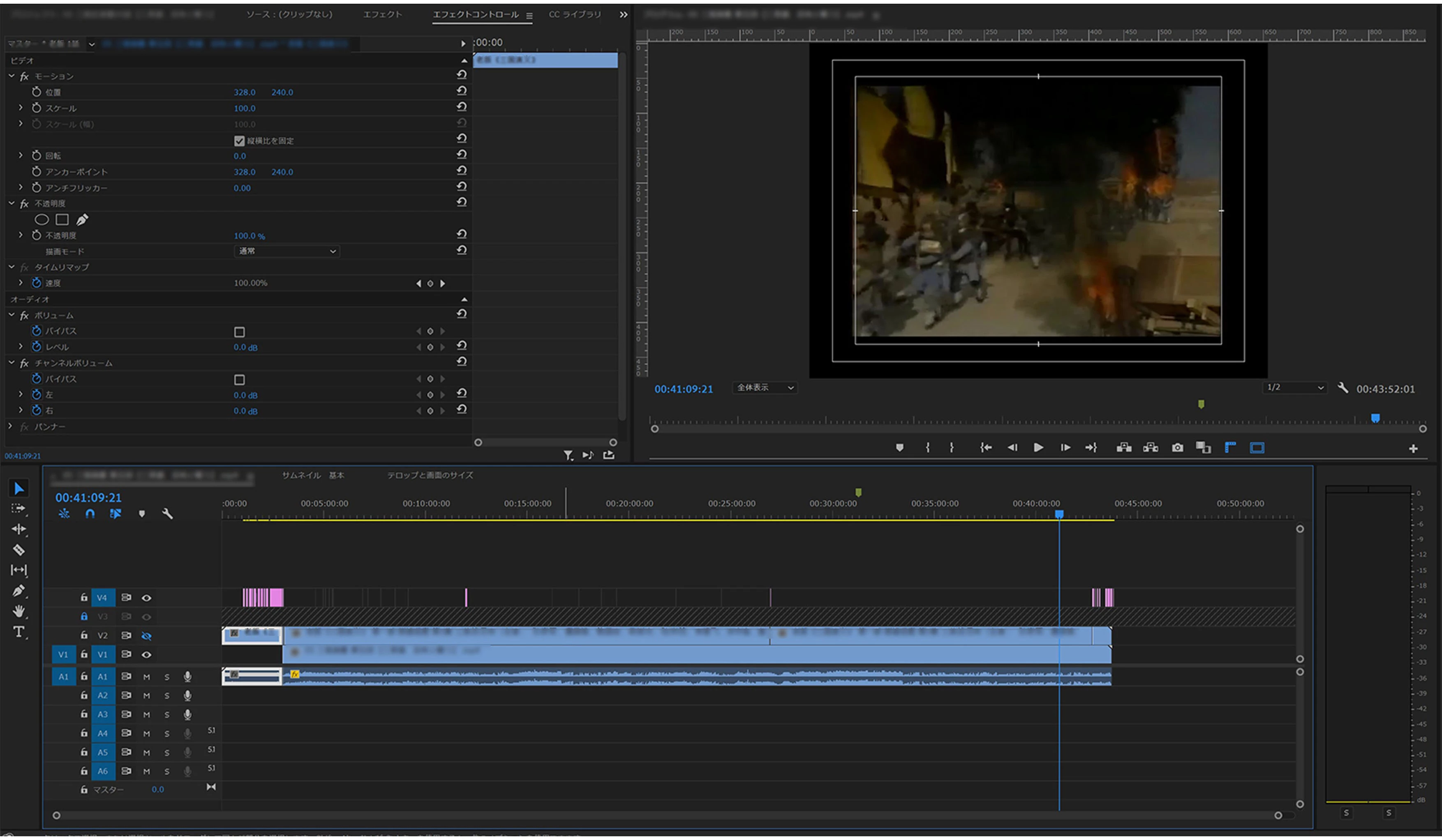

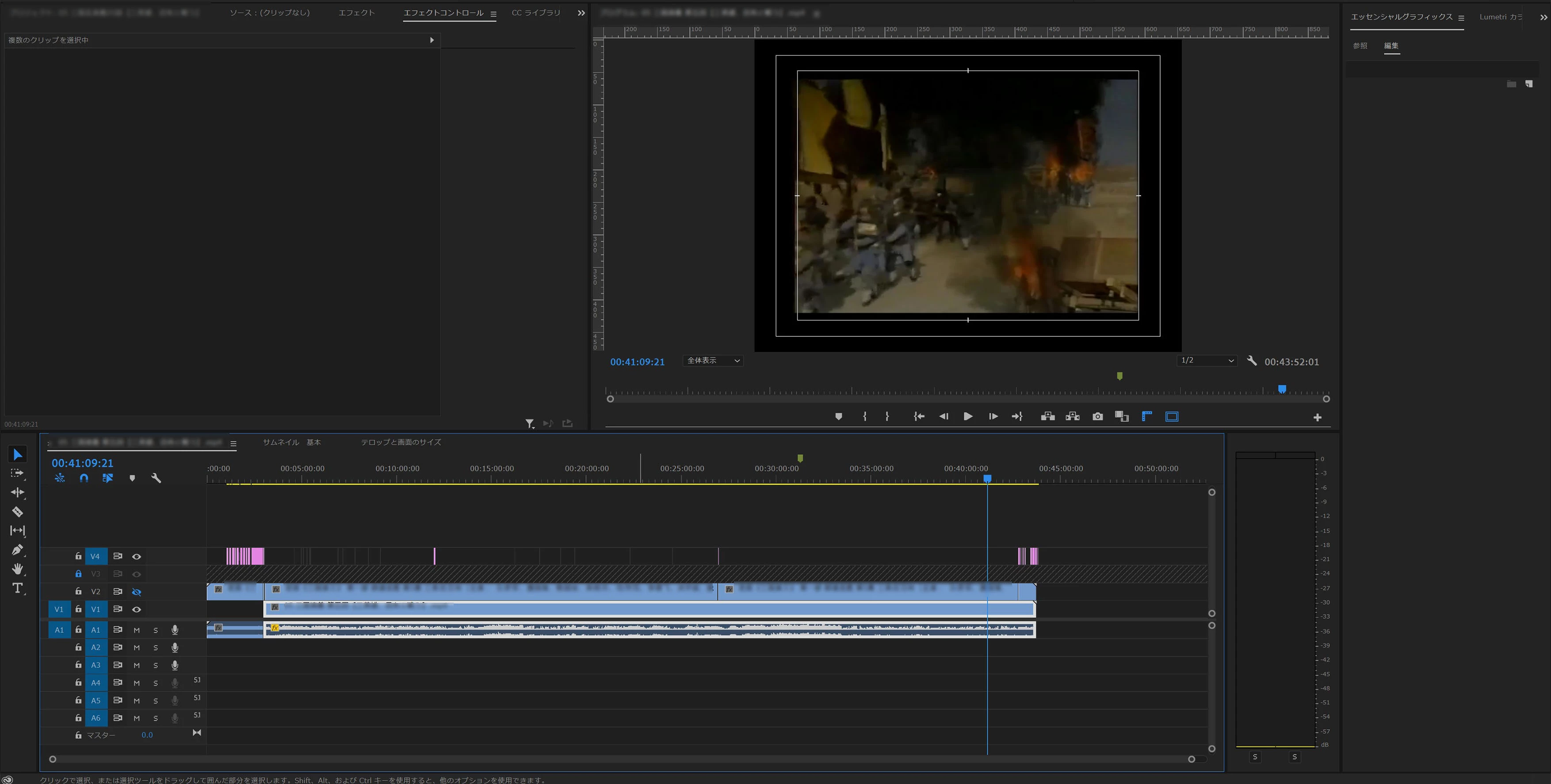

特定のクリップだけエフェクトコントロールが表示されない。
特定のクリップだけエフェクトコントロールが全く表示されなくなりました。
途中までは普通にできてたのですが、何かをしたという覚えもありません。
なお、元ファイルを別のシーケンスでタイムラインに配置したら、普通に
表示されます。あくまでこのシーケンス上で何かが起きたようです。
もしお分かりの方がいらっしゃいましたら、アドバイスお願いします。

Ckun
Jan 27, 2021 1:41 AM UTC
念のためご確認いただければと思うのですが、03.jpgは映像と音声が同時に選択されていますが、一旦選択を外してから、再度音声トラックのみをクリックしていただいて、音声トラックのみ選択することは可能でしょうか?
Jan 29, 2021 2:23 PM UTC
えーと、当方が未熟なためか、いまいち意味が分からないです。
一つの動画をクリックしたら、映像部分も音声部分もどちらも白くなる というのが私の認識です。
ですので、「音声トラックのみ選択」というのがイマイチよく分からないです。
リンク解除してからということでしょうか?
150kw
Jan 26, 2021 11:22 AM UTC
こんばんは、ニシさん
スクリーンショット有難うございます。
複数のクリップを選択すると「エフェクトコントロール」パネルに表示されなくなりますが、スクリーンショットを見る限り、1個のクリップしか選択されていませんので、そうではないですね。
>なお、元ファイルを別のシーケンスでタイムラインに配置したら、普通に表示されます。あくまでこのシーケンス上で何かが起きたようです。
ご推察の通り、そのシーケンスに問題が起きたようです。これは、原因は分かりませんが、たまに、そのような症状が発生する場合があるようです。私も20年くらいの間に2~3回くらい経験しています。
対応方法
そのシーケンスでの編集は諦め、そのシーケンスのすべてのファイルを選択し(Ctrl+A)、新しいシーケンスにコピー&ぺースト(Ctrl +C & Ctrl +V)して編集を続けましょう。
Jan 26, 2021 1:46 PM UTC
なるほど、原因不明で治せないエラーも突如起こる ということですね。
ありがとうございます。
また、これを機にまめに保存するようにもします。
