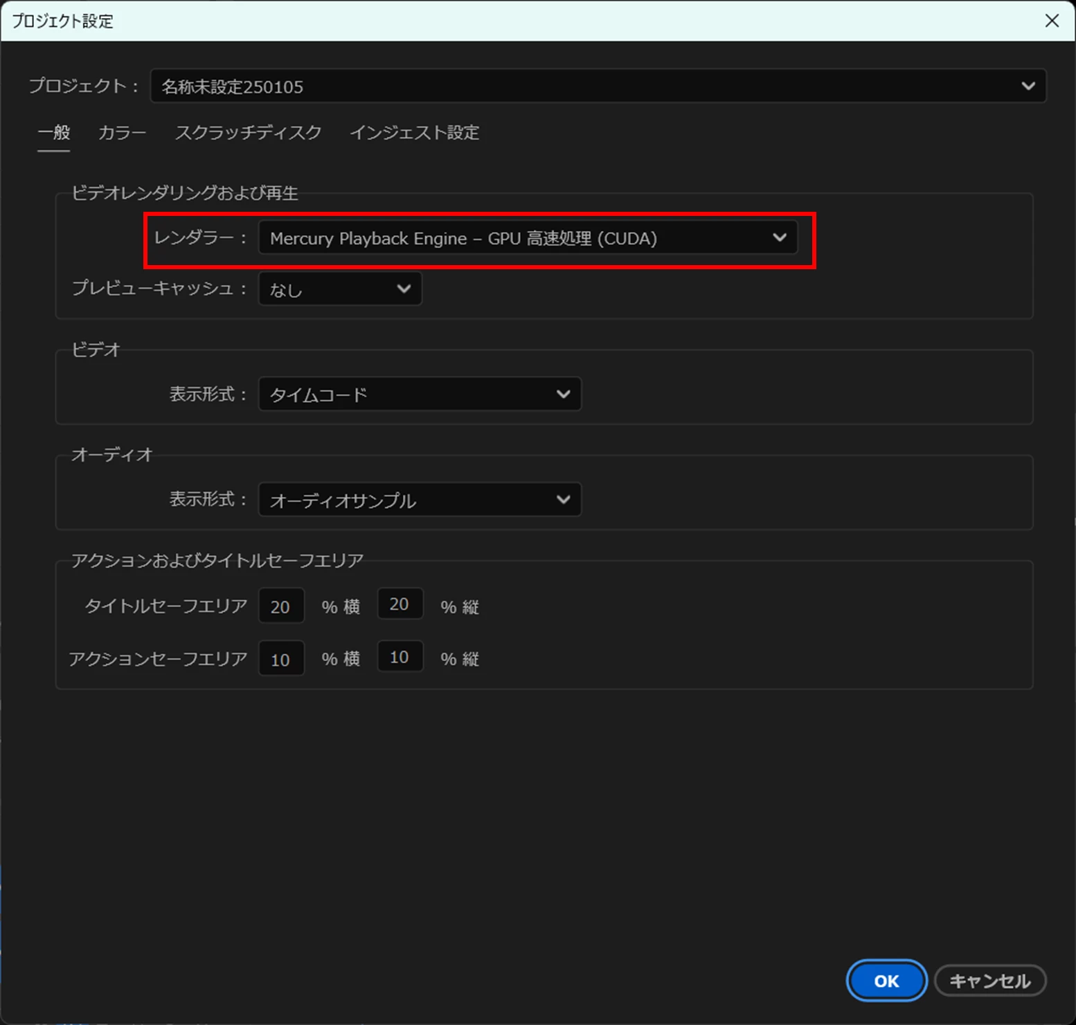

また、書き出しの際に気づいたのですが、
プロジェクト設定のレンダラーの部分が、
ソフトウェア処理になっており、
そちらをGPU高速処理へ変更したところ、赤が全て黄色になりましたので、
今回の原因はそちらだったかもしれません。

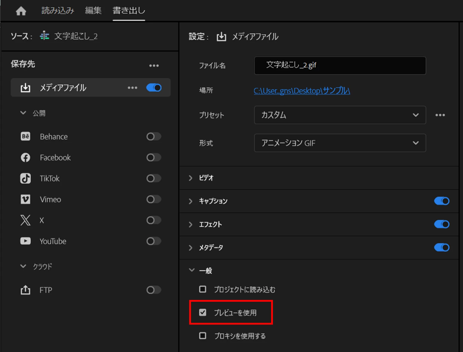

編集が完了後、タイムラインの最初からクリップのある最後までワークエリアを設定してレンダリングします。書き出しで「プレビューを使用」にチェックを入れて書き出します。
その場合なら、うまく書き出しできて良かったですね。
>プロジェクト設定のレンダラーの部分が、ソフトウェア処理になっており、そちらをGPU高速処理へ変更したところ、・・・
「Mercury Playback Engine-GPU高速処理(・・・)」に設定できて良かったですね。
以後の書き出しは、書き出し画面で「プレビューを使用」にチェックを入れないで書き出してください。GPUが働いて書き出し時間が「Mercury Playback Engine-ソフトウェア処理」の時より短縮されると思います。

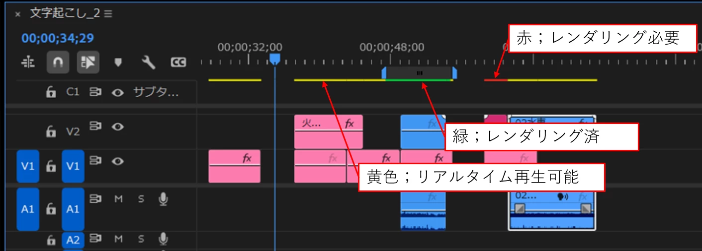

それはレンダリングバーと言って、ビデオトラックが複数本あり、テロップやPinPの構成の場合、PCの性能が十分にあればリアルタイム再生ができます。このような場合のレンダリングバーの色は黄色です。
しかしPCの性能が不足する場合、リアルタイム再生ができず、カクカクの再生となります。このような場合レンダリングバーの色は赤色で、レンダリングを行うことでビデオトラックの映像が合成されて、レンダリングバーの色は緑色になり、スムーズな再生ができるようになります。
レンダリングは、行う範囲を「ワークエリア」に設定し、メニューの「シーケンス」→「ワークエリア全体をレンダリング」を選択すると自動的に始まります。

編集が完了してから、タイムラインの最初からクリップのある最後までワークエリアを設定してレンダリングします。これはコマ切れ的でなく、通しで綺麗にレンダリングするという意味です。
書き出しで「プレビューを使用」にチェックを入れて書き出します。これでうまくいくかも知れません。
