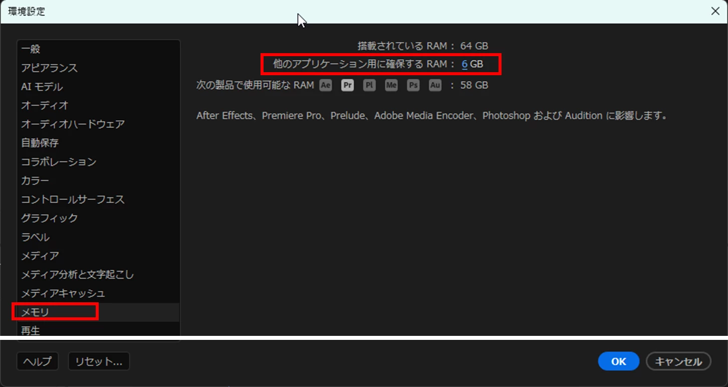

①Premiere Proに割り当てるメモリ量を多くしてみます。
「環境設定」⇒「メモリ」ペインで「他のアプリケーション用に確保するRAM」を「10GB」等になっていましたら最低の「6 GB」にしてみます。これでPremiere Proに割り当てるメモリ量が増加します。
書き出し時は不要なアプリは閉じるようにします。
