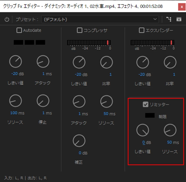

オーディオエフェクトの「ダイナミック」エフェクトの「リミッター」を適用したらいかがでしょうか。
「リミッター」は、しきい値以上の音量は抑え、それ以下の音量には影響はありません。
「ダイナミック」エフェクトを適用後、「エフェクトコントロール」パネルの「ダイナミック」の「カスタムセット」の「編集」をクリックすると、「クリップFxエディター・・・・」(下図)が開きます。「リミッター」にチェックを入れ、「しきい値」の値を変更して丁度良い値を見つけます。初期値では0dBになっていると思います。
>動画の一部をそのような形にしたいので、クリップ全体に適応するようなものではないとありがたい
「エフェクトコントロール」パネルの「ダイナミック」の「個別のパラメーター」の「リミッターのしきい値」にキーフレームを打てばコントロールできると思います。
