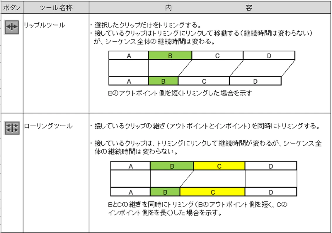

リップルトリミングとローリングトリミングは下図をご覧になって頂ければお分かりになって頂けると思います。

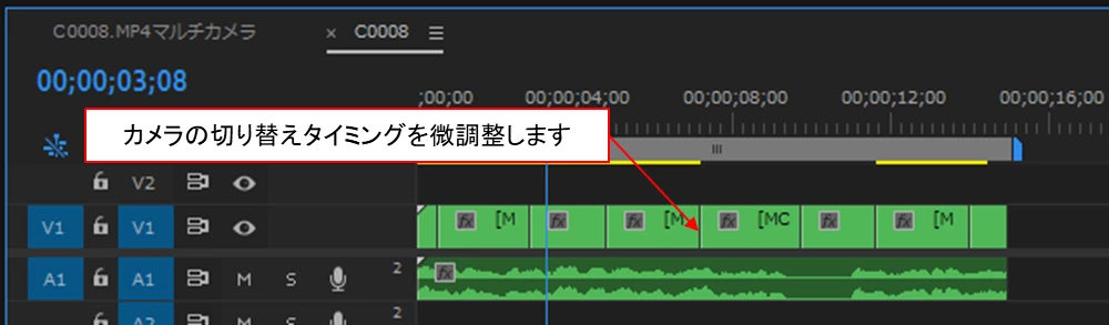

マルチカメラ編集で使用する場合は、次のようなことかなと思います。
カメラの切り替えタイミングを微調整する時に使用すると便利ではと思います。「ローリングツール」を使用すれば、全体の尺を変えないでタイミングを微調整できます。

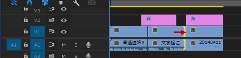

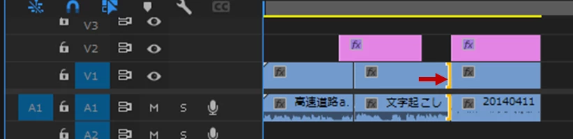

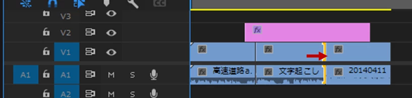

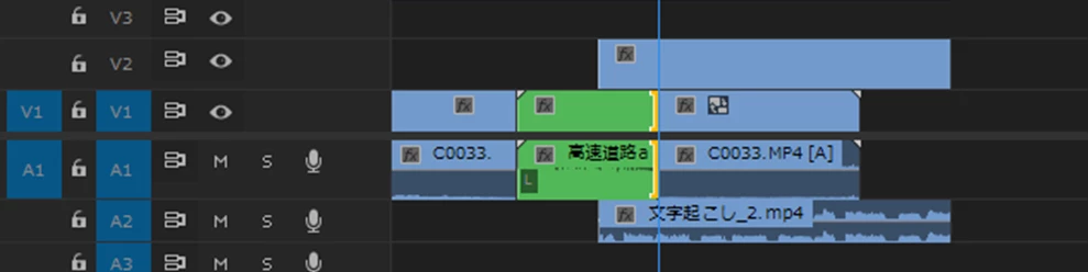

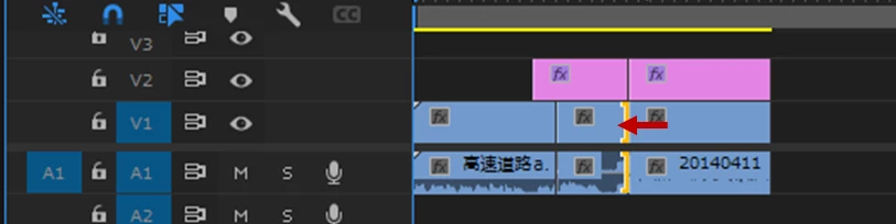

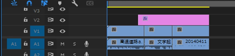

次のようにサンプルスクリーンショットを作成してみました。
元の状態です。
V1の真ん中のクリップでリップルトリミングを行います。
1.「トリムポイントをオーバーラップしているクリップをリップルトリミング中にシフトする」チェック無し
①クリップのデュレーションを短くする方向にリップルトリミング
V2のクリップは移動無し。
②クリップのデュレーションを長くする方向にリップルトリミング
V2のクリップは移動無し

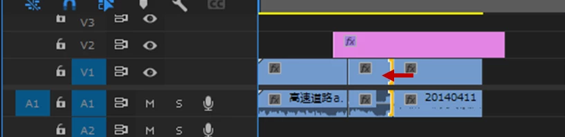

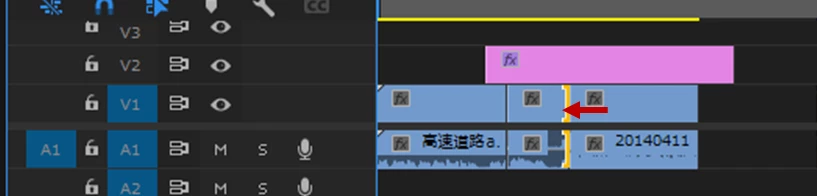

2.「トリムポイントをオーバーラップしているクリップをリップルトリミング中にシフトする」チェック有り
1)「リップルトリミングは、編集を追加し、トリミングの両側の同期を保持します」チェック無し
V2のクリップは移動無し
V2のクリップに編集点が追加され、表現が難しい
2)「リップルトリミングは、編集を追加し、トリミングの両側の同期を保持します」チェック有り
規則性をうまくまとめることができません。
>これ以外にこんな編集の時に使うと便利だという状況が分かれば教えて頂きたいのです。
テロップクリップと背景映像クリップとのデュレーションをリンクさせるということでしょうか。
アニメーションクリップと背景映像クリップ等も可能性があるように思います。
