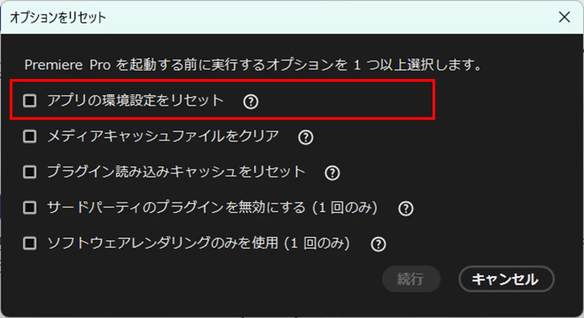

④環境設定ファイルが破損している
「Ctrl」キーを押したままPremiere Proを起動し、開いた「オプションをリセット」ウィンドウで「アプリの環境設定をリセット」にチェックを入れ「続行」をクリックします。
Premiere Pro起動後、プロジェクトを読み込み試してみます。
※「アプリの環境設定をリセット」は、カスタムプリセット等は削除されますので、作成してある場合はバックアップを取ってから行ってください。
※上記でうまくいかない場合は、「オプションをリセット」ウィンドウで「メディアキャッシュファイルをクリア」にチェックを入れ再度試してみてください。

④環境設定ファイルが破損している
