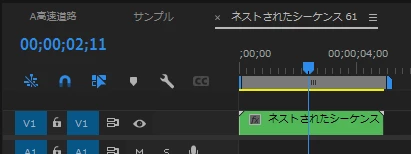

◆「不透明度」のペンツールと「塗りつぶし」エフェクトを使用する方法
ペンツールを使用すれば自由に切り抜いたオブジェクトに境界線を作成できます。こちらは、画像クリップをネストする必要があります。
①元の画像は上の書き込みと同じです。
②「不透明度」の「ペンツール」で、オブジェクトの周囲にパスを作成し、オブジェクトを切り抜きます。
③画像クリップを右クリックし開いたメニューから「ネスト」を選択して「ネストされたシーケンス」クリップを作成します。
④「ネストされたシーケンス」クリップに「塗りつぶし」エフェクトを適用します。
⑤切り抜いた周囲に境界線が作成されます。

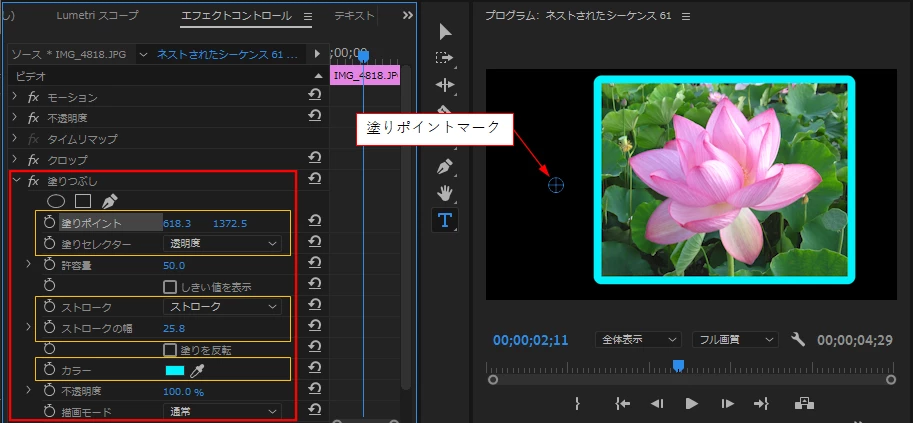

◆「クロップ」と「塗りつぶし」エフェクトを使用する方法
「クロップ」エフェクトで切り抜いた矩形の周囲に境界線を作成します。
①元の画像です。
②「クロップ」エフェクトをかけて画像を切り抜きます。
※「クロップ」エフェクトは「トランスフォーム」に入っています。
③「塗りつぶし」エフェクトをかけます。「エフェクトコントロール」パネルで「塗りポイント」を選択し、「プログラムモニター」で「塗りポイントマーク」を切り抜いた外側へドラッグで移動します。
※「塗りつぶし」エフェクトは「旧バージョン」に入っています。
④切り抜いた周囲に境界線が作成されます。

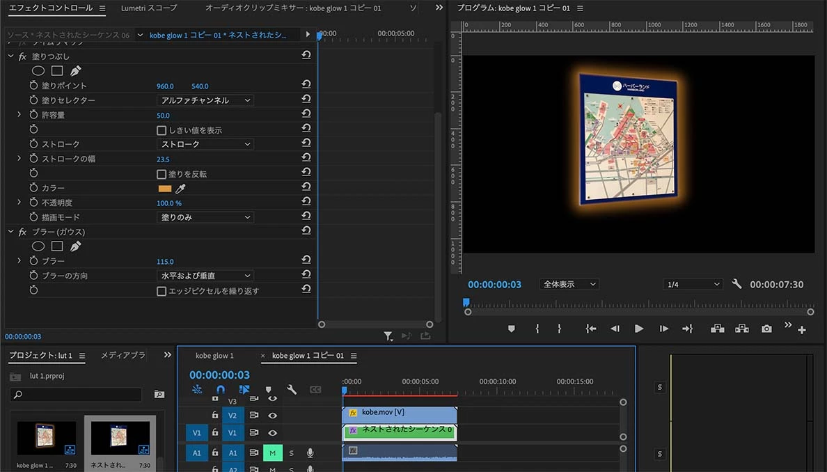

エフェクトのグロー(光彩)やレイヤー効果はAfter Effectsに搭載されていますが、Premiereには搭載されていないので、下図のエフェクトの組み合わせで似たような表現ができます。
「ブラー」を無効にすれば、境界線になります。

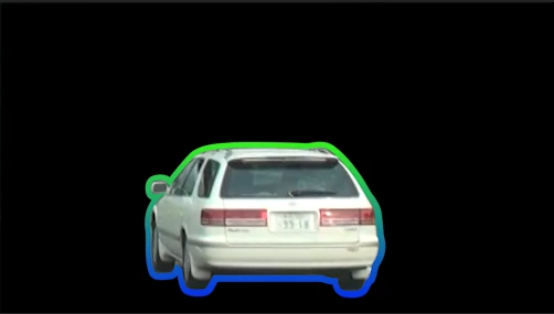

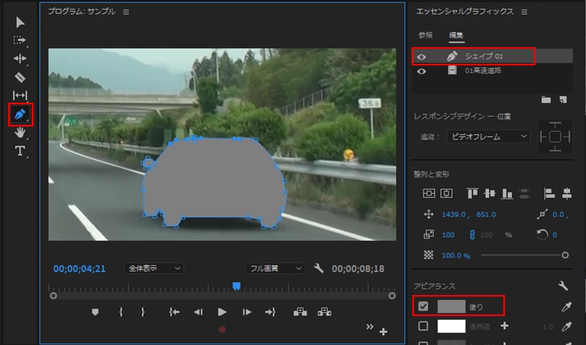

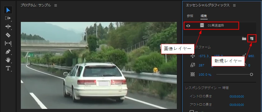

「エッセンシャルグラフィックス」パネルを使用し、オブジェクト(ここでは自動車)に境界線を付ける方法を説明します。この方法では、光彩はまだ現在ではできません。エッセンシャルグラフィックスパネルの今後のアップデートで出来るようになるかも知れません。

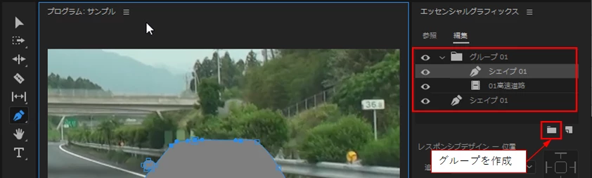

①画像を「エッセンシャルグラフィックス」パネルへ「新規レイヤー」アイコンをクリックして読み込みます。画像レイヤーが作成されます。
②「ペンツール」でシェイプを作成します。「シェイプ01」レイヤーが作成されます。この時、「塗り」のチェックを外すと、シェイプが非表示になり、作業しやすくなります。シェイプ作成が終わったら、チェックを入れます。
③「画像レイヤー」と「シェイプ01」レイヤー選択し、「グループを作成」アイコンをクリックしてグループ化します。続いて「シェイプ01」レイヤーの複製を作成し、一番下に配置します。

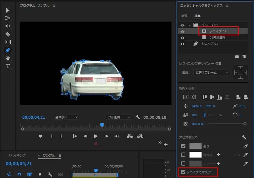

④グループ化した「シェイプ01」レイヤーを選択し、「シェイプでマスク」にチェックを入れます。するとシェイプがマスクとなり、マスク以外が透明になります。
⑤一番下に配置した「シェイプ01」レイヤーを選択し、「アピアランス」項で「境界線」にチェックを入れ、色と太さを設定します。
⑥任意の場所をクリックして、パスを消去すれば完成です。

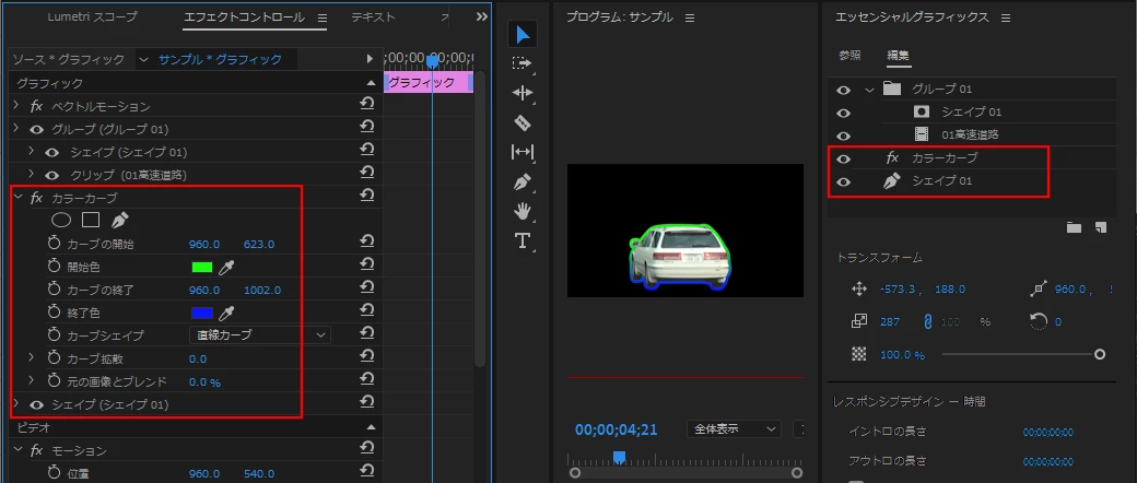

Mukaidaさんの別の投稿(下記リンク)を参考にして、「エッセンシャルグラフィックス」パネル内で境界線にグラデーションをかけられますね。
Mukaidaさん、カラーカーブを教えて頂き有り難うございます。
テロップの境界線にグラデーションをかけたいです - Adobe Support Community - 12453695
下側の「シェイプ01」レイヤーに「カラーカーブ」エフェクトをかけます。

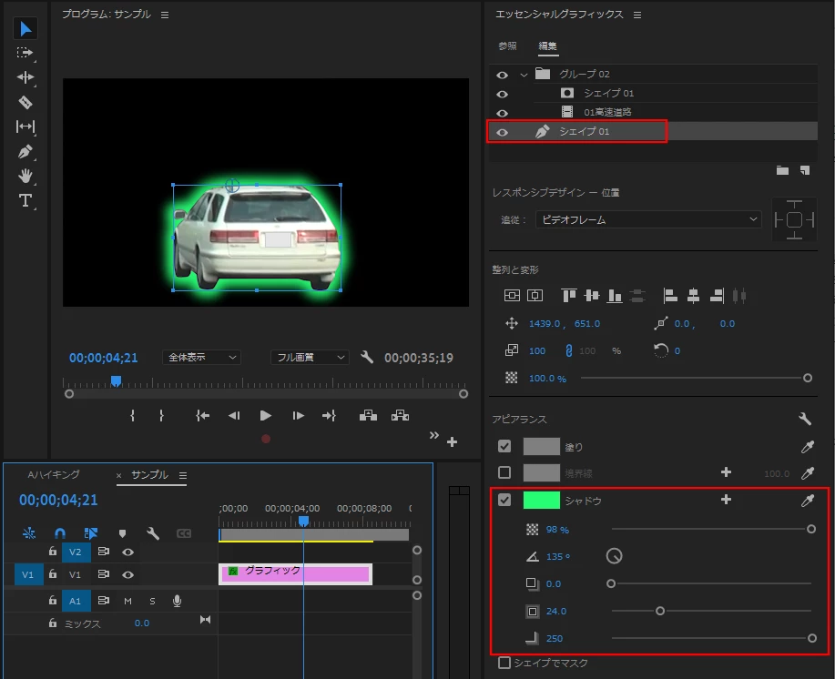

追記2、参考です
光彩とはどのようなものか分かりませんが、もしPremiere Proで言う「シャドウ」なら下図のようなものが作成できます。
