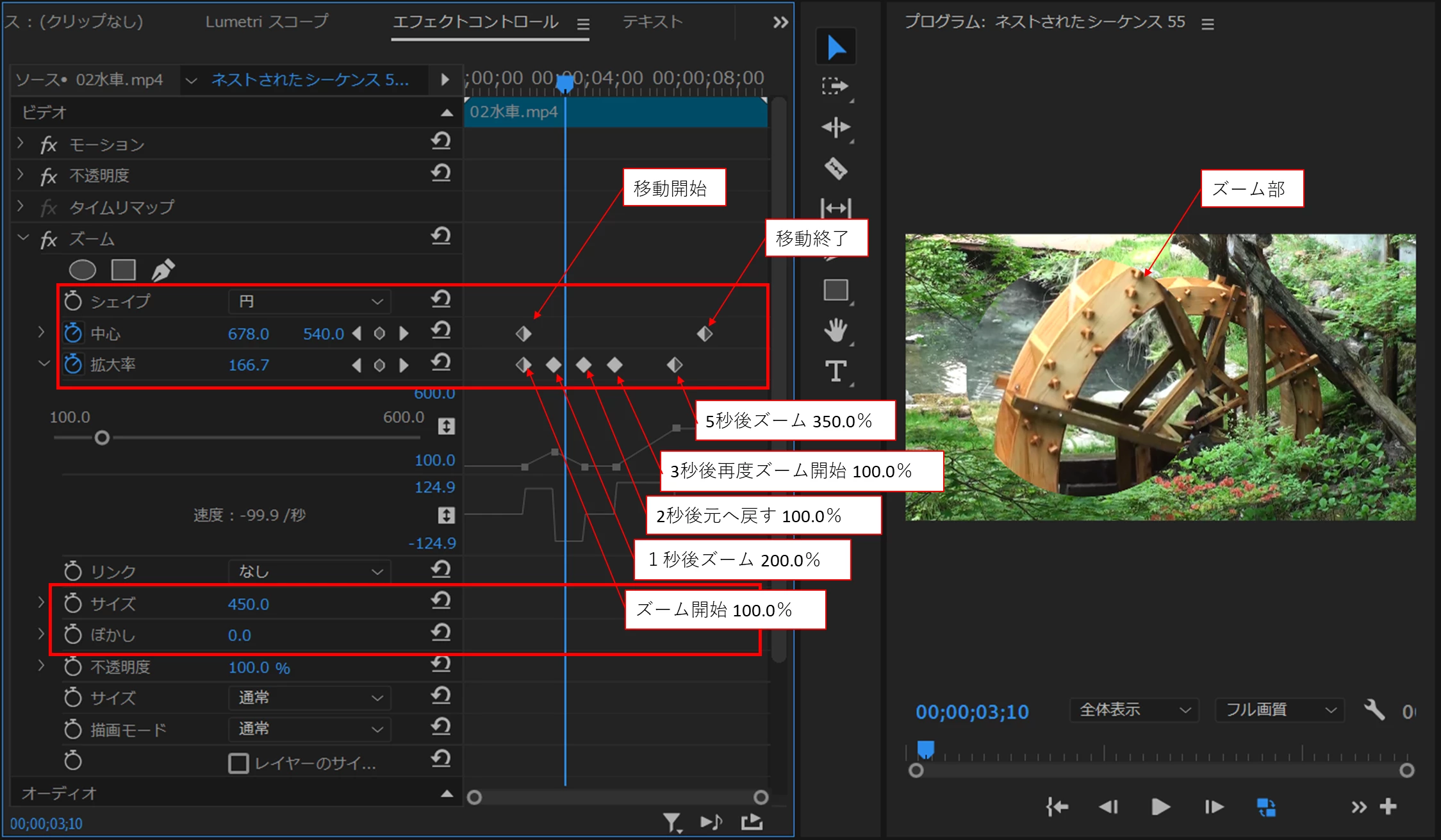

画像の一部を前後しながらズームしたい
 画像の一部をズームしたいのですが、ズームをするだけなら、当方でも可能なのですが、
たとえば、1秒程度ズームをし、次の1秒で元に戻してから、再度ズームをしたいのですが、
どのようにエフェクトを使えばいいのでしょうか?
 マーカー対象部に対し、少し前後にズームしたりしながら、最後にしっかりズームをして
終わらせたいのです。
150kw
150kwCorrect answer
Jun 27, 2024 11:03 PM UTC
お早うございます、知也382956750gpq さん
まず、OSとそのバージョン、Premiere Proのバージョンを教えていただけますか。
◆「ズーム」エフェクトを使用する方法
・簡単に適用することができます。
・ズームの形状は「シェイプ」で「円」と「正方形」を選択できます。
・「1秒程度ズームをし、次の1秒で元に戻してから、再度ズームをしたい」は「拡大率」にキーフレームをうちます。下図の例では、最初は拡大率100.0%、ズーム開始から1秒間で拡大率200.0%にズームし、次の1秒間で元に戻し、次の1秒間はそのまま、次の2秒間で拡大率350.0%にズームします。
・「少し前後にズームしたりしながら」は「中心」にキーフレームを打ちます。
・「サイズ」はズームする範囲です。円の場合は半径、正方形の場合は1辺の1/2です。
・「ぼかし」はズームの境界をぼかします。

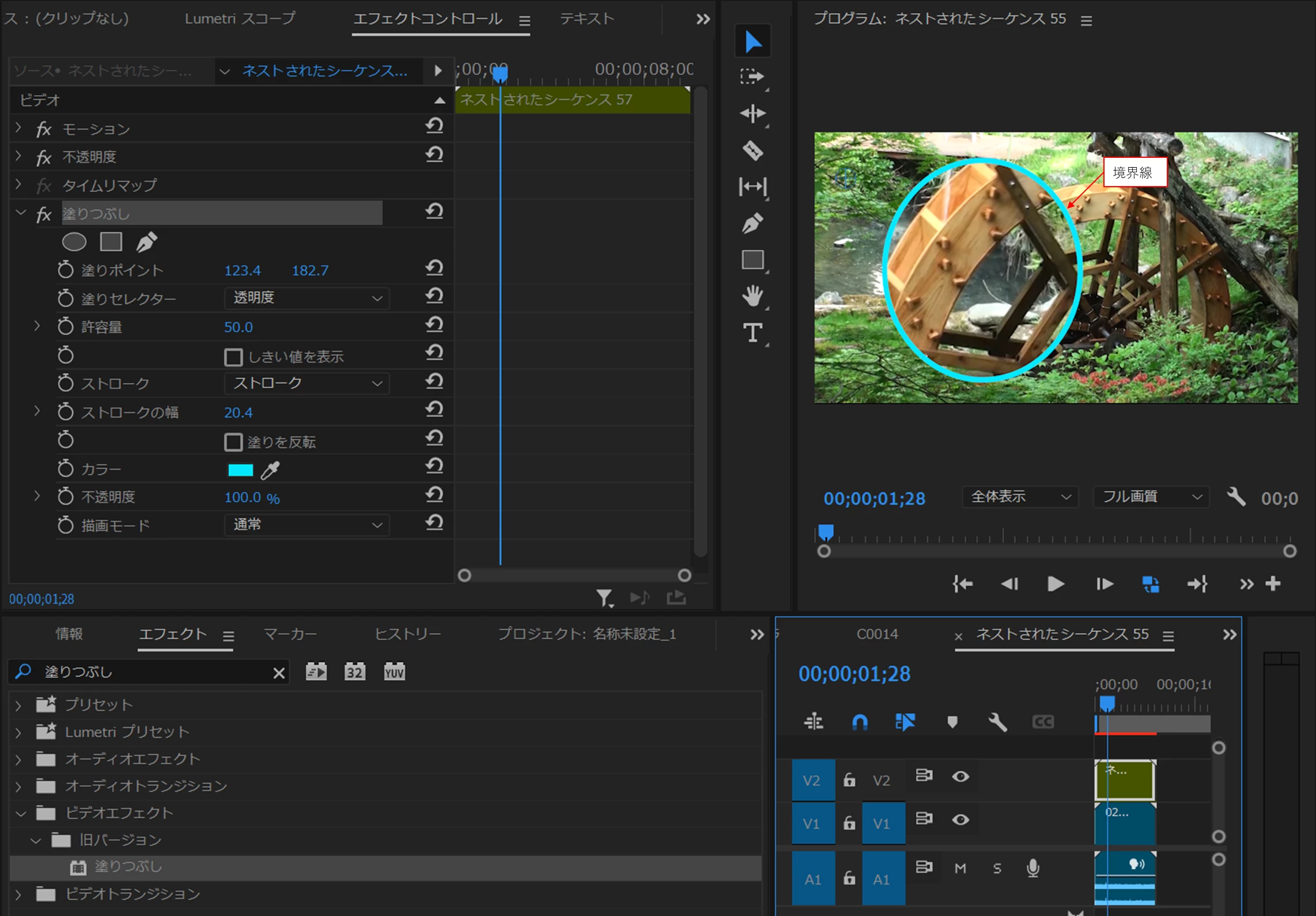

◆「不透明度のマスク」を使用する方法(境界線付き)
境界線を追加すれば、ズーム範囲がはっきりします。
クリップをV1とV2に重ね、V2のクリップでいろいろ加工します。
・V2のクリップに「トランスフォーム」エフェクトを書けます。
・続いて、「エフェクトコントロール」パネルで、「不透明度」の「マスク」を適用します。ここでは「楕円形マスク」を適用しました。
・ズームの移動は「マスクパス」にキーフレームを打ちます。
・「マスクの境界のぼかし」は「0.0」にします。
・「ズーム」の拡大縮小は、「トランスフォーム」の「スケール」にキーフレームを打ちます。
次に境界線を追加する方法です。
・V2のクリップをネストします。
・「塗りつぶし」エフェクトを適用します。
・「塗りポイント」を選択すると、「プログラムモニター」の中央に「塗りポイントマーク」が表示されますのでズームする範囲外へドラッグして移動します。端のほうへ移動しておきます。
・「塗セレクター」は「透明度」を選択します。
・「ストローク」は「ストローク」を選択します。
・「ストロークの幅」は境界線の幅です。
・「カラー」は境界線の色です。
*境界線不要なら、V1にクリップを配置するのみで、「トランスフォーム」エフェクトを適用すればOKです。

Jun 28, 2024 12:30 AM UTC
  150kw さん
回答ありがとうございます。
 記載漏れがあり、失礼しました。
Windows11 で、PremiereProは、24.5.0でした。
 回答いただいた通りの方法で解決しました。
 ありがとうございました。
