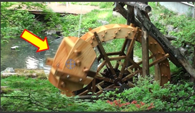

    Feb 2, 2018 2:36 PM UTC
    こんばんは、yumaruykさん
    「エフェクト」パネルで、「ビデオエフェクト」→「ディストーション」→「ズーム」エフェクトです。
    拡大部は円と正方形が選択できます。
    下図は円の部分を拡大しています。

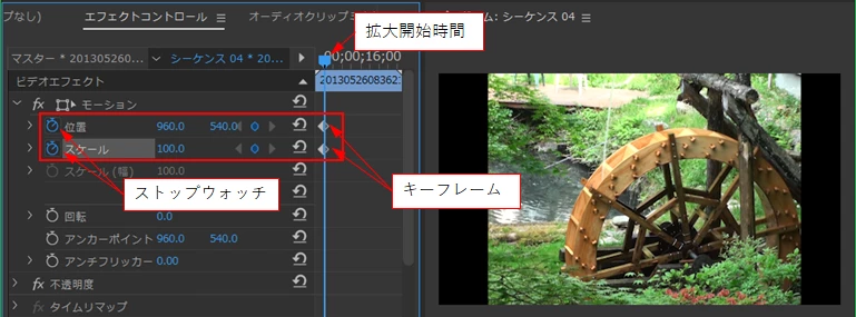

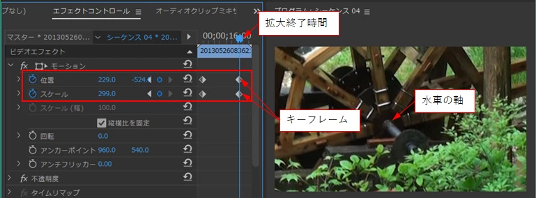

    Feb 3, 2018 3:31 AM UTC
    こんにちは
    失礼しました。写真を時間経過とともに拡大すれば良いのですね。
    ここでは、水車の写真を時間経過とともに拡大し、水車の軸を画面中央に持ってくるような方法で説明します。
    ①ビデオトラックの写真クリップの上で右クリックし、開いたコンテキストメニューから「フレームサイズに合わせてスケール」を選択します。これは写真の拡大時に画像がぼけないようにするために行います。
    ②ビデオトラックの写真クリップを選択し、「エフェクトコントロール」パネルを開いて、再生ヘッドを写真の拡大開始時間に移動します。続いて、「モーション」の「位置」と「スケール」のストップウォッチをクリックして、キーフレームを打ちます。
    ③再生ヘッドを写真の拡大終了時間に移動します。続いて、「モーション」の「位置」と「スケール」の数値を調整して、写真を拡大し、水車の軸が画面中央に来るように調整します。この時キーフレームは自動的に打たれます。
    「位置」の左側数値で写真の左右方向が、右側数値で写真の上下方向が動きます。
    「スケール」の数値で写真の拡大縮小が出来ます。元の写真の解像度が約3600×2700ピクセルなら、約250%迄拡大しても大丈夫だと思いますが、ぼけるようでしたら拡大率を下げます。
    ④プレビューします。
