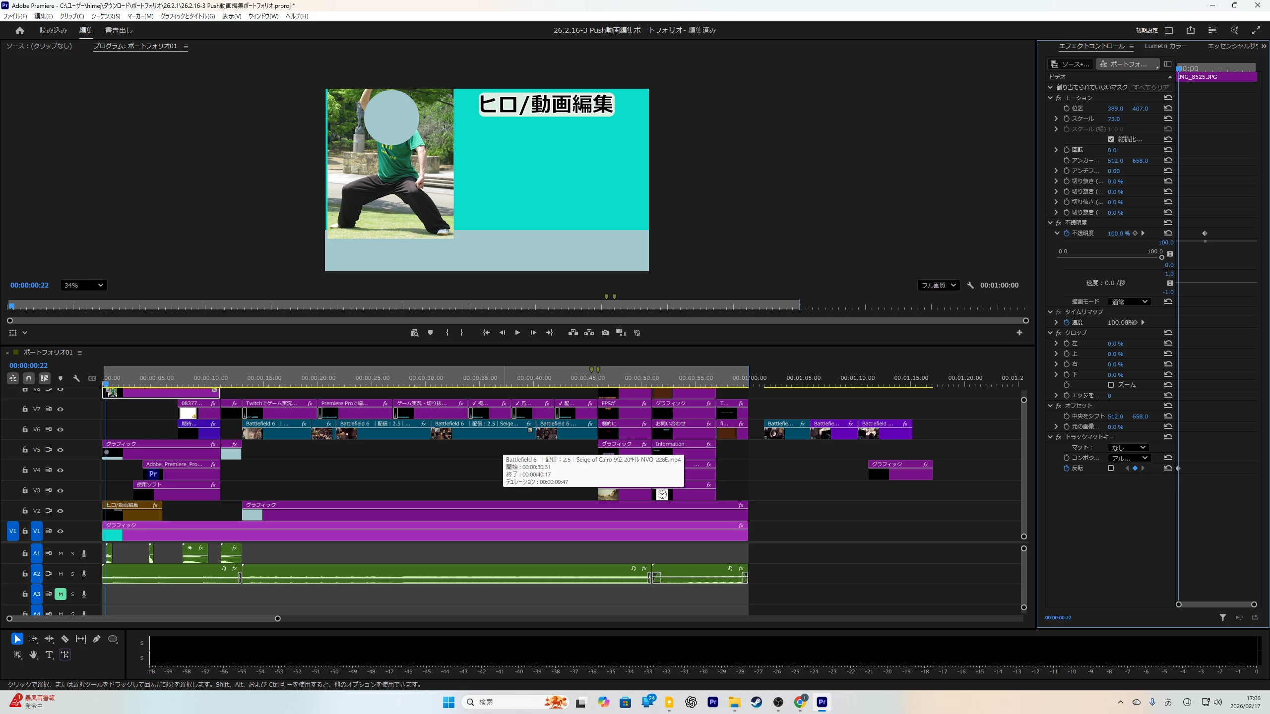

画像を円形ツールで囲み、円形にトリミングする方法が途中から出来ません 【オフセット】と【トラックマットキー】
皆さんこんにちは、上記の件で質問させてください。
こちらの動画を参考に、使用したい画像に【オフセット】と【トラックマットキー】を入れて
画像の所までできたのですが、リンク先ではトラックマットキーをビデオ3に
設定します。とありましたがそんなものはなく、恐らく画像ではなく映像用なのでしょうか?
画像の所までできましたが、反転させる方法を教えてください。
※顔だけを残したいんです。
よろしくお願いいたします。

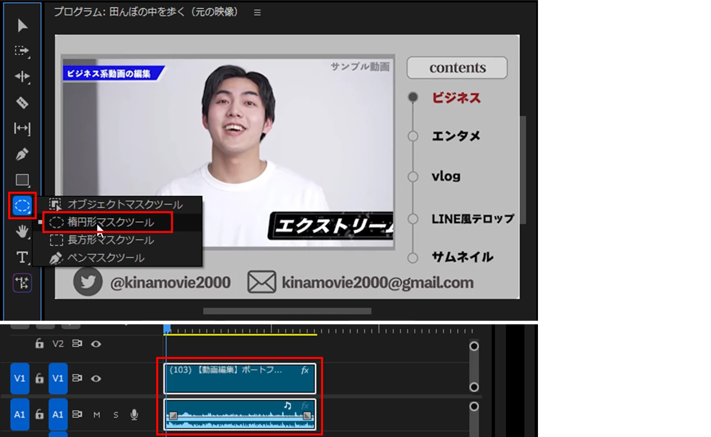

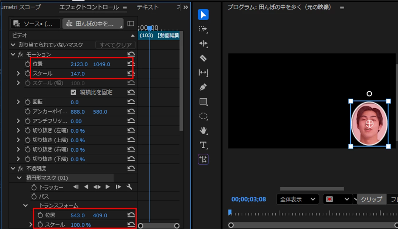

    ◆マスクツールを使用する方法
    ①対象のクリップを選択し、「マスクツール」から「楕円形マスクツール」を選択します。
    ②「プログラムモニター」で顔の部分をドラッグ&ドロップで楕円形のマスクを作成します。「Shift」キーを押しながらドラッグ&ドロップすると、正円のマスクが作成されます。
    マスクが作成されると、「選択ツール」に切り替わって、マスクはオーバーレイされて範囲が良く分かるようになっています。また周囲に「バウンディングボックス」が表示されます。
    *「長方形マスクツール」の場合は最初は「バウンディングボックス」表示ではなく「パス表示」になります。

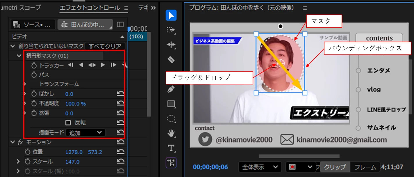

    「エフェクトコントロール」パネルでは、「割り当てられていないマスク」項に「楕円形マスク(01)」が作成されます。
    *「割り当てられていないマスク」項のマスクは、マスクを適用する相手(不透明度や各エフェクト等)が無く、単独で存在するマスクです。ドラッグ&ドロップで相手(不透明度や各エフェクト等)のところへ移動できます。
    ③「バウンディングボックス」が表示されていれば、ハンドルをドラッグして拡大・縮小、内部をドラッグして移動できます。

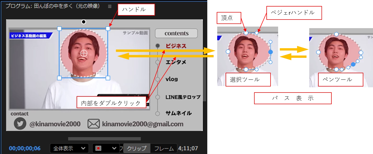

    マスク内をダブルクリックすると、「パス表示」に変わり、「頂点」や「ベジェハンドル」が表示されますのでマスクの変形ができます。さらに「ペンツール」を持つと「頂点」の追加、削除、頂点の種類の変更ができますのでマスクの変形の自由度が増します。

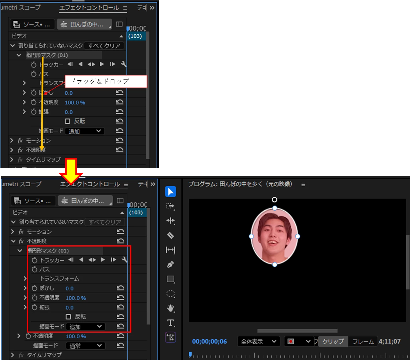

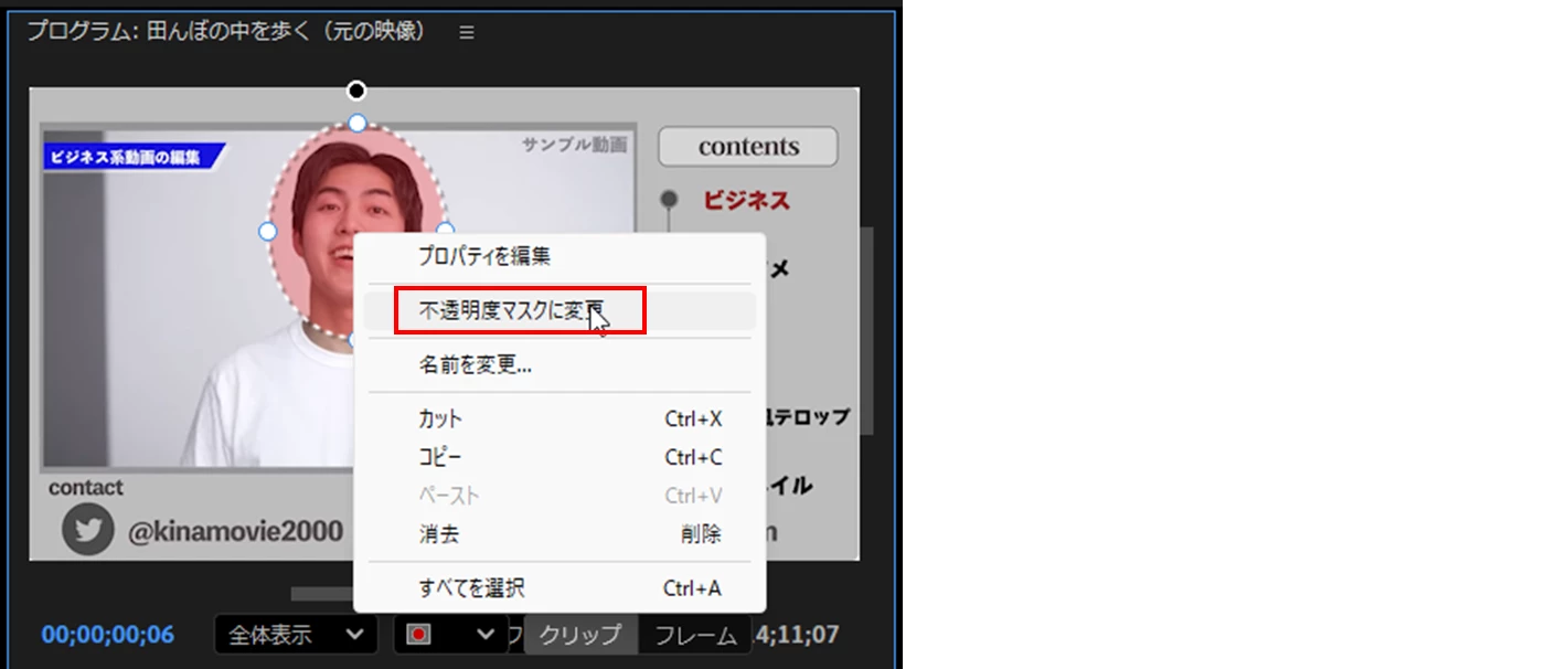

    ④マスク以外の範囲を透明にします。2つの方法があります。
    ⅰ)マスクの内部を右クリックして開いたコンテキストメニューから「不透明度でマスクに変更」を選択します。
    すると、「エフェクトコントロール」パネルで、マスクは「割り当てられていないマスク」項から「不透明度」項に自動的に移動されます。
    と同時に、マスク以外の範囲が透明になります。
    ⅱ)手動でマスクを「割り当てられていないマスク」項から「不透明度」項にドラッグ&ドロップで移動します。
    すると、マスク以外の範囲が透明になります。
    ⑤マスクと顔両者の位置移動、拡大・縮小は「モーション」⇒「位置」、「スケール」で行います。
    マスクのみの位置移動、拡大・縮小は「不透明度」⇒「楕円形マスク(01)」⇒「トランスフォーム」⇒「位置」、「スケール」で行います。

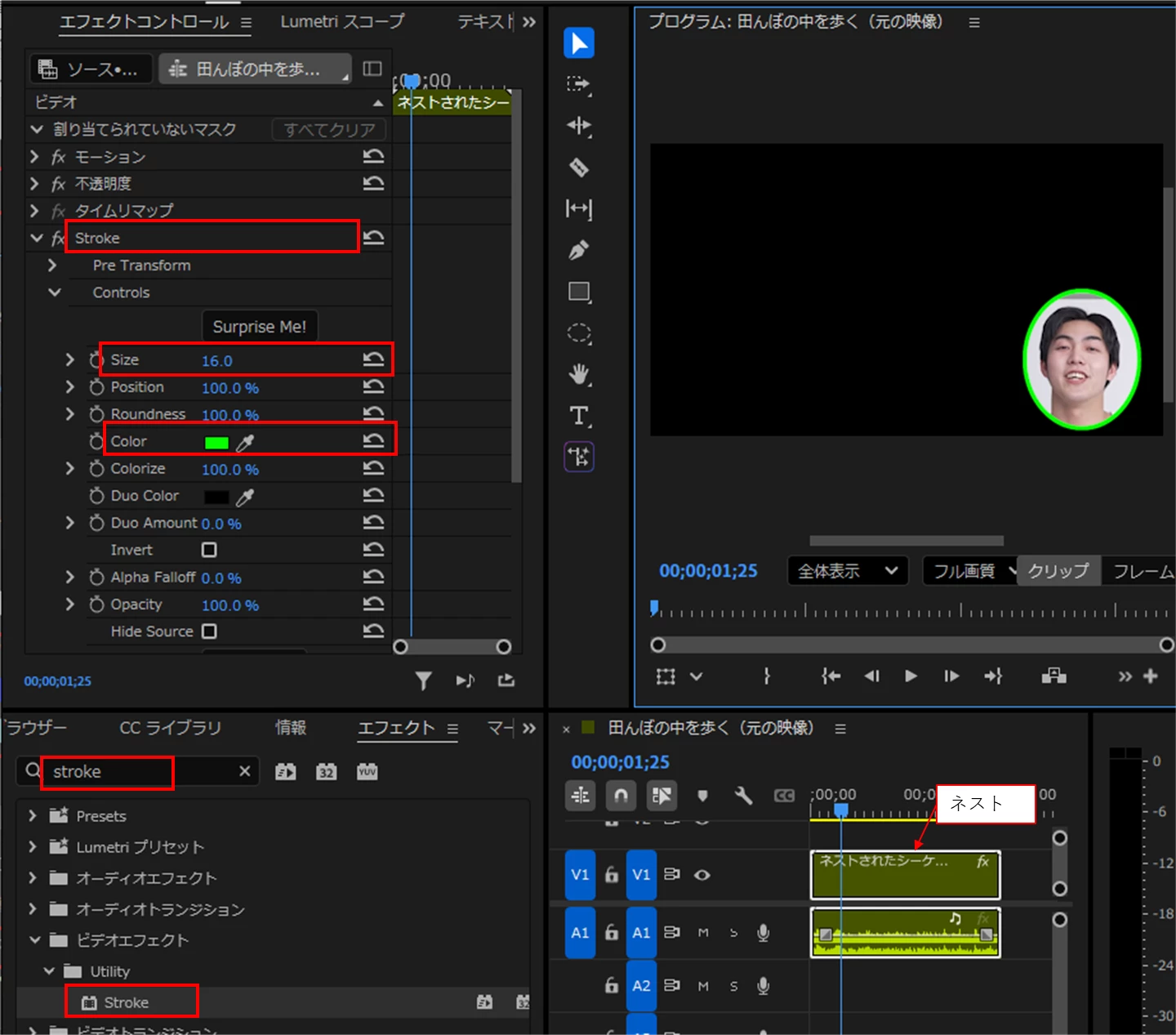

    ⑥マスク周囲にストロークを追加する場合は、映像クリップをネストしてから、「Stroke」エフェクトを適用して行います。
    「エフェクト」パネルの検索欄に「Stroke」と入力すると表示されます。「エフェクトコントロール」パネルで下図のように「Size」と「Color」項を設定します。
    以上で完成です

    >リンク先ではトラックマットキーをビデオ3に設定します。とありましたがそんなものはなく・・・
    「トラックマットキー」エフェクトはV2のクリップに適用し、そのクリップを選択したまま、「エフェクトコントロール」パネルの「トラックマットキー」項の「マット」を「ビデオ3」に設定するということです。

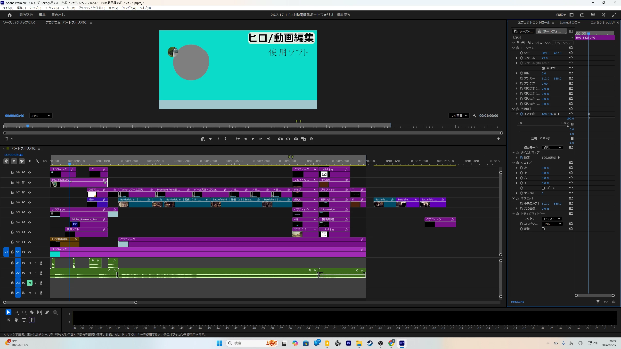

    Feb 17, 2026 11:40 AM UTC
    こんばんわ、お世話になります。
    トラックマットキーのマット:ビデオ9=タイムライン9ということだったんですね。
    ありがとうございます。
    円形ツールを置いてあるV9を選んだら、なぜか画像のように
    自分の画像が小さくなり、円形も反転しないままです。
    実は今、今まで自分の配信動画をYoutubeに上げるためだけに使用していましたが、
    仕事としてやってみたいと思い、ポートフォリオを作成しているところだったんです。
    触れば触るほど、どんどんぐちゃぐちゃになっていき、混乱しています。
    動画の冒頭の左側が寂しかったので、付け加えてみようと思ったのです。
    どうすれば出来ますか?教えてください。
    よろしくお願いいたします。
    150kw
    Feb 17, 2026 12:57 PM UTC
    情報ありがとうございます。
    ・V9のクリップは円形のシェイプですね。
    ・V8のクリップは静止画または動画ですね。jpgのようにも見えますが。
    このクリップに「オフセット」エフェクトを適用し、続いて「トラックマットキー」エフェクトを適用します。マスクは「ビデオ9」、コンポジット用マスクは「アルファマット」を設定します。
    スケールが73%になっていますが、理由は何でしょうか。トリミング円形が小さくなってしまいます。
    以上で人の顔がトリミングされると思います。
    ・V5のグラフィッククリップは何でしょうか。シェイプがたくさん適用されていますね。悪さをしてなければ良いですが。
    *V8のクリップを選択し、「エフェクトコントロール」パネルのスクリーンショットを提示いただけますか。

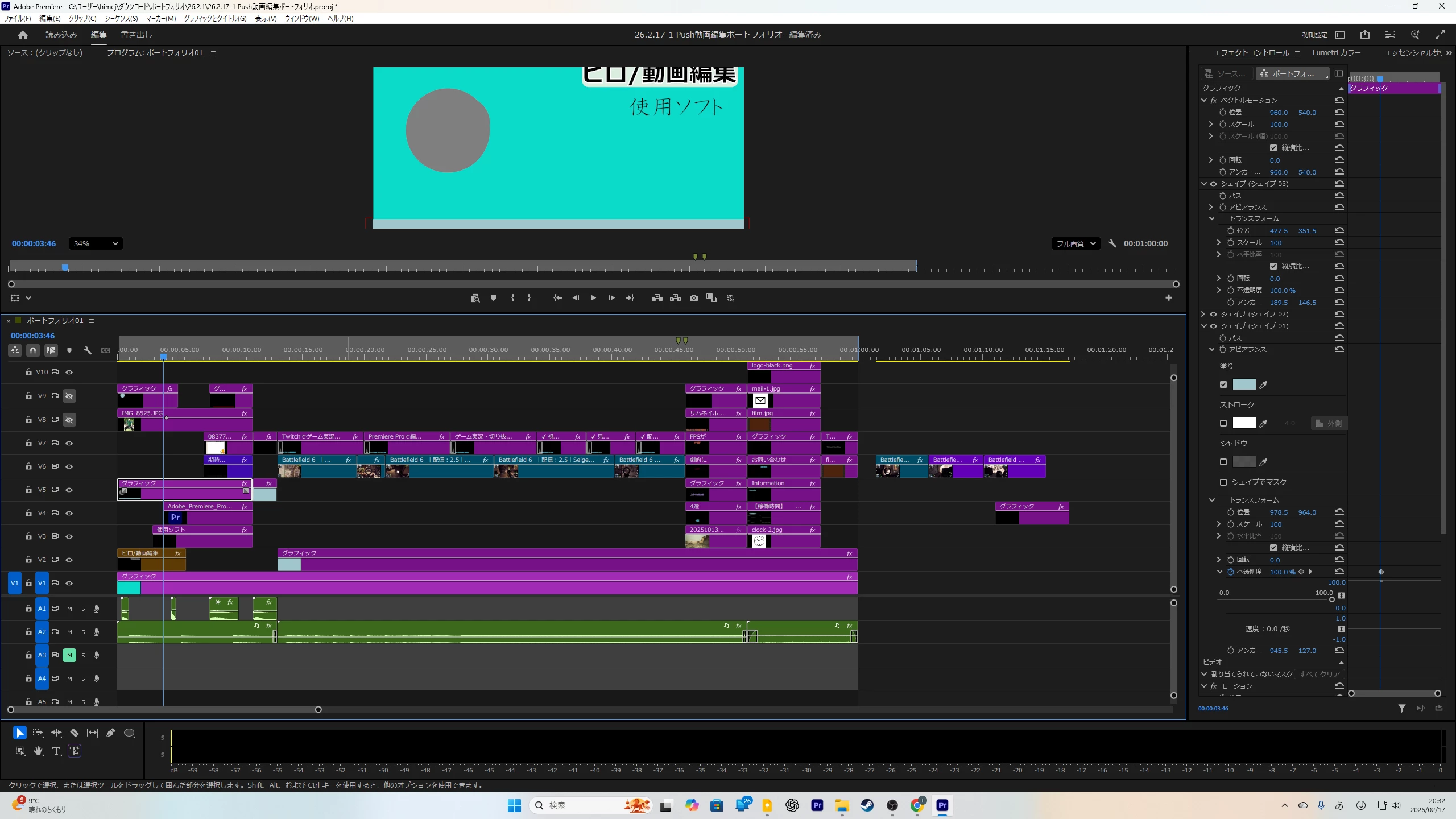

    Feb 17, 2026 9:17 AM UTC
    添付して頂いた画像を拝見しますと、「V8」に人物の素材があり「V5」に円形のグラフィックがあるように見えるのですが、V9より上のトラックが見えるようなスクリーンショットをのせていただくことは可能でしょうか。
    トラックマットキーのマットを設定する際には、そのマット(今回は円形)があるトラックを選択する必要があるのですが、人物の「V8」より下の「V5」にある円形は表示されないはずなので、V9より上を確認できればと思った次第です。
    Feb 17, 2026 11:43 AM UTC
    こんばんわ、ありがとうございます。
    だいぶ前に作成したときに、このグラフィックに間違って円形が入ってしまったのです。
    これを取り除くことはできますか?
    今回作成した円形ツールは、V9にあります。
    Ckun
    Feb 17, 2026 12:01 PM UTC
    シーケンスの全体が分かるスクリーンショットを貼っていただき、ありがとうございました。
    >これを取り除くことはできますか?
    はい、添付して頂いた画像のように、不要なクリップを選択した状態で、キーボードの「delete」キーを押していただくと、削除されます。
    deleteキーでの削除がご不安な場合には、不要なクリップを右クリックし、「消去」を選ぶ方法でも消すことができます。
    この場合、トラックマットキーの「マット」を「ビデオ9」に設定します。
    しかしながら、一番最初に貼っていただいた画像を拝見しますと、V8の人物の画像が「73%」にリサイズ(縮小)されていますので、マットの位置がズレると思われます(円形の領域も小さくなります)。
    一旦、100%にしてから円形の位置・サイズを調整していただき、トラックマットキーで丸く切り出した後に人物のサイズを調整した方が、やりやすいかもしれません。
