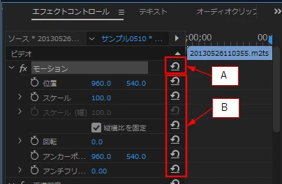

こんにちは4、kjr666さん
>この素材の大きさを変えて動かしたら一定の範囲を超えたら消えてしまいます。
そのクリップを選択し、「エフェクトコントロール」パネルの「位置」と「スケール」の数値を変更したのでしょうか。
推定ですが、数値を大きく変化させ過ぎたため、オブジェクトが「プログラムモニター」の外側へ移動してしまったのではと思います。
一旦数値をリセットし、今度はゆっくり数値を変化させてみたらいかがでしょうか。
リセットするには、そのクリップを選択し、「エフェクトコントロール」パネルの「モーション」の「A」のアイコンをクリックすると、「モーション」のすべてのパラメーターをリセットすることができます。「B」のアイコンをクリックすると、クリックしたパラメーターのみリセットすることができます。

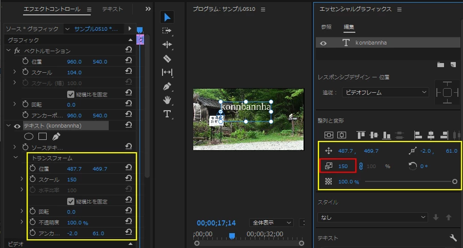

150kw
Jun 20, 2021 9:53 AM UTC
「エッセンシャルグラフィックス」パネルの「スケール」(下図赤枠部)ですか。拡大率を「0%」にしたか、何百%にしたのでしょうか。
参考ですが、
「エッセンシャルグラフィックス」パネルの下図黄枠部は、「エフェクトコントロール」パネルの「テキスト」→「トランスフォーム」の下図黄枠部と同じパラメーターです。
