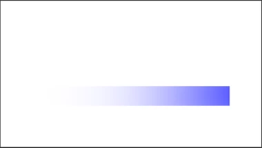

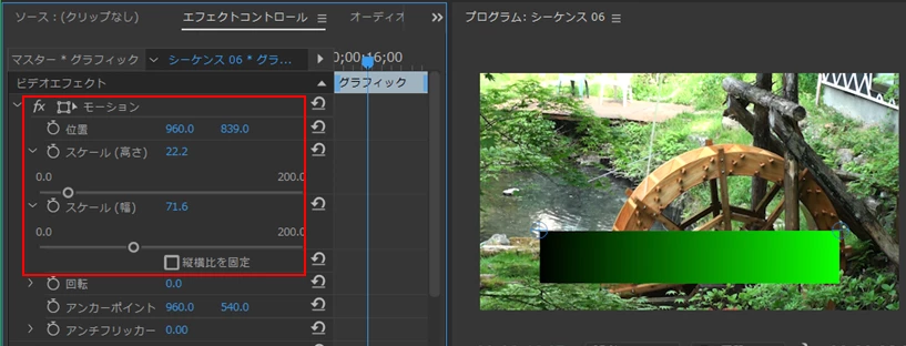

>「左から右に、透明グラデーションになったデザイン」の座布団を作るとした場合、どうすればいいでしょうか?
グラデーションの変化はさせなくて良いのですよね。
・下図のような感じで座布団にマスクをかけます。座布団の幅は500ピクセルが限度です。
・座布団を広げたい場合は、モーションでスケール(幅)を拡大します。
別案です。
こちらの方法のほうが自由度が効くし、ピシッと決まるような気がします。

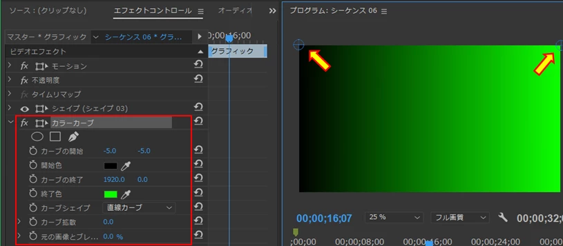

①「ブラックビデオ」または「カラーマット」(任意のカラーで可)をビデオトラックに配置します。
②そのクリップに、「エフェクト」パネルから「ビデオエフェクト」→「描画」→「カラーカーブ」エフェクトをかけます。プログラムモニターにはグラデーション開始位置と終了位置を設定用ハンドルが2個表示されますので、左上と右上に配置します(下図矢印部)。
「エフェクトコントロール」パネルの「カラーカーブ」の「開始色」と「終了色」でそれぞれのカラーを設定します。どちらかのカラーは黒(R=G=B=0)にします。すると、「プログラムモニター」にはグラデーションがかかります。
③「エフェクトコントロール」パネルの「モーション」の「位置」と「スケール」で座布団の形状にします。

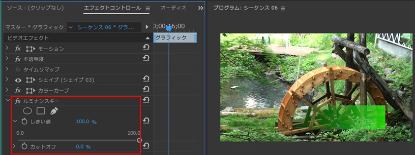

④「エフェクト」パネルから「ビデオエフェクト」→「キーイング」→「ルミナンスキー」エフェクトをかけます。すると座布団の黒の部分が透明になります。
「しきい値」でグラデーションのかかり具合を調整できます。

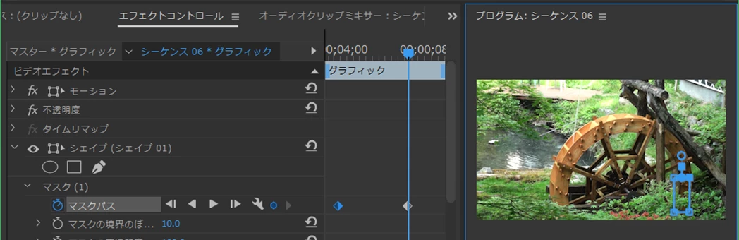

◆左から右に、均等に透明にしていく方法
クロップエフェクトをかける方法もありますが、ここではマスクをかける簡単な方法で説明します。

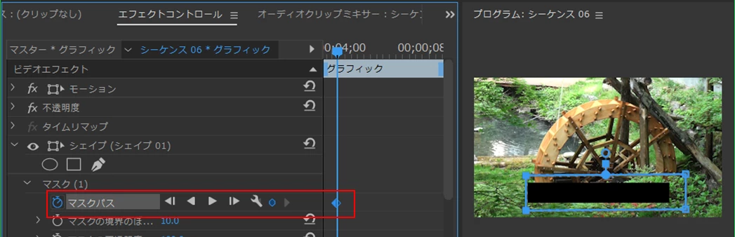

①グラフィッククリップで黒の長方形座布団を作成すると、「エフェクトコントロール」パネルには「シェイプ(シェイプ01)」が作成されます。そこの長方形マスク(赤枠部)を座布団にかけます。座布団の左端とマスク左辺の位置を合わせます。モニターを400%拡大表示にして調整します。
②再生ヘッドを透明が開始する時間に移動し、「マスクパス」にキーフレームを打ちます。
③再生ヘッドを透明が終了する時間に移動し、マスクの左端を座布団が透明になる位置まで移動します。この時もモニターを拡大表示にして調整します。すると、透明が終了する時間にキーフレームが自動的に打たれます。
以上で座布団が左から等速で透明になっていきます。

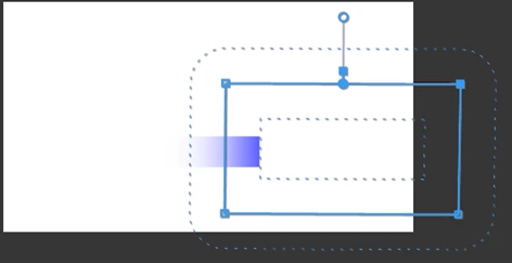

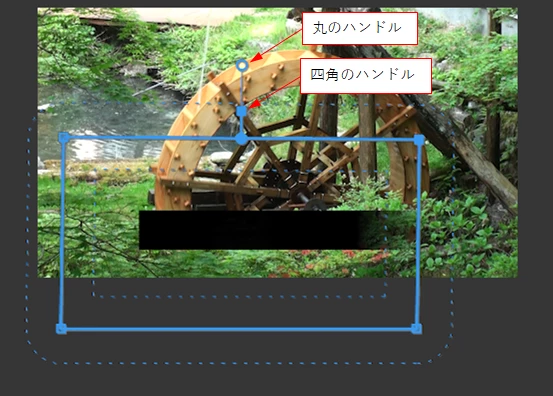

◆左から右8割くらいまでは100%ベタ色で、残り2割にだけグラデーションをかけて透明にする
①マスクを下図の様にかけます。座布団の右端とマスクの右辺を合わせます。マスクの右辺以外は座布団から極力離すと良いです。
②マスクの四角のハンドルと丸のハンドルを移動させてぼかし範囲を調整します。
四角のハンドルはぼかしをかける基準ラインを拡大縮小できます。初期設定ではマスクの線と一致しています。
丸のハンドルはぼかし範囲を調整できます。
この作業は慣れが必要だと思いますので何回も行ってコツをつかんでください。
