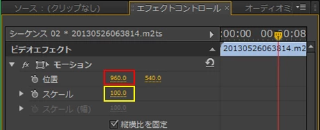

    例えば、フレームサイズ1920×1080のシーケンス(下図黒色)に、フレームサイズ600×500の画像(下図橙色)クリップを配置した場合は、画像は自動的に中央に配置されると思います。
    手動で行う場合は、予め図形の中心の座標を計算で求め、「エフェクトコントロール」パネルの「モーション」の「位置」で設定します。
    みなみ72864908さんの場合、具体的な事例を提示頂ければ説明できると思います。

    March 25, 2018
    こんにちは
    >それを中央にピッタリと配置したいのです。
    8ミリの映像が左右方向で少しずれているということですね。
    その場合は、そのクリップを選択し、「エフェクトコントロール」パネルの「モーション」の「位置」の左側の数値(下図赤枠部)で映像を左右に移動することが出来ます。数値を小さくすると左へ、大きくすると右へ移動します。
    また、右側の数値では上下方向へ移動できます。
    >できるだけワイドな画面に仕上げたいのです。
    映像の上下に黒帯が入っているのでしょうか。
    その場合は、黒帯が消えるまで映像を拡大すれば、左右方向にも拡大されますので多少ワイドになります。
    映像を拡大するには、そのクリップを右クリックして開いたコンテキストメニューで、「フレームサイズに合わせる」にチェックが入っていたら、そのコマンドをクリックしてチェックを外した後、「エフェクトコントロール」パネルの「モーション」の「スケール」の数値(上図黄枠部)を黒帯が消えるまで大きくします。
