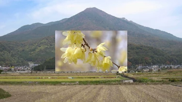

    ここでは、筑波山風景画像から蝋梅画像が出現する方法で説明します。

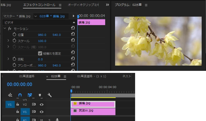

    ①V1に筑波山画像クリップ、V2に蝋梅画像クリップを配置します。「プログラムモニター」には蝋梅画像が表示されます。
    次に、V2の蝋梅画像クリップを選択し、「エフェクトコントロール」パネルを開きます。

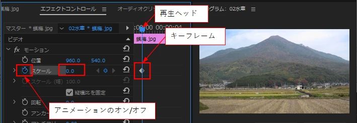

    ②「再生ヘッド」を蝋梅画像の拡大開始時間に移動し、「モーション」の「スケール」の数値を「0.0」に変更します。蝋梅画像は見えなくなります。続いて「スケール」の「アニメーションのオン/オフ」アイコンをクリックします。すると「再生ヘッド」の位置に「キーフレーム」が作成されます。

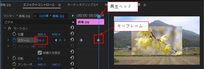

    「再生ヘッド」を蝋梅画像の拡大終了時間に移動し、「スケール」の値を蝋梅画像が丁度良い大きさになる迄大きくします(「100.0」にすると、「プログラムモニター」いっぱいになります)。すると「再生ヘッド」の位置に「キーフレーム」が自動的に作成されます。
    ④以上で完成です。再生し、おかしいところは修正します。

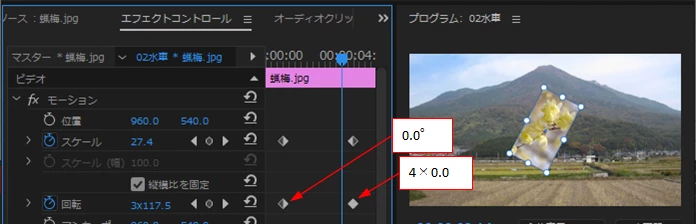

    「位置」では、左側数値で画像の左右方向が、右側数値で画像の上下方向が動きます。
    「回転」では、画像が回転します。
    「回転」を組み合わせると、蝋梅画像が回転しながら拡大します。この例では4回転します。
