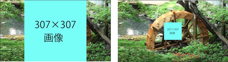

背景が1920×1080だとします。
その背景の上に挿入したい画像があるのですが307×307の画像でタイムラインの場所にドロップしたいのですがぴったり307×307の画像サイズで挿入するにはどうすればいいでしょうか?

>背景が1920×1080だとします。
これはシーケンスのフレームサイズが1920×1080の事ですよね。
このシーケンスに307×307の画像を入れると、なおちゃんギャルさんの設定内容により、下左図または下右図のようになると思います。
「環境設定」→「メディア」で「デフォルトのメディアスケーリング」が「フレームサイズに合わせる」または「フレームサイズに合わせてスケール」に設定してある場合は下左図のようになります。
「なし」に設定の場合でも、その画像クリップを右クリックし開いたコンテキストメニューから「フレームサイズに合わせる」または「フレームサイズに合わせてスケール」が選択されチェックが入っている場合は、下左図のようになります。両方とも選択されておらずチェックが入っていない場合は下右図のようになります。
縦方向のみピッタリ合わせるのなら上記の通りですが、縦横両方向ともピッタリ合わせるて下左図のようにするということでしょうか。

上右図のようになっていたら、上左図のようにしてから、

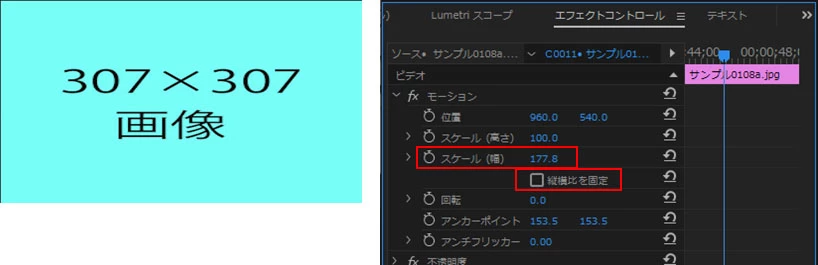

画像クリップを選択し、「エフェクトコントロール」パネルを開いて「スケール」の「縦横比を固定」のチェックを外し、「スケール(幅)」の値を大きくします。下右図は「フレームサイズに合わせる」に設定してある場合で、値は「177.8」(1920÷1080≒177.8)です。
「フレームサイズに合わせてスケール」に設定してある場合「625.5」(1920÷307≒625.5)です。
※307×307画像を1920×1080にピッタリ合うように拡大しますと、画像の縦横比は狂うし、ボケも相当悪化すると思います。
