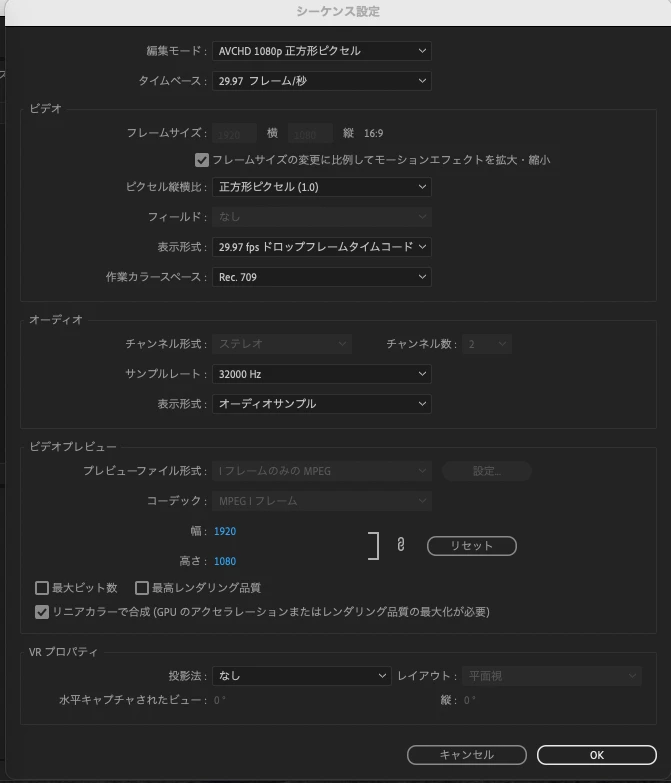

    >シーケンス設定のスクショ
    こちらになります。

    Jun 13, 2021 12:14 PM UTC
    こんばんは
    両者とも「フル画質」になっていましたか。
    スクリーンショットも有り難うございます。
    基本的な事を聞き忘れたのですが、
    シーケンス設定を確認しましたら、フレームサイズが1920×1080となっていましたので、1280×720の画像素材を1920×1080のプログラムモニターに対して動かすのですか。
    そして、動きを付けるということですから、画像素材は200%~300%くらい拡大していませんか。
    もし、そのように拡大している場合は画質は相当悪くなると思います。
    例えば、シーケンスのフレームサイズが1920×1080の場合、画像のフレームサイズは、動かす範囲にもよりますが2880×1620とか3940×2160くらいにしませんと良好な画質は得られないと思います。

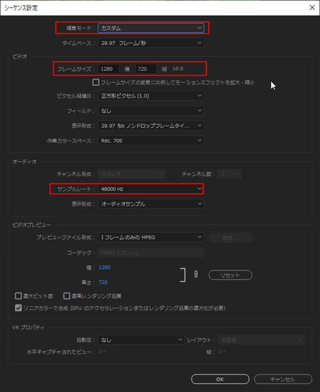

    フレームサイズ2880×1620とか3940×2160の画像を用意するのが大変であれば、シーケンス設定のフレームサイズを1280×720にダウンし、画像サイズを1920×1080にする方法もあるかと思います。
    【参考】フレームサイズ 1280×720のシーケンス設定(減シーケンス設定に対し、赤枠部を変更します)
