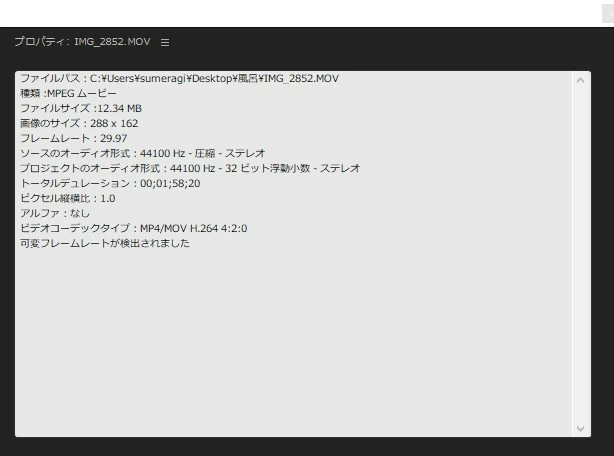

画質の悪い映像データを素材として編集しています。
エッセンシャルグラフィックスの挿入や、画質の良い画像を挿入しても共に画質が落ちてしまいます。
これは素材となる映像データの画質に合わせて、自動で画質が落ちてしまうものなのでしょうか?
画質を落とさない方法があれば教えて頂けますでしょうか。
よろしくお願いします。

    ビデオ編集は「シーケンス」という器の中で行います。シーケンスの中には「フレームサイズ」、「フレームレート」、「インターレース・プログレッシブ」等いろいろなパラメーターがあり、中でも「フレームサイズ」は画質の程度に大きな影響を及ぼします。

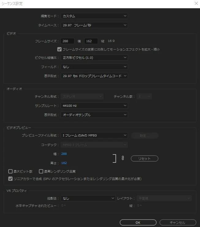

    一般的に「シーケンス設定」は、「タイムライン」パネルに最初にドラッグ&ドロップした映像または画像を検出して自動的に作成されます。ですから、大貴5E15さんの場合、画質の悪い映像または画像を「タイムライン」パネルに最初にドラッグ&ドロップしたので、フレームサイズ288×162の「シーケンス設定」が設定されたと思います。
    この「シーケンス設定」に画質の良い画像(フレームサイズ2560×1440)を読み込んだ場合は、そのフレームサイズは「シーケンス設定」のフレームサイズに合わされてしまいます。
    ですから画質の良い画像はPCでダブルクリックして見る場合は非常にきれいな画像だと思いますが、Premiere Proに読み込んだ場合はこんなにも画質が悪いというふうになってしまいます。
    画質の悪い映像と画質の良い画像とのフレームサイズがあまりにも違いすぎるため、
    今回はシーケンス設定のフレームサイズを画質の悪い映像に合わせたため、画質の良い画像の画質も悪くなりました。では、画質の良い画像にシーケンス設定のフレームサイズを合わせた場合は、画質の良い画像は綺麗に見えますが、画質の悪い映像は悲惨な状況になると思います。

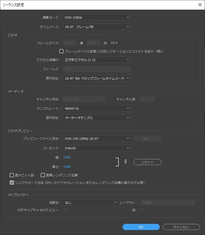

    画質の悪い映像と画質の良い画像とが両者ともほどほどに見えるようにするには、提示頂いた「シーケンス設定」ウィンドウの「フレームサイズ」項の数値を下図のように打ち変え、「OK」をクリックしてみてください。多少は良くなると思います。

    画質の悪い映像データ素材を「タイムライン」パネルにドラッグ&ドロップして、シーケンス設定を自動で行ったのではと思います。
    シーケンス設定のフレームサイズは小さくなっており、フレームサイズの大きい画質の良い画像をビデオトラックに配置した場合、シーケンスのフレームサイズに合わされてしまい、画質が落ちているのではと思います。
    原因を調べるために、①は教えてください。②③はスクリーンショットを提示ください(挿入方法は後述します。)。
    ①OSとそのバージョン(例;Windows 10 v1909、v2004等)、Premiere Proのバージョン(例;v13.1.5、v14.3.1等)を教えてください。
    ②「プロジェクト」パネルで「画質の悪い映像データ素材」、「エッセンシャルグラフィックスの画像」、「画質の良い画像」の各クリップの上で右クリックして開いたコンテキストメニューから「プロパティ」を選択し、さらに開いた「プロパティ:・・・・」ウィンドウ。次のようなものです。
    ③メニューの「シーケンス」→「シーケンス設定」を選択し、開いた「シーケンス設定」ウィンドウ。次のようなものです。
