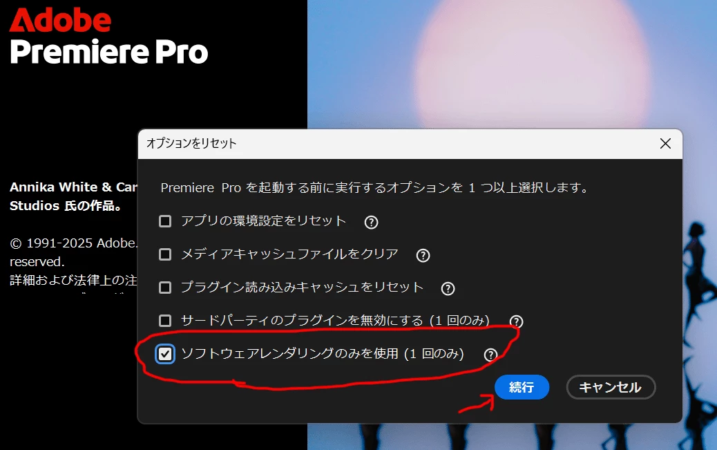

もし可能でしたら「画面のチラツキ」の様子がわかる動画もしくはスクリーンショットを共有していただけると、より的確な返信がつきやすくなるのではないかなと思います。
お使いの素材の権利や肖像権などの都合で表に出せない場合には、症状について詳しく(例えば「数フレーム間隔で黒い画面が入って点滅する」「波形ワープが効いていないフレームが数フレーム複数回混ざりこむ」「映像が乱れて緑や紫のノイズが混ざる」「動いている部分がブレて細かい横線がたくさん出る」などなど)お書きいただくことでも、的確な返信がつきやすくなるのではないかなと思います。
症状が出る部分が「波形ワープを適用したところだけ」とのことですので、レンダラーの問題である可能性が比較的高いと思います。
解決法というよりは原因の切り分けなのですが、Premiere Proが起動していない状態で、「Shift」キーを押しながらPremiere Proを立ち上げていただき、「ソフトウェアレンダリングのみを使用(1 回のみ)」をチェックし、「続行」を選択し、その状態で問題のプロジェクトを開いて書き出しをお試しいただくといかがでしょうか。
(ご参考URL: ソフトウェアのレンダリングのアップデート )

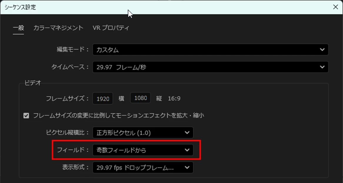

シーケンス設定は.動画素材ファイルm2tsを「タイムライン」パネルへドラッグ&ドロップして自動的に作成したものでしょうか。
その場合なら、「シーケンス設定」の「フィールド」項は「奇数フィールドから」になっていると思いますがいかがでしょうか。
再生時に画面のチラツキが発生しないようであれば、下記を試してみていただけますか。

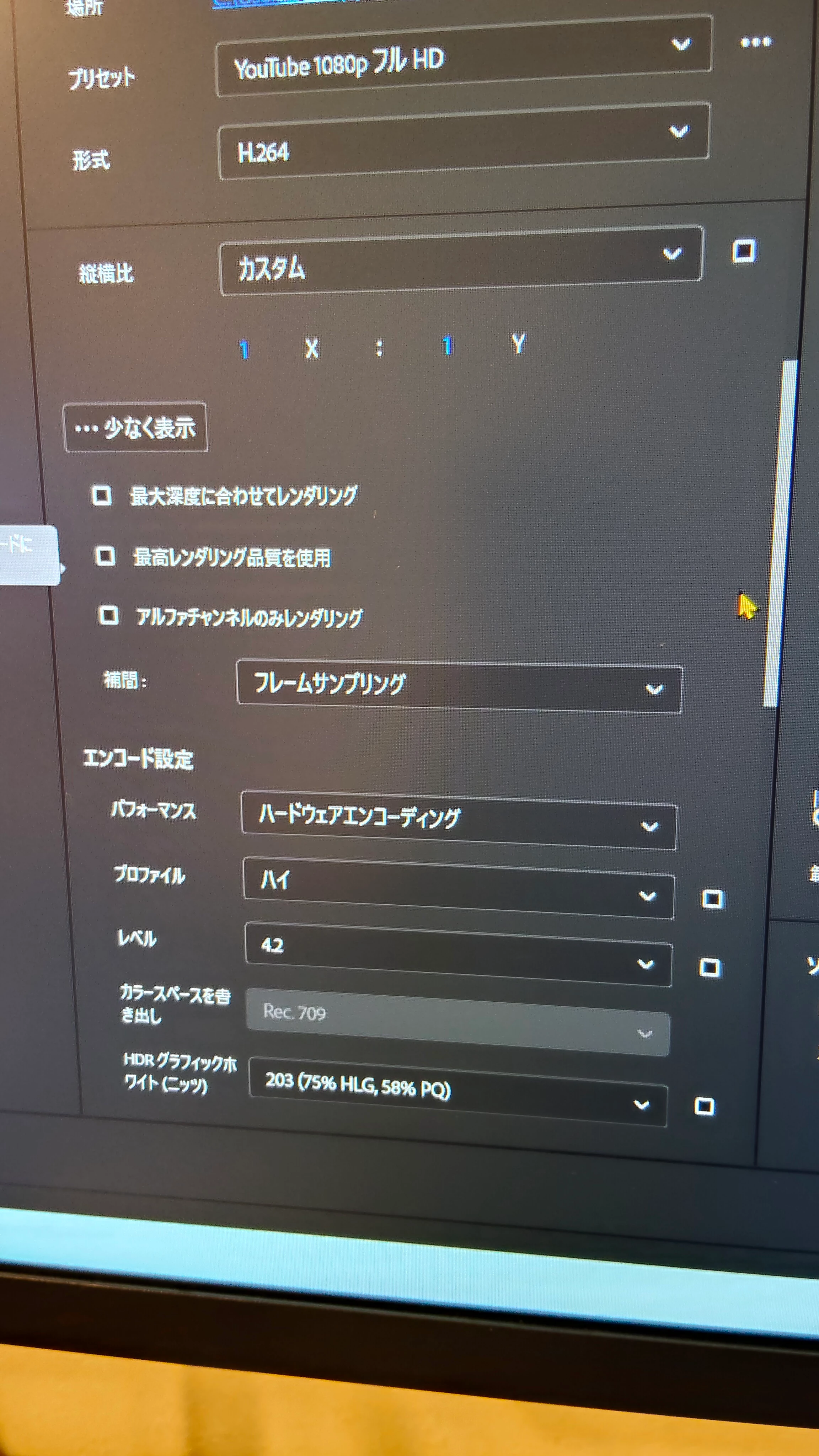

「書き出し」画面で、中央列の「ビデオ」を展開し、「・・・その他」をクリックして、「エンコード」項の「パフォーマンス」を「ソフトウェアエンコーディング」に設定して書き出してみます。多少書き出し時間がかかると思いますが。
October 30, 2025
すみません。YouTubeのプリセットでソフトウェアエンコーディングをしようとしたら、プリセットがカスタムに変更されてしまいます。

こんにちは
「A」の「パフォーマンス」を「ソフトウェアエンコーディング」に設定したら、「B」の「プリセット」が「カスタム」になるということでしょうか。
それで「OK」ですよ。初期設定の各項目が一部でも変更されると「カスタム」になります。
