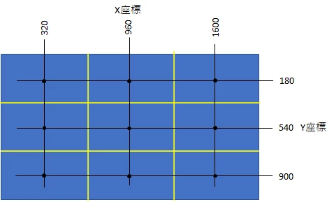

こんにちは!
先輩方に質問です!
7つの動画を7分割にしたいのですが、うまいことできません。
4分割はスケール50にして綺麗に4分割できました。
7分割は調べても出てこず、サイズ感を変えてやってみましたが、綺麗にいきません。
7だと半端でうまいこといけないでしょうか?
ご教授頂ければ幸いです。
宜しくお願い致します。

こんばんは、naginagiさん
動画のフレームサイズは1920×1080として説明します。
縦横比16:9の場合、均等に4分割の次は9分割になります。
均等に7分割は、縦に7分割、または横に7分割がありますが、これはnaginagiさんが考えている方法ではないと思います。
縦横比16:9のままで7分割にしたいのであれば、均等に9分割を基本に2区画を空きスペースにする方法はいかがでしょか。いろいろレイアウトが考えられると思います。
7個の動画をスケール33.3%で配置することになりますが、PCの性能によっては動きが遅くなる場合があります。その場合はフレームサイズ640×360のシーケンスを7個作成し、それらのシーケンスに各動画を入れると良いです(フレームサイズに合わせるを適用)。そしてそれらのシーケンスを上図の様に配置します。

August 30, 2020

綺麗に配置する方法ご存知でしょうか?
150kw
August 30, 2020
>綺麗に配置する方法ご存知でしょうか?
・各動画は「スケール」で33.3%にします。
・各動画の「位置」のX、Y座標値を下図の数値に合わせると良いです。
・各動画の境界をはっきりさせるため、タイトラーで線を書いて上から被せると良いです。
・動画を7個も並べると、PCの動きが遅くなる場合があります。その時は再度書き込んでください。シーケンスを作成して行う方法を説明します。
