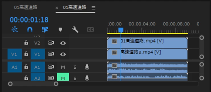

①同じ映像素材ををV1とV2に配置し、音声があればA1またはA2どちらかを削除するかミュートします。

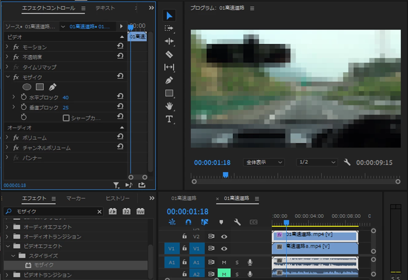

⓶V2のクリップにモザイクエフェクトをかけます。

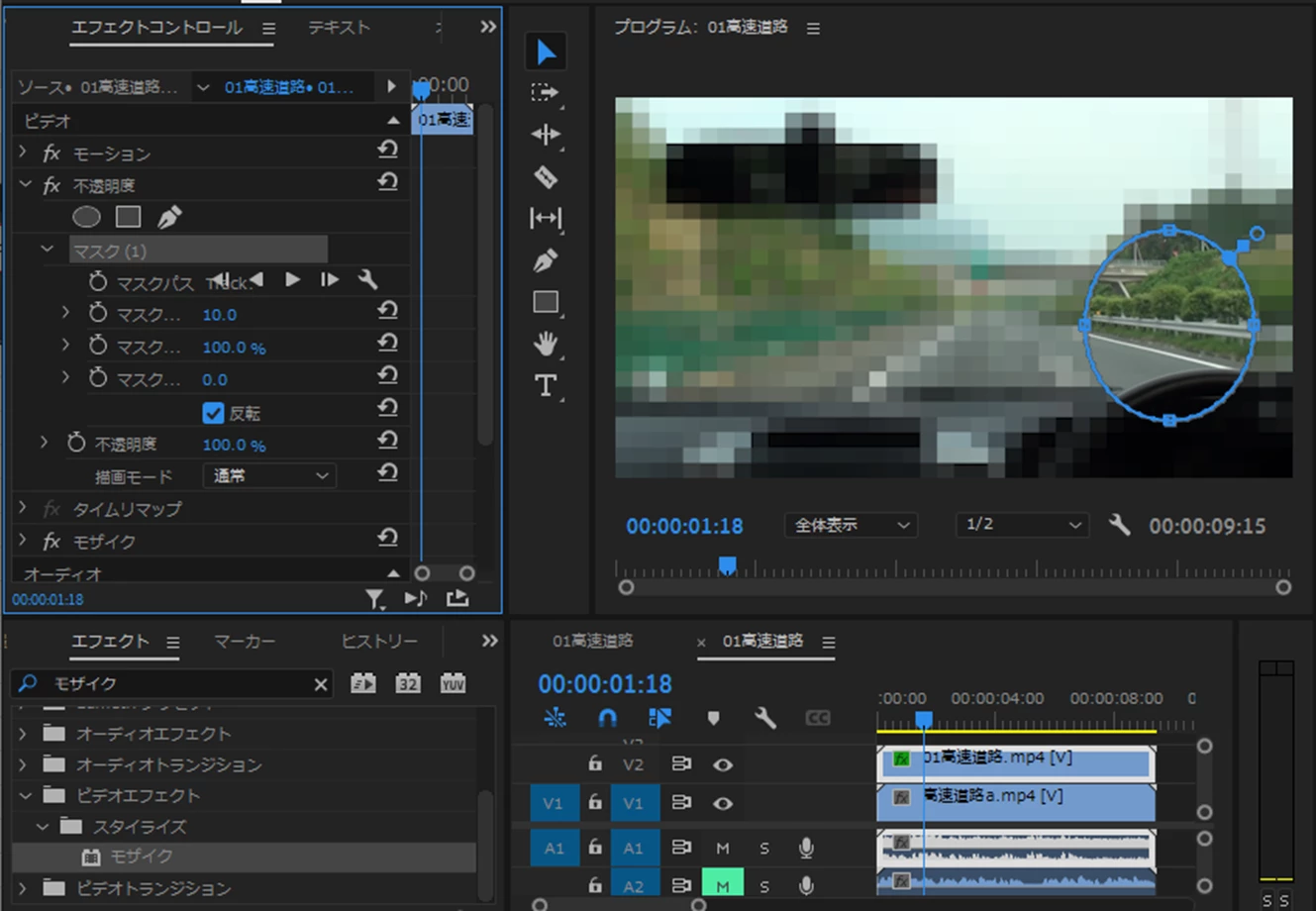

③V2のクリップに不透明度のマスクをかけ、「反転」にチェックを入れます。するとマスクをかけた部分が透明になり、V1の映像が見えます。

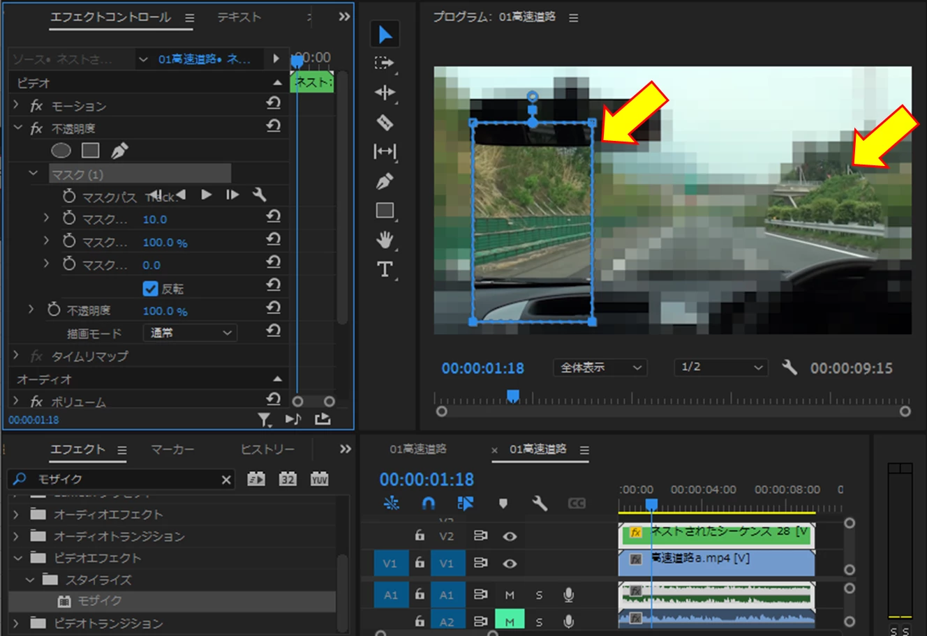

④V2のクリップをネスト化します。ネストされたシーケンスクリップを選択し、不透明度のマスクをかけ、「反転」にチェックを入れます。するとマスクをかけた部分が透明になり、V1の映像が見えます。
以上でマスクが2個反転しています(黄矢印部)。

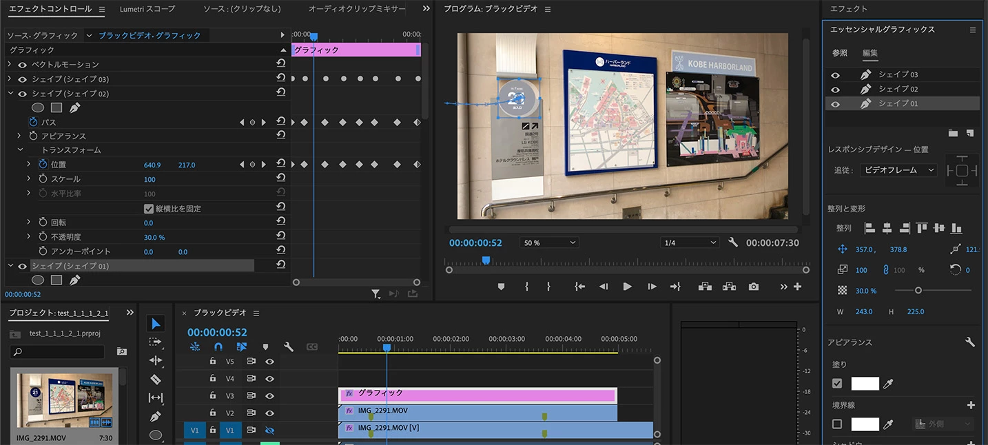

Dec 14, 2023 10:15 AM UTC
以前、After Effects と連携して作業するチュートアルがAdobeサイトにあったのですが、今は見つけられませんでした。
After Effects でマスクとモザイクの設定をするか、または、マスクトラッキングは使用できませんが下記の方法はどうでしょう。
マスクの代わりにシェイプを手作業でトラッキングします。
キーフレームは、「パス」と「位置」に追加します。
また、トラッキングし易いように不透明度を一時的に下げておきます。
動画クリップは、2個追加しておきます。

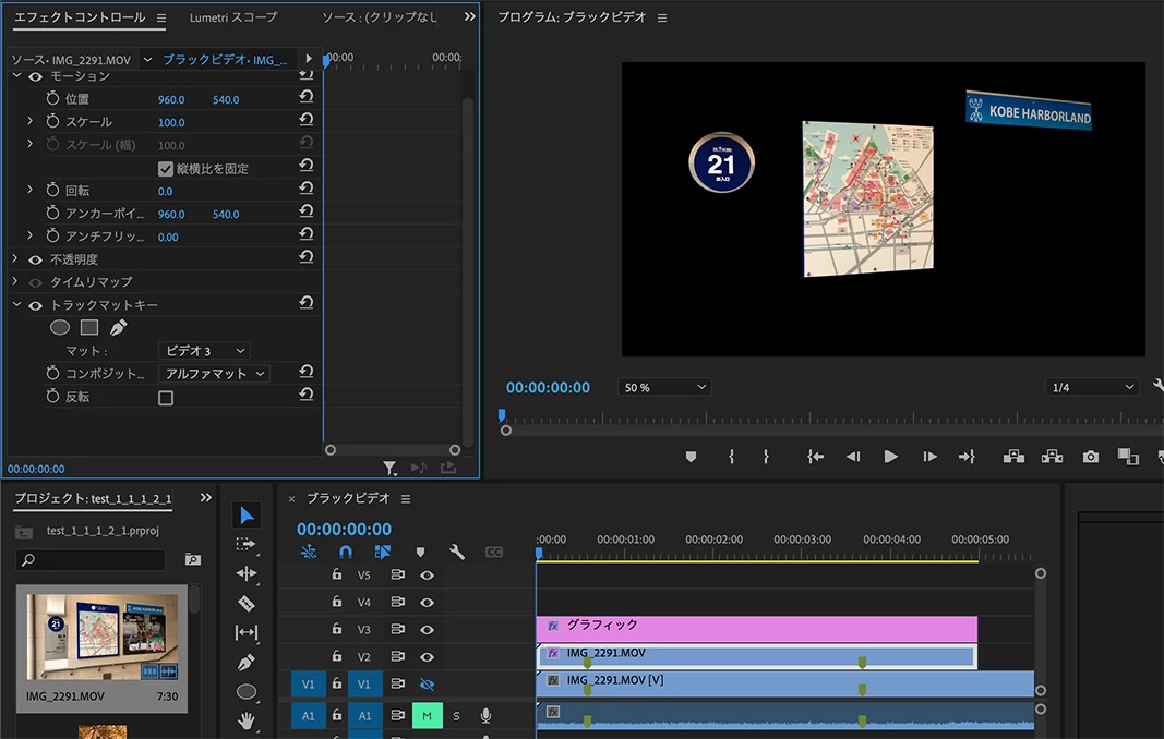

上部の動画を選択してエフェクト「トラックマット」を追加します。
エフェクトを下図のように設定するとモザイクを適用しない箇所だけ表示されます。

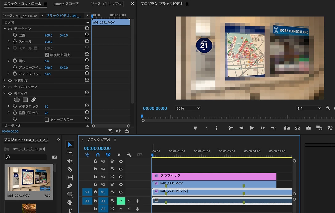

下部に配置された動画に「モザイク」を適用すれば、下図になります。
