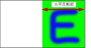

要望:動画内の1部分だけ反転させたい(画面の右半分だけ反転させたい)
理由:ZOOMで録画したものを編集しているのだが、ZOOMで資料を共有すると左半分に資料、右半分に話者の顔が表示されるが、話者のカメラが反転してしまったため右半分だけを修正したい。

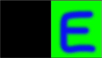

③V2トラックのクリップに、「クロップ」エフェクトをかけ、「左」を「50%」にします。すると、左半分が黒くなります(透過します)。

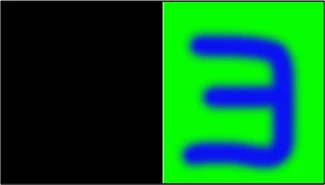

④V2トラックのクリップに、「水平反転」エフェクトをかけます。すると右半分が水平反転され左側に移動します。

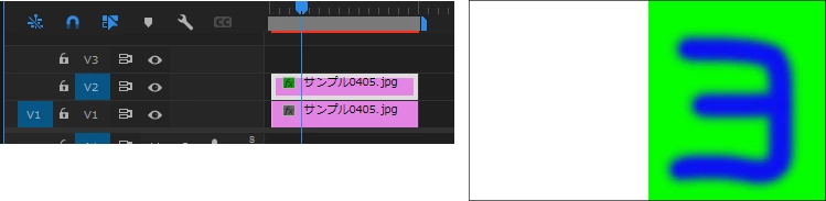

⑤V2トラックのクリップの「モーション」の「位置」の左側数値を「960→1920」に大きくします。すると水平反転した映像部分が右側に移動します。
⑥V1トラックを表示にします。完成です。
