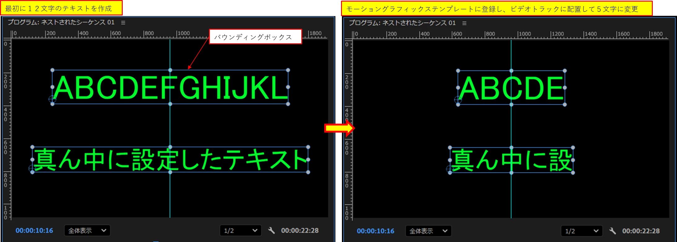

真ん中に設定したテキストの文字数を変えると真ん中からずれてしまいます
プレミアムプロを購入し調べながらやっていますが見つからなかったので投稿させて頂きました。
色やサイズを変更し作成したフォントをモーショングラフィックステンプレートとして保存し、グラフィックテンプレートからドラッグでタイムラインに入れて使えるようにはなったのですが、文字数を12文字から5文字にしてから再度プロパティから整列→水平方向へ中央揃えをすると少し文字がずれてしまいます。
このずれは気にしなくても真ん中に揃っているのでしょうか。
(おそらくテキストボックスの真ん中に設定されるためずれてるのかと思っております)
テンプレート保存の状態は「テキストを中央揃え」、「テキストの下揃え」、「水平方向に中央揃え」をつけております。
文字数を変えて、水平方向へ中央揃えを押さなくても真ん中に揃う方法はありますでしょうか。
バウンディングボックスのセンターから文字列のセンターが若干ずれているということですね。
これは、12文字の場合もモーショングラフィックステンプレートに登録してビデオトラックにドラッグ&ドロップして5文字に変更した場合も発生しています。

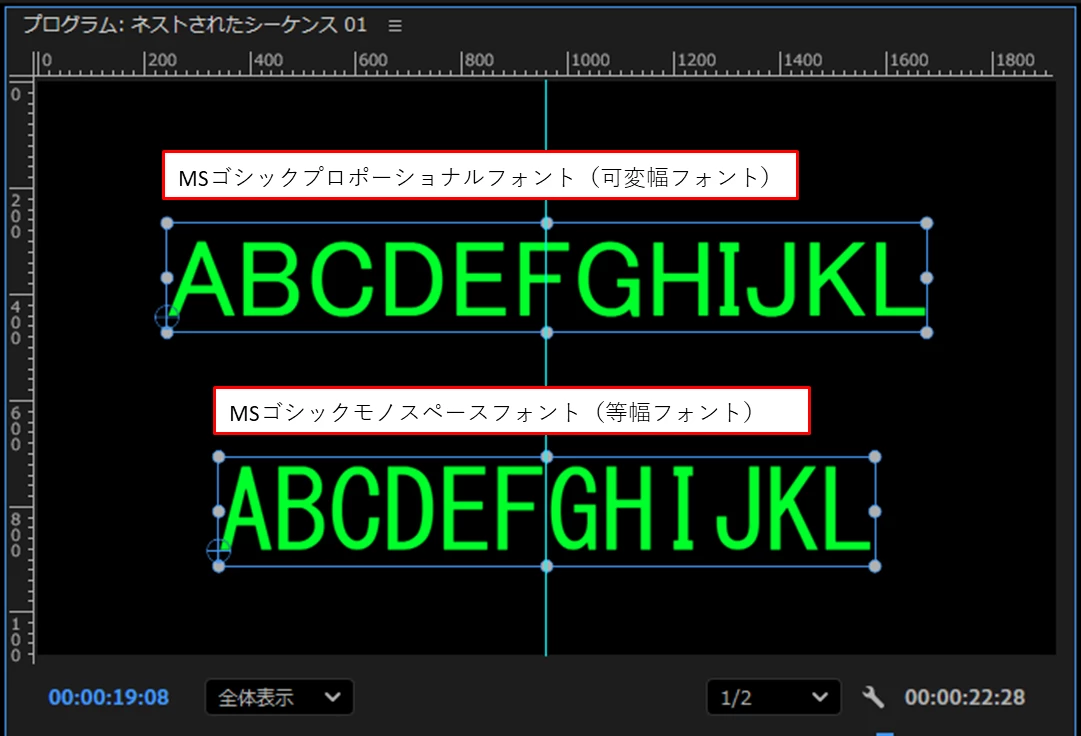

これは、文字にはモノスペースフォント(等幅フォント)とプロポーショナルフォント(可変幅フォント)があり、プロポーショナルフォント(可変幅フォント)を使用すると発生します。
モノスペースフォント(等幅フォント)とプロポーショナルフォント(可変幅フォント)の相違は下図を見ていただければお分かりになると思います。
