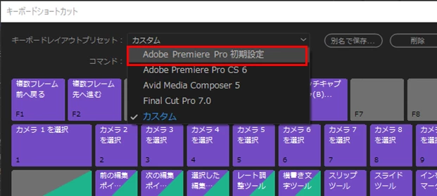

    ◆Shift+左矢印、Shift+右矢印 でも同様操作ができます。
    ◆ショートカットキーを初期状態に戻すには、左上の「キーボードレイアウトプリセット」項で、「Adobe Premiere Pro 初期設定」(下図赤枠部)を選択します。
    いろいろ設定していてごちゃごちゃになってしまった場合等は、上記操作で初期設定に戻りますので、安心して操作できます。
