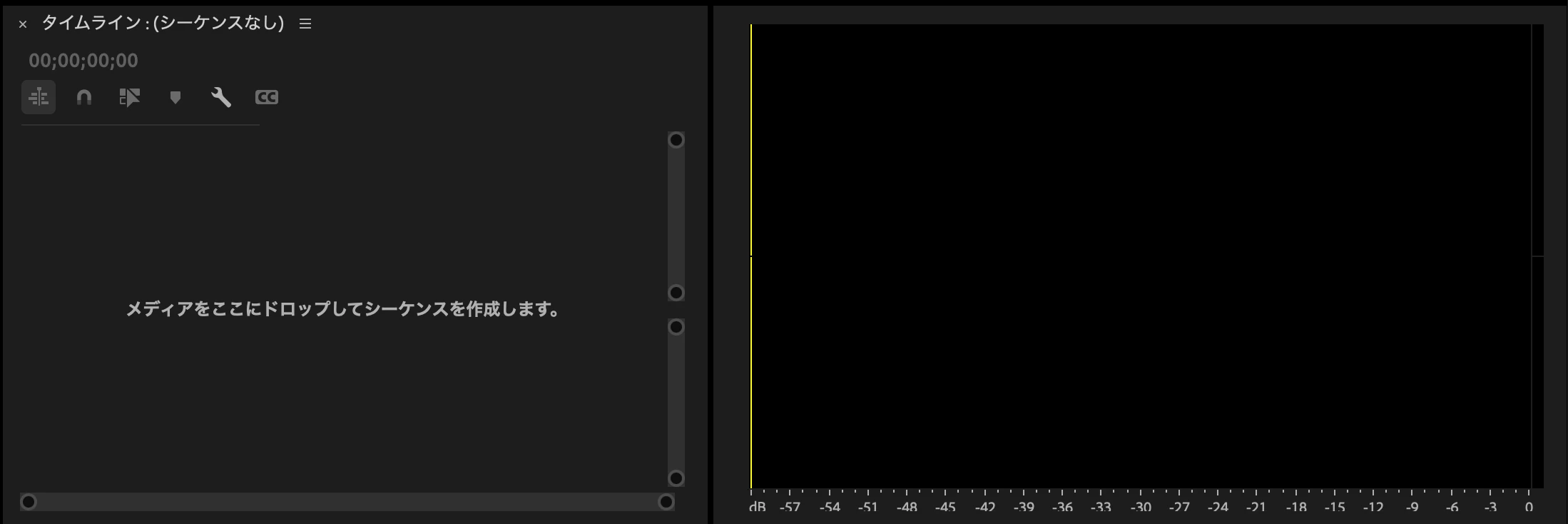

タイムラインの右側のエリア(初期設定)を非表示にしたいのですが、あちこち触っても非表示にすることができません。
数日前までは表示されていなかった気がします。
設定を初期化すれば戻るかなと思ったのですが、初期設定にしてもタイムラインの右側に存在します。
どなたか非表示の方法をご存知の方はおられないでしょうか?

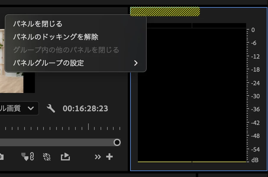

オーディオメーターでしたら斜線部分の辺り、(狭い範囲ですが)右クリックでパネルを閉じるメニューが出てきますよ。
April 12, 2025
お世話になります!どうもありがとうございます!試してみたら閉じれました!教えていただき、感謝いたします!

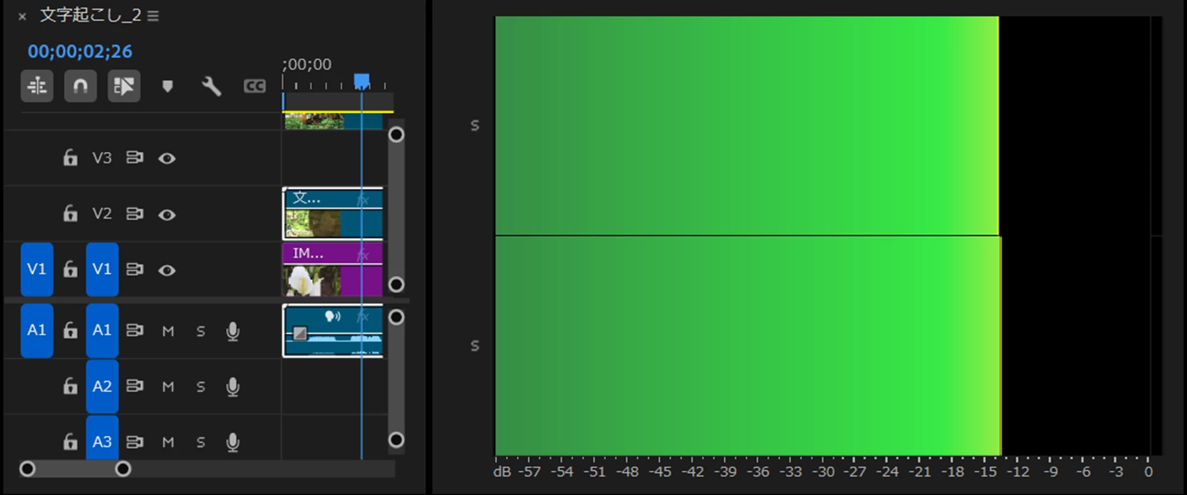

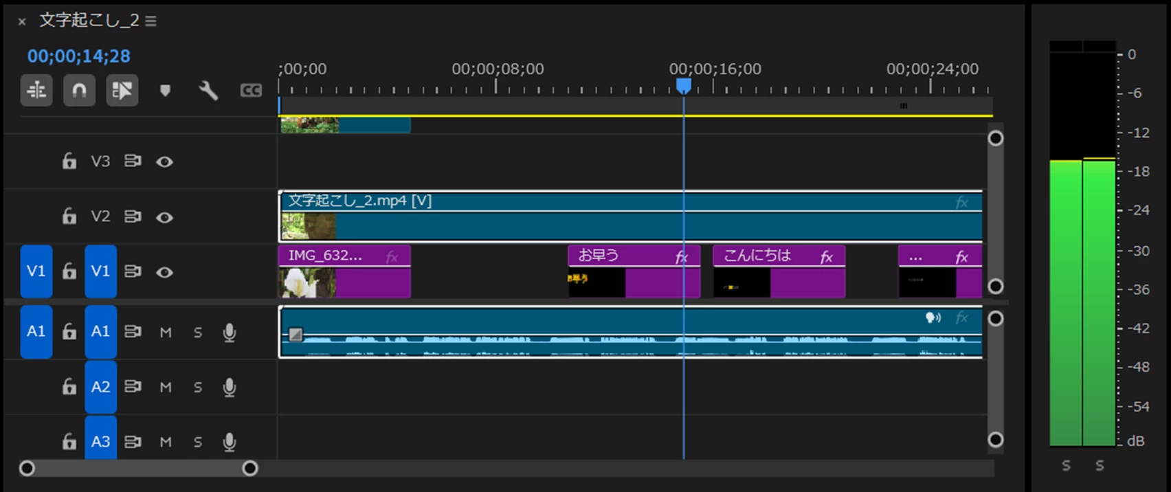

先日までは、下図「オーディオメーターの横幅が狭い時(通常使用時)」が表示されており、アップデート後は「オーディオメーターの横幅が広い時」が表示されるようになったということではありませんか。
その場合は、上の書き込みにも記載した通り、メニューの「ウィンドウ」→「ワークスペース」→「保存したレイアウトにリセット」を選択してみていただけますか。「オーディオメーターの横幅が狭い時(通常使用時)」に戻ると思います。
◆オーディオメーターの横幅が広い時
◆オーディオメーターの横幅が狭い時(通常使用時)
