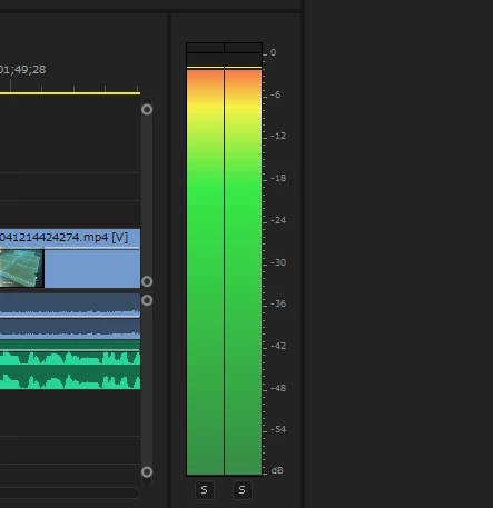

動画の元素材をpremiereに取り込むと、かなり音量が小さく
編集がやりずらくて困っています。
premiere内では下の画像のようにかなりの音が出ていることがわかります。
ですが聞こえてくる音はかなり小さな音です。
音が聞こえにくく編集がしずらい為、この時はオーディオをかなり上げています。
それでもかなり音が小さいです。

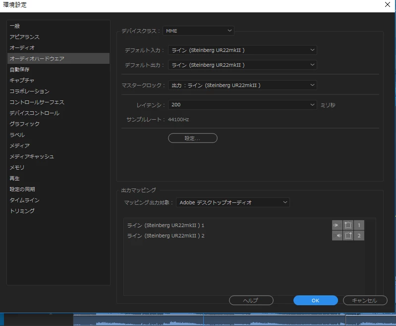

PCM ittsui
Apr 26, 2019 2:03 PM UTC
なるほどー。。。
うーん・・・
PremiereProのみの話ではなく、オーディオインターフェイスのハードが絡んでるのでなんとも想像しにくいですね。。
ちなみに・・・ちょっと面倒ですが
オーディオインターフェイスをパソコンから完全にはずしてしまって、
PremiereProを再起動し、デフォルト出力の設定を別のものに設定しても音は出ないでしょうか?
Hunk_0203
Hunk_0203Author
Apr 27, 2019 3:34 PM UTC
ご回答いただきましてありがとうございます。
そしてご返信が遅くなり大変申し訳ございません。
PCM ittsui 様
ご意見いただきました通りオーディオインターフェースをPCから取り外し
デフォルト出力で音量を確認してみたところ、
オリジナルの素材通りの音量で出力されており、
オーディオインターフェースとPremiereとの出力の連携がうまく
できていなかったようです。
オーディオハードウェアのデバイスクラスをASIOに変更し、
使用しているオーディオインターフェースのドライバを選択し設定を変更すると
オリジナルの音量で出力されました。

Apr 26, 2019 11:35 AM UTC
ご回答いただき感謝いたします。
素材としてはしっかり音がでていますので収録方法など問題はないかと思います。
「ヘッドフォンを使用していますが普段は問題なく使用できているのでヘッドフォンの不良とも考えにくいです。」
という点に関してですが、「PremierePro以外で再生したものは聞こえている」に当たります。
premiereに取り込んだ全ての素材の音量が小さくなってしまいます。
なのでヘッドフォンには何の問題もないのかなと判断しました。
環境設定のオーディオハードウェアのスクリーンショットです。
何か改善点などありますでしょうか?
よろしくお願いいたします。
PCM ittsui
Apr 26, 2019 1:09 PM UTC
なるほど。。
そのオーディオインターフェイスからの音が小さくなったのはいつからですか?
きっかけはありますか?
オーディオインターフェイスのドライバなどはありますか?またあるとすると、最新に更新することはできますか?
また、スクリーンショットの真ん中にある「設定」ボタンから何か変えられそうですか?
