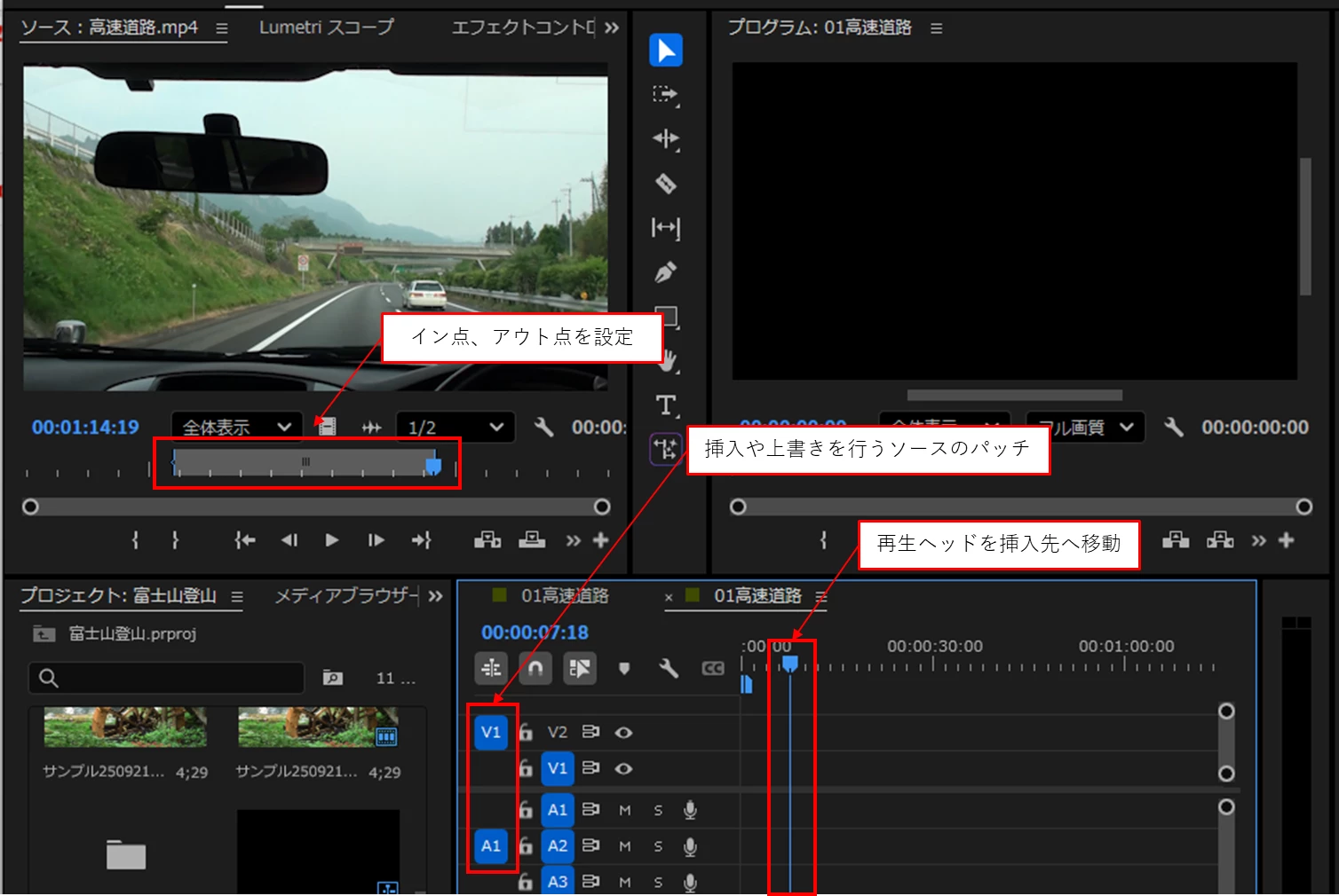

②ソースモニターでイン点アウト点を設定します。
③「タイムライン」パネルでループ再生するトラックの「挿入や上書きを行うソースのパッチ」の「V1」と「A1」を「オン」にし、続いてクリップ挿入先へ再生ヘッドを移動します。

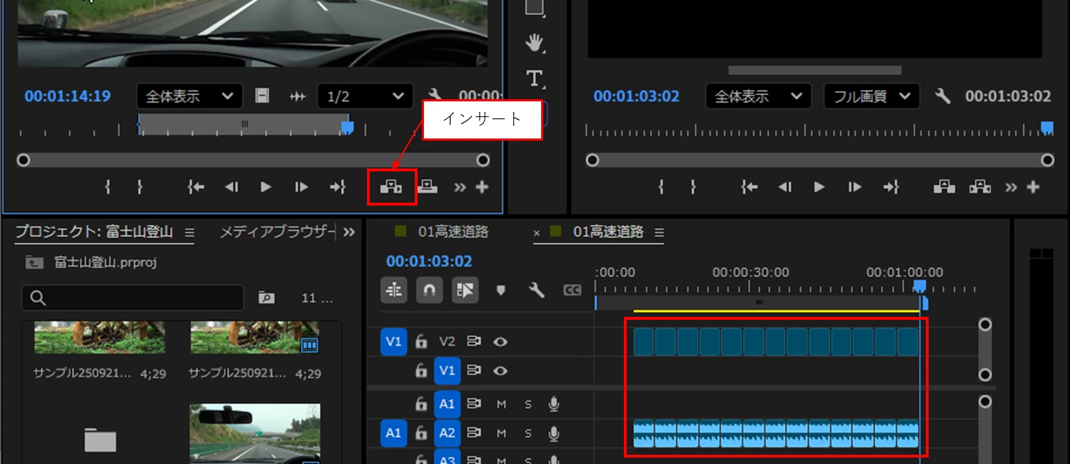

④ショートカットキー「,(カンマ)」をループ再生回数の数だけ連打するか、または「ソースモニター」の「インサート」アイコンを同回数クリックします。
するとイン点アウト点を反映したクリップが、ループ回数の数だけ配置されます。

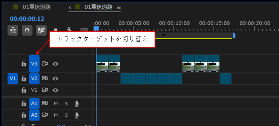

①対象のビデオトラックの「トラックターゲットを切り替え」アイコンを「オン」にします。
②矢印キーの「上」で前の編集点へ、「下」で次の編集点へ移動します。

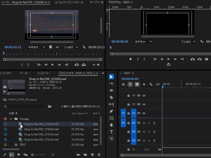

お望みの方法になるか否か、あまり自信は無いのですが、「素材を連続再生」という点では使用候補の素材を一本化したシーケンスを作成し、それをソースとして扱うといった方法はいかがでしょうか。
文字だと説明がややこしいので、そのような操作をしている動画を貼ってみます。
【追記:下の返信に記載の通り、少し丁寧に作り直した動画に差し替えました】
4つの素材を連続再生できるようにシーケンスを作り、それをソースパネルにて開き、あとは普通に編集操作を行う流れです。
※動画では、何の操作をしているのかわかるよう意図的にマウス操作で行っています。
最初に一本化したシーケンスを作る手間はありますが、せいぜい数秒程度の操作ですので(素材が大量だと十数秒程度かかるかもしれませんが)、そこを乗り越えますと複数クリップを一本のロールのように扱えるかと思います。
私自身はほとんど使用していない手法でして、他にも良い方法があるかもしれませんので、いろいろな方から情報が寄せられることを期待しております。

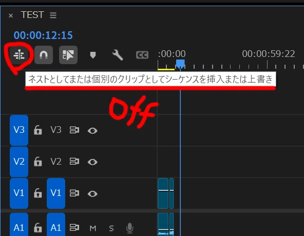

一つ大事なことを書き忘れておりました。上記のようにシーケンスをソースとして別のシーケンスにその内容を貼り付ける場合、下記画像で赤丸で囲ったボタンを「OFF」にしてください。
